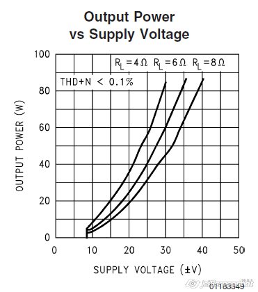

    Зато качественней.. Ставить нужно нормальную ИМС - 729* или 3886. А никак не эту жесть 2050.
    Кстати питание там +-23В, что совсем не так уж плохо. С нормальными емкостями в БП с 3886 можно почти 40 ватт на 4 ома снять, судя по даташиту на 3886.
    Если транс - задохлик, поставить емкостей по 33000, на пиках может и отработает.

    транс 115ватт на LM почти хватит

    Если 115, то не почти, а совершенно спокойно хватит. Качки на НЧ как от трехсотватного не будет, но отработает эти 2х40 ватт легко с нормальными конденсаторами в БП.
    Не забывайте - вам не же не синус слушать, средняя мощность будет ватт 10 на канал, а то и меньше, при пике в 40.
