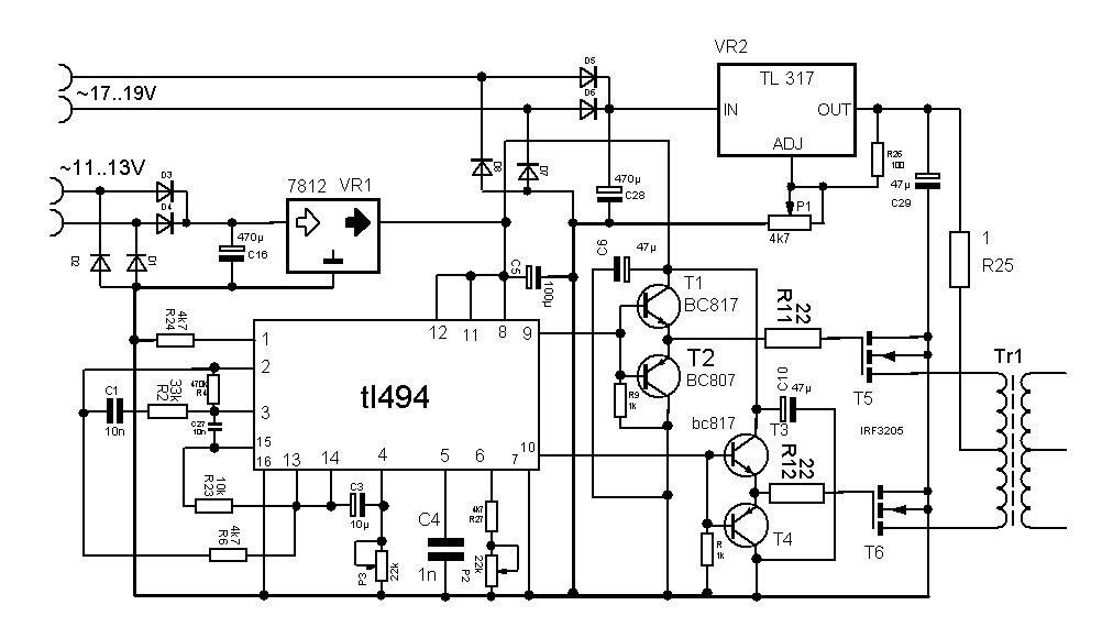

    На всяк выложу свою прогу, точнее типа калькулятор. Пользуюсь оч. давно, ни разу не подвёл. Состав калькулятора:
    - осциллограф;
    - резистор 1Ом_2Вт МЛТ или аналог, можно параллельно 2х2Ом;
    - мелкий испытательный макет на 2155+пара ключей, если полумост или 494+пара ключей, если пуш-пул; питание стоков от регулируемого БП 0-20В, питание управления - отдельные 12В.
    Берём предположительно подходящий сердечник. Тонким монтажным проводом мотаем первичку (только её). Подключаем к макету последовательно с 1Ом (для пуш-пула послед. со средним отводом). Стоковое питание =0В. В макете нужная частота и длительность. Плавно-плавно поднимаем и смотрим форму тока намагничивания. Когда в конце линейного нарастания появляется резкий загиб вверх - это граница насыщения. Если рано - увеличить частоту или добавить витков. Если так загиб так и не появился - много витков или высокая частота. Полезно также погреть феррит феном и опять посмотреть.
    Позволяет точно знать где предел, ну и от него уже добавить витков или поднять частоту в соответствии с желаемым запасом.
    (Где-то кажется уже писал про это.)
    Абсолютно надёжный и достоверный результат. Даже без даташитов на сердечник.

    лысый, я правильно себе представляю "типа калькулятор"?

    27.02.2005
    село Самбек
    2,080
    Norff, можно и так. Там главное идея - не клаву топтать расчётами, а смотреть живьём, чего надо сердечнику. Конкретно этому, что в руках. И вообще-то это не я придумал, я только озвучил именно в этой ветке. Это всё оч. давно известно и используется.

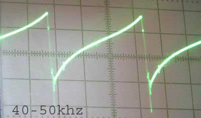

    На днях собрал макет..подопытным был транс с прошлого пн (толи 2х5 вит толи 2х6, не помню уже, посмотреть не могу - первичку не видно под вторичкой, а сматывать не хотелось).
    Регулирвал только напряжение и частоту. Выставил сначала 40-50кгц и повышал напряжение..Но всеравно пила была погнутая на краях..Стал увеличивать частоту..около 90кгц(до130кгц было примерно тоже самое - после пила напоминала грабли ) пила стала выравниваться (напряжение 8В, при его повышении почти ничего не менялось)
    лысый, я так понимаю, что этому трансу работа на 40-50кгц не рекомендуется? И что может значить ботва в начале пилы?

    27.02.2005
    село Самбек
    2,080
    Norff, ботва в начале - это просто помехи на осциллограф. А вторая картинка, где 40кГц, вполне нормальная, но трудно сказать сколько там ещё до насыщения. Попробуй снизить ещё частоту, чтобы этот плавный загиб ввер поконкретней обозначился, ну и условно считать это началом насыщения. А потом уже смотря насколько ты хочешь от него отступить. На 25% - пожалуйста, увеличивай частоту на 25%, то и будет.

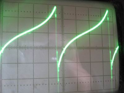

    лысый, снижал частоту до 25кгц..загибы были побольше чем на 40, но все-равно не слишком крутые..
    Выходит, что на 50 кгц транс не входит в жуткое насыщение и юзать его на такой можно ..или ошибаюсь?

    28.09.2005
    110
    [QUOTE=Norff]лысый, снижал частоту до 25кгц..загибы были побольше чем на 40, но все-равно не слишком крутые..
    Выходит, что на 50 кгц транс не входит в жуткое насыщение и юзать его на такой можно ..или ошибаюсь?[/QUOTE
    Это уже не рабочий режим, это еще не насыщение это почти насыщение
    [ADDED=Donetsk]1139255016[/ADDED]
    вот где-то, три деления по горизонтали, еще можно
    а выпуклость осциллограмы, т.е. отлисие ее от треугольника свидетельствует о большом сопротивлении источника питания этой схемы

    27.02.2005
    село Самбек
    2,080
    Norff, ну если снижал до 25 и ещё не совсем насыщался, значит думаю на 40 кГц можно юзать. кстати, мы всё про форму, а амплитуда тока какая?

    27.02.2005
    село Самбек
    2,080
    Norff, насыщение наступает не резко вдруг. Судя по картинке, на 25 кГц думаю в этом случае можно условно считать насыщением. А как именно будет изгибаться, насколько резко или нет - зависит от феррита.

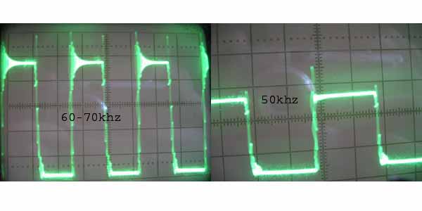

    лысый, уточнил амплитуду. На картинках где 40-50кгц и 25 она 0,5\кл, а 90-130кгц 0,2В\кл
    Немного нагрузил макет: на вторичку повесил выпрямитель (ультрафасты, low esr) без дросселя пока. Питание ключей от авто аккума. На хх 2х35В
    Нагрузил одно плечо на резюк 16 Ом - на выходе стало 33В, но форма меанда (на стоках относительно -12В) какая то страшноватая..правда частоту я немного загнул - в районе 70кгц. Ведь на такой сердечник будет еще меньше насыщаться?
    Уменьшил частоту до 50 - форма стала получше..напряжение на выходе не изменилось.
    Что то не пойму - при уменьшении частоты транс ближе к насыщению (хоть ему и далеко до него на 50 ..но все же..), а форма на стоках культурнее...
