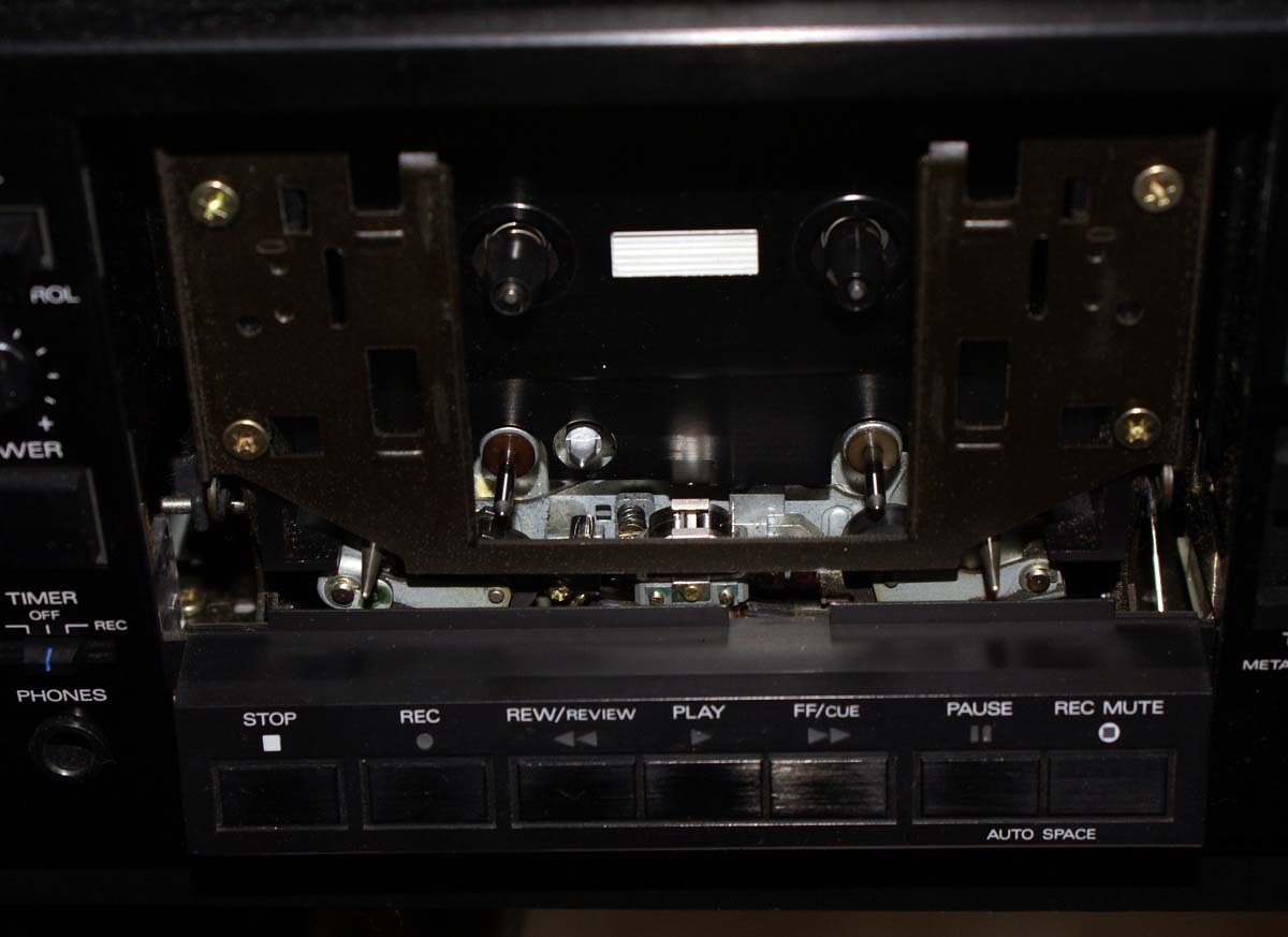

    Покажите пожалуйста еще ЛПМ каких-нибудь хороших аппаратов. Например упоминаемых в этой теме Альпайнов
    Разбирать не буду – поверхностно.
    Цитата Сообщение от ottisk Посмотреть сообщение
    Если есть такая возможность.
    Возможность есть – времени этим заниматься нет.Очень приличный ПОЛНОСТЬЮ прямоприводный ЛПМ у Sony TC-K666ES.
    Отнюдь не полностью - подающий тонвал приводится пассиком, его прекрасно видно.
    ПОЛНОСТЬЮ прямоприводных (двухвальных четырёхмоторных) аппаратов в мире три:
    Studer A-710 (Revox B-710)
    Studer A-721 (Revox B-215)
    Tandberg-3014A
    Вот фото лентопротяга Штудера:
