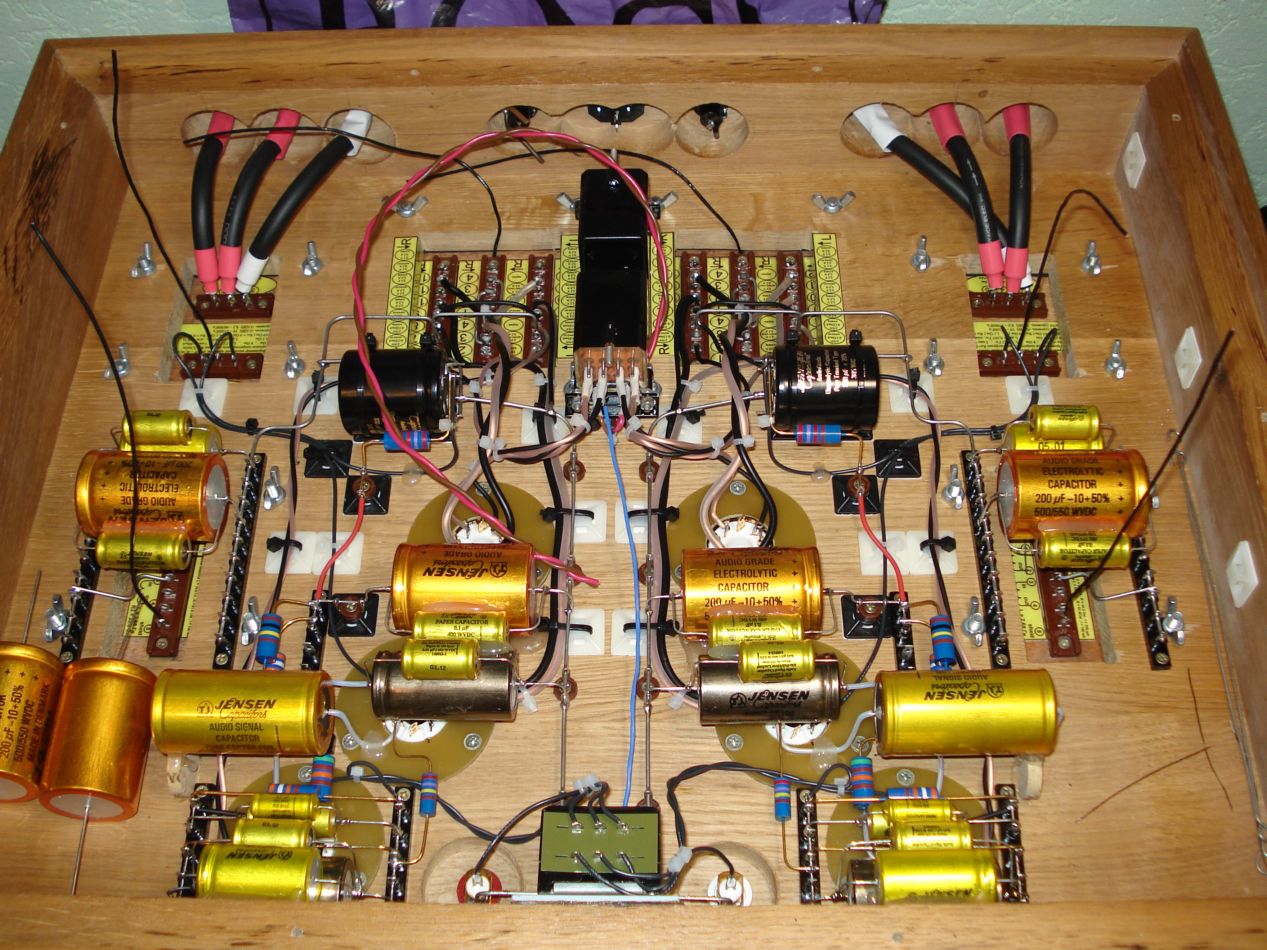

    ua1ong, Истину говорите Владимир Павлович! "Радио Флюс" уникальная штука для пайки Спасибо тебе, молдавский спаситель!! - присоединяюсь
    дА ! решил полернуть усь другими деталями и естественно все пайки
    олово Jensen + "Радио Флюс",знаю оно того стоит 100%
