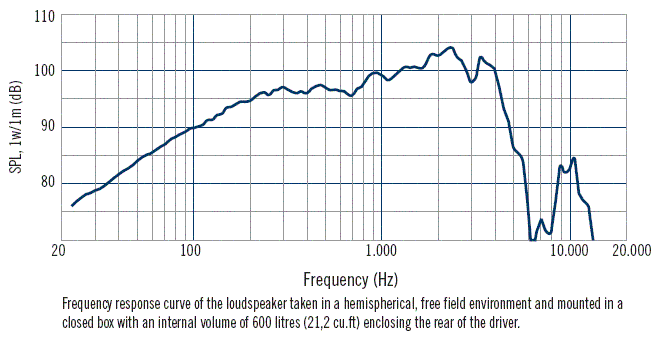

    Вот к примеру на проф. головке L12P110K от RCF (400 Вт, 101 дБ) в свободном пространстве можно получить ~ 133 дБ, ну а в салоне авто к этому значению можно смело добавить 10 дБ (а то и больше) за счет подъём АЧХ на низах (особенность салона автомобиля).
    Вот паспорт... Посмотрите на график давления.. В зависимости от частоты.
    А вы видели или слышали о нормальном результате в авто в с применением ТАКИХ динамиков? Да и чутье надо не на 1 кгц писать а на 50 гц. Там как раз и получается. 85 дб в 600 литрах... И сколько же такой дин надавит? Хотя я могу насчет чутья ошибаться...

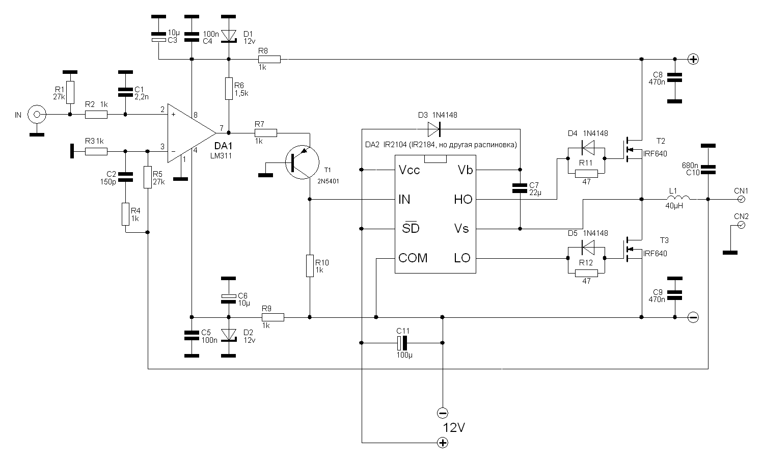

    Вот https://forum.vegalab.ru/attachment....7&d=1141894301 уже все детальки купил. Буду пробовать.
    Все вопросы буду задавать уже там. Всем большое спасибо за помошь!!!
    30.11.2005
    1,523
    По умолчанию Re: 7294 HELP ME!!!
    Хрепит эта схема. Не может UcD работать на таком драйвере.
    И схема неполная. Стабилизатор питания драйвера надо приделывать, выходники плоховаты защит нет...
    ъ
    Бррр В смысле не полная?? Чего ей не хватает??? Стабилизатор приделать не проблема.. ЗАщитой тоже можно попозже сделать. Что значить не полная??? Датальки купленны, печатка уже нарисована.... С чего начать наладку?? Можете в кратце обьяснить??

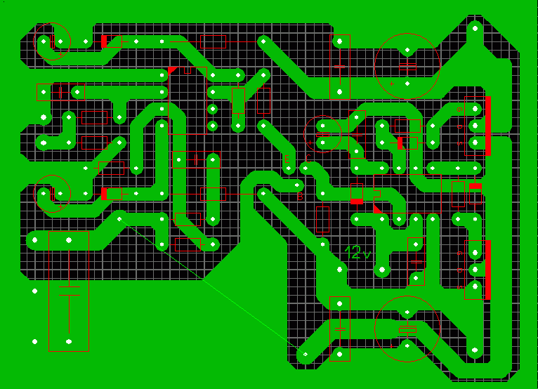

    С новой печатки - ГРАМОТНОЙ, а не той которую ты откапал в той ветке
    28.01.2007
    Украина, Полтава.
    283
    Что подправить?? Чтоб "грамотно" было??? Я в этом деле новичок, не подскажите что сдесь не так??? Вот выкладываю печатку..Ту которую нарыл... Она вроде ничего.. Что не так??? Вобщем подскажите!

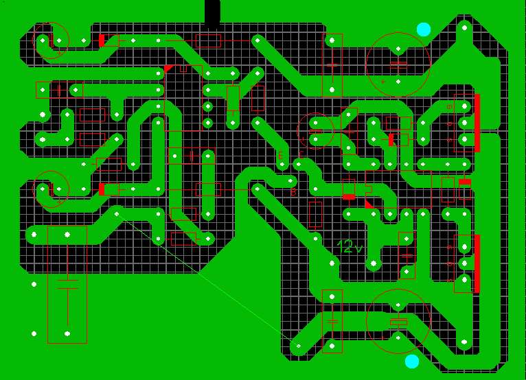

    Верхний, земляной проводник перерезать. Голубые точки соединить проводом сечение 5 мм.
