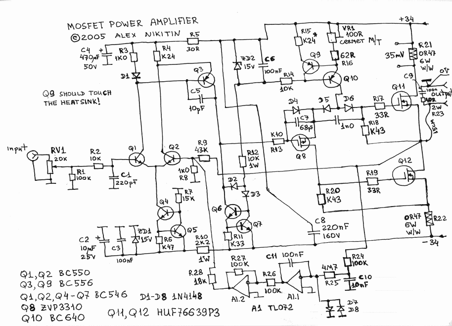

    Лично я этот УМ собирать не собираюсь, основная причина по которой выкладываю эти материалы- довольно много народу хочет собрать дискретный УМ но обламывается по разным причинам (сложная и дорогая комплектуха, недостаточная квалификация для разводки pcb, etc.)
    Схема простая как угол дома, все решения- типовые. Pcb прилагается. Корректность pcb не проверял, по схеме особых замечаний нет. Хотя нет, вру, есть: надо бы соединить средний и верхний выводы подстроечного резистора VR2 (ток покоя). Плюс я бы номиналы кое- каких элементов выбрал бы другие, ну да фиг с ними, и так работать будет.

    Alex Nikitin, неочевидно потому что несимметрична напрочь. Верхнее плечо - общий сток, нижнее- составной транзистор по схеме Жиклаи охваченый глубочайшей ООС,- по сути это- заменитель p-mosfet`а.
    D1,D2 - фтопку!
    Если Вы не понимаете, как работает схема, это ещё не повод утверждать, что она несимметрична напрочь . Она ОЧЕНЬ симметрична. Настолько, что 2-я гармоника ниже третьей где-то на 20 дБ
    Алексей
    P.S. - Не обижайтесь, я ещё ни разу не видел инженера, который бы разобрался бы в работе этой схемы с первого взгляда. Сам не поверил, что будет симметричная схема, когда нарисовал её впервые в 1992-ом, пока не собрал её в железе и не разобрался в деталях .

    Alex Nikitin, да нету в ней ничего эзотерического, тут как раз все понятно: в зависимости от степени "открытости" М1 ток от источника тока потечет либо в R1 либо в R4 (соотв. откроется либо М3 либо М2). Диоды здесь вообще ни к месту.
    03.01.2005
    London UK
    4,388
    По умолчанию Re: квазикомплементарный NMOS200
    Но важный момент здесь тот, что степень "открытости" М1 зависит от напряжения между входом и выходом всё время, вне зависимости от того, какой из выходных полевиков работает. М1 работает в классе А - поэтому и глубина ООС для плеч практически одинакова (если не считать слабого влияния нелинейности самого М1) , отсюда и симметрия, которой нет в обычной квазикомплементарной схеме.
    Диоды весьма необходимы:
    а) для защиты схемы от перегрузок и перенапряжения и
    б) для обеспечения симметрии в скорости нарастания
    Алексей
    Чтобы ещё раз не повторять, лучше прочитать всю ветку https://forum.vegalab.ru/showthread.php?t=1062, я думаю, большинство вопросов отпадут, просто Алексею неудобно ссылаться на самого себя.

    anatol0, знаешь, лень мне всю ветку листать. Картинку из первого поста
    https://forum.vegalab.ru/attachment....2&d=1131975957
    посмотрел. Для меня подобные схемы потеряли интерес.
    Ближе к теме давай - есть что сказать по схеме из №1 поста? С учетом ее предназначения, наличия готовой pcb и практического отсутствия багов, т.е. по делу?
    Константин, а Вам есть что сказать по поводу моих комментариев в посте №2 к схеме из поста №1 ? Схема-то ведь в целом для любителей головной боли .
    Если Вы не видите определённых преимуществ этого подхода и не в состоянии понять, почему эта конфигурация выходного каскада реально симметрична, в отличие от "квазикомплементарной" то это Ваши сложности .
    Алексей

    Alex Nikitin, какой головной боли? Собрал включил работает. Ну, выставить режим по постоянке. Все. Еще раз (опять?!) обращаю внимание на наличие уже разведенной pcb и целевой аудитории.
    Комменты к комментам из поста №2:
    1) лично мне для домашнего применения защита от кз не нужна. Ты не путай ограниченный функционал схемы и ошибки в проектировании. Ошибок в ней нет, схема жизнеспособна "как есть"
    2) в распространенных в нашей области обитания и доступных для начинающих транзисторах типа IRFP140 или IRF540 стабилитроны в затворах уже имеются
    3) схема с глубочайшей ОООС. Ничем не лучше и не хуже твоей. Т.е. принципиальных отличий НЕТ.
    Собсно, сложившаяся ситуация на форуме слегка обескураживает. В ветках по "холтону", линксу, Ускову по полсотни страниц. Такое впечатление, что народ кроме этого ничего больше не собирает и не желает собирать. И уж тем более не желает разрабатывать что- то СВОЕ новое!!! Про гейнклоны вообще молчу, интереса в плане саморазвития и повышения квалификации они вообще не представляют. Стагнация полная.
    Так что... если чувствуешь в себе силы сделать доброе дело, выложить интересную, вылизаную до блеска схему с готовой pcb и мануалом по сборке ДЛЯ НАЧИНАЮЩИХ - велькам! Я такое только приветствую, что бы ты в итоге не предложил
    Т.е. все схемы с глубокой(кстати что является критерием глубокости - 20,40, 60 дБ?) ООс одинаковы? Да...это мы уже проходили. Истине не соответствует.
    Как я уже сказал, стабилитроны здесь, внутренние ли, внешние ли, не помогут, поскольку ток драйверов может легко достигнуть нескольких ампер.
    Эта схема, в отличие от моей, без ОООС несимметрична и весьма нелинейна. Мой выходной каскад можно вполне использовать без ОООС, что многие, кстати, и делают. Качество звучания усилителя с глубокой ОООС, в частности, может зависеть от того, насколько линеен усилитель ДО введения общей ООС.
    Что-то я не нашел в даташите, упоминания про них. Покажи пальцем, плиз.
    26.05.2004
    г. Бердск
    2,527
    Нет там стабилитронов. Прверено практически. При подаче на затвор постоянного напряжения происходит просто необратимый пробой диэлектрика при напряжении 50-80 В.
    01.08.2006
    г. Новосибирск
    137
    WP полностью прав. Бред с наличием стабилитронов. Прошибает сразу. Нет их там.
