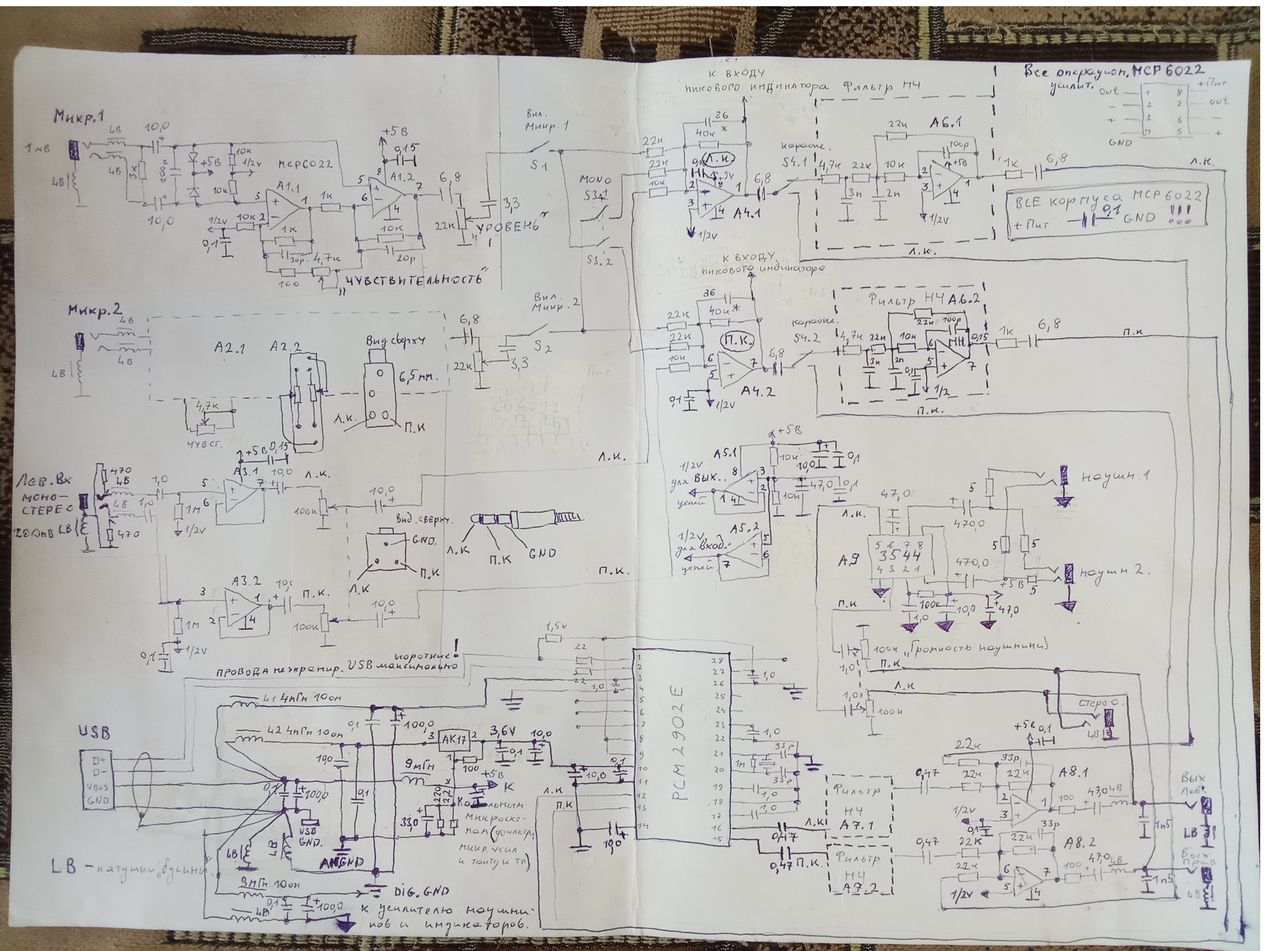

    По умолчанию Простенький ЦАП-АЦП для домашних любителей эл.гитары и караоке.
    Сделал для себя ,для дома .Жена любит караоке ,я иногда брынчу на гитаре .Очень скромные хар-ки.Запись максимум 16 bit и 48кГц. Воспроизводит все файлы ,но по видимому с таким же качеством . Есть пара балансных входов для микрофонов.Два обычных входа с входным сопротивлением 1 Мом,для гитары. Выходы небалансные ,есть отдельно левый и правый для подключения к гит. комбику ,и есть стерео выход для УМ.Два выхода для наушников.Регулировки чувствительности для микрофонов и уровня сигнала для гитары и микрофонов.Есть регулятор громкости для наушников.Пиковый индикатор перегрузки по входам.Режимы моно/стерео ,для входов ,а также режим монитора.Микрофонные входы можно отключать кнопками.Подключается и питается всё от USB,поддерживает драйвера ASIO.Использовал совместно с Cubase.Драйвера ASIO подходят от Behringer UCA222 ,так как там тоже используется PCM2902.Извиняюсь ,что схема от руки нарисована,нет времени для перерисовки и нет интереса ,так как всё сделано и работает исправно несколько лет.На схеме нет пикового индикатора ,так как я его переделывал.Если кому то нужен ,выложу потом. Так же в чипе предусмотрена регулировка громкости двумя кнопками ,на схеме её тоже нет.На самом деле у меня работает,но мне как оказалось эта регулировка не нужна.Нажмите на изображение для увеличения.

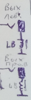

    Мне всё таки очень интересно,что не так со схемотехникой выходных каскадов,которая Вам показалась необычной. Вы так и не ответили.

    Обычно на выходе применяют буфер на операционнике ,включенном по схеме повторителя.Бывает и покруче ,что то ставят.Мне пришлось от этого отказаться ,так как ограничен ток от USB ,который может дать ноутбук.По моему 500 мА ,но в каждом конкретном девайсе ,разный .С учётом потребления PCM2902 67 мА,и с учётом количества применённых корпусов операционников + ещё пиковый индикатор и усилитель наушников, которому тоже нужен ток ,не хотелось рисковать.Поэтому я и не поставил буфер на выходе.Вы можете попробовать поставить.Возможно я перебдел,потому ,что купленная для этой зв.карты гальваническая развязка USB сделанная в Китае,справляется с потребляемым током без проблем.

    Какая связь одного с другим? Пара оперов (один сдвоенный) жрут достаточно мало, по сравнеию со все мостальным. Тем более что и эти ЮСБ-контроллеры потребляют не много.
    Сейчас прикинул ток потребления всей карты,по datasheet ам (разбирать не хочу ничего,чтобы измерить ток),получилось максимум около 250 мА.Это когда двое наушников подключены.Так ,что да ,меня наверное просто жаба задушила,ставить ещё и 9 пару операционников ,которые к тому же ничего бы не улучшили.А для успокоения души придумал отмазку ,что тока мало.Извиняюсь,что ввёл в заблуждение.Кто хочет буфер по выходу ,смело ставьте,тока на всё хватит.
    А лимит там 20мкф всего, кстати. Больше можно, но только с софтстартом.
    А у меня 100,0 напрямую ,остальные через индуктивности ,которые в какой то степени софтстарт.И работает как то.У Вас в схеме 47,0 и тоже нормально работает.
    Я хотел спросить были ли проблеммы с наводками от USB,конкретно с наводками от проводов D+ ,D-.Я когда запустил первый раз это устройство,и измерил шумы то увидел пики 1.5кц,3 кц и т.д.Оказалось ,что не по питанию.Гальваническая развязка тоже не помогла.Наводки были от 5 миллиметровых незаэкранированных D+ и D-.Также дорожки на печ.плате были длинноваты для этих проводов.Пришлось переделывать печатку и дополнительно экранировать кусочком латуни.Возможно наводки были на чувствительные микрофонные цепи.Небольшой пик 1.5 кГц на шуме всё равно так и остался (видно на графике из первого поста),но по крайней мере сейчас я его не слышу.
    Последний раз редактировалось shapa; 03.07.2024 в 11:12.

    Alex ,спасибо за подробный ответ и информацию ,с удовольствием почитаю.Вот одно из самых качественных фото ,которое смог найти ,вскрытого usa222.Явно тоже неэкранированные концы провода USB старались делать минимальной длины .Схему Нажмите на изображение для увеличения.
ID:	457136правда на этот девайс я так и не смог найти .
    Например, как сделано в Cambridge Audio, других промышленных CDP, dee-jan https://forum.vegalab.ru/showthread.php?t=92705, или как у Alex-a
    Катушка на выходе на землю увеличивает импеданс земли, что не очень хорошо.

    уровень шума тоже на высоте.
    Да, он весьма не плох, хотя бывает и лучше.
    Но для акустических измерений это все оверкилл.
    Аватар для shapa
    18.12.2023
    г.Луганск
    305
    По умолчанию Re: Простенький ЦАП-АЦП для домашних любителей эл.гитары и караоке.
    https://i.postimg.cc/C1hRNCg9/Snap1.png
    Эти катушки с очень малой индуктивностью и сопротивлением.Их ещё называют бусинами.Представляют из себя медный провод диаметром где то 0,5 мм и длинной около 10мм на который надета трубочка из феррита.Они все обозначены на схеме LB.Предначены для защиты от ВЧ помех.Можно их вообще не ставить.Просто бывало иногда подключая гитару к усилителю ,слушал радио довольно громко и разборчиво.Сейчас уже нет ДВ и СВ мощных радиостанций и я больше радиостанции на гитару не ловил.У меня их просто было в достатке вот и натыкал их для перестраховки .Всё таки сейчас WI-Fi роутеры у всех дома ,телефоны и ПК тоже даёт большой уровень ВЧ излучения.Поднесите к ПК FM приёмник и он перестанет ловить.Повторяю ,можете ставить их ,а можете и нет .На звук они не влияют.
    ---------- Сообщение добавлено 20:10 ---------- Предыдущее сообщение было 20:04 ----------
    Я согласен с Вами ,что для акустических измерений -это перебор.Но мне просто удобно ,там есть фантомное питание для микрофона.
