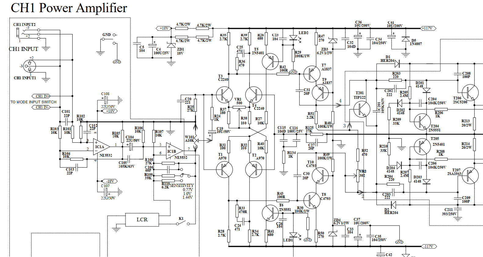

    Всех приветствую!
    Усилитель исправно работает. Терзает мысль заменить опер на входе. Вопрос именно к спецам, кто твикал подобные вещи, ведь нужно хорошо разбираться в обвязке данного опера. Какой наилучший встанет на место NE5532? Понимаю что придётся заменить электролиты на более качественные, за этим вопрос не встанет, подскажите какие. Твик по времени не горит, главное грамотный подход. Схема не совсем от Volta, а от MA-600 , но как я понял полностью аналогичная. https://remont-aud.net/load....0-20519
    Пробовал поднять эту тему на форуме ремонт-ауд, но скинули в корзину и перенаправили к вам, сказали: "Тему в мусорник, автору на Вегалаб. Там вас полюбят всей душой..." Сюда, ну значит сюда))

    вольта на этом опере собрана.. получается схемотехника говёная.. , скажем по другому, для этого класса пойдёт
    А кто Вас информировал относительно неважных звуковых свойств NE, где Вы набрались этих ценных сведений?
    да полно пишут..
    Cекрет неважного звука этой Вольты вовсе не в ОУ.
    поэтому и обратился к спецам
    ---------- Сообщение добавлено 18:56 ---------- Предыдущее сообщение было 18:53 ----------
    ради интереса скачал схему Yamaha P2200 и Yamaha PC2002 , вход так же собран на 5532
    Аватар для Вячеслав79
    27.04.2011
    100
    По умолчанию Re: Volta PA-1100 замена ОУ NE5532
    Вся порнография происходит именно в мощнике
    ну вот, и это уже меняет ход событий.., тогда и не хер в неё лезть, т.к. апгрейд унч я не осилю
    ---------- Сообщение добавлено 20:14 ---------- Предыдущее сообщение было 19:06 ----------
    я мог бы дать точный совет, какие три конденсатора нужно поменять
    может подскажите где что поправить, целую схему если что, приложу

    Здравствуйте, вы что нибудь решили по смене оу?) Заместо не5532 просится opa1642, на первый взгляд

    Вам интересно почему именно opa1642?) Люблю аргументы приводить, если конечно человеку интересно)
    27.04.2011
    100
    Да, пишите, я думаю всем будет интересно, на то и форум)
    Частый гость Аватар для stratov
    16.06.2020
    г. Сальск
    277
    Ок) Есть такое понятие входные искажения, в оу с биполярным входом они образуются из за протекания тока базы через вх резисторы на землю, создавая искажения, именно в не инвертирующем включении, а оу со входом на полевиках имеют зачастую нелинейную вх емкость опять же в неиверт включении, но есть opa 1642, у него вх емкость стабилизированна , выход у него конечно райо ту райл, возможно чуть менее линейный чем у 5532, хотя ток покоя может быть и больше именно вых каскада, чем у 5532, в общем мое мнение именно в схеме с вашими номиналами, 1642 в совокупности параметров даст лучшие результаты чем 5532, главное оригинал купить)
