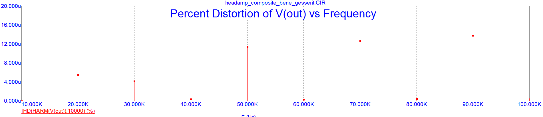

    Как улучшить линейность Bene Gesserit в 25 раз
    Павел, а можно посмотреть результаты каких-нибудь измерений или хотя бы просимулированные графики, показывающие 25-кратную разницу в линейности нынешнего и модифицированного усилителей?

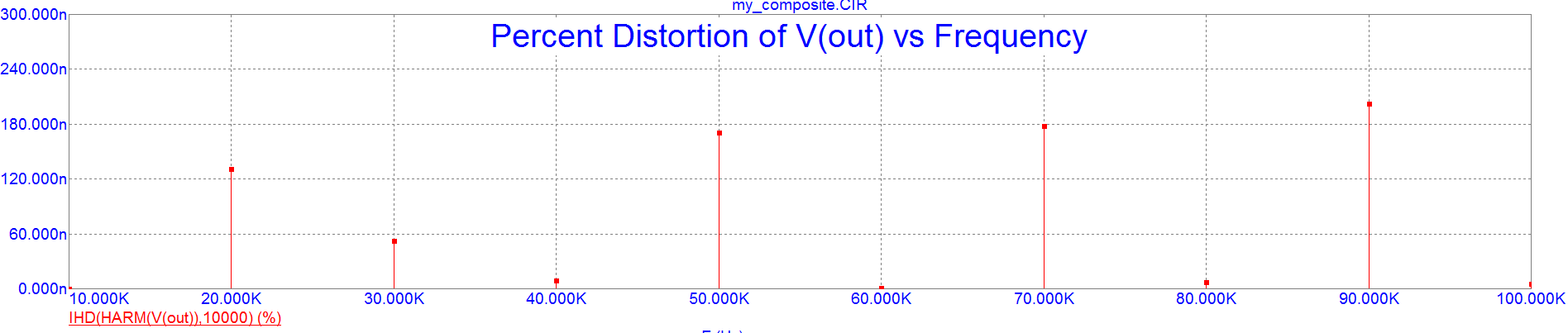

    посмотреть - можно.
    стандартная версия Нажмите на изображение для увеличения.
    улучшенная версия Нажмите на изображение для увеличения.

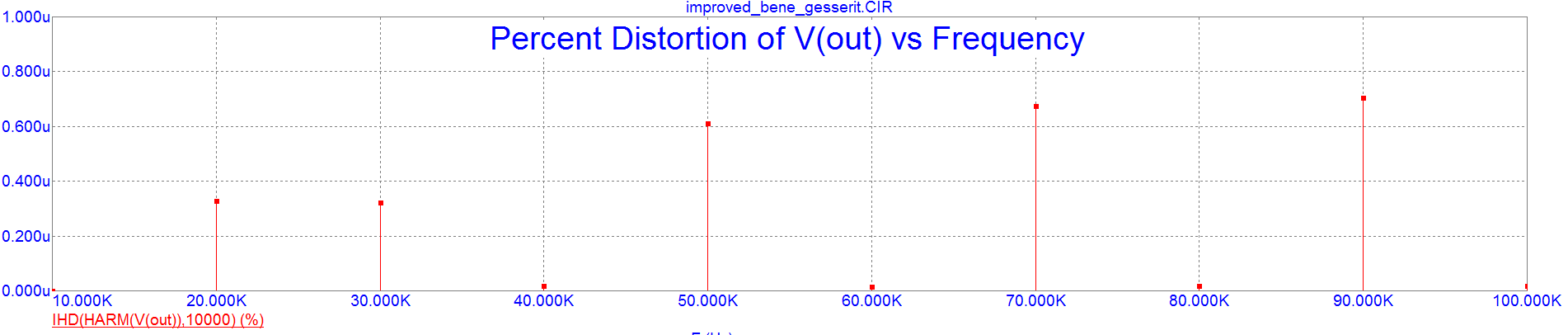

    По умолчанию Re: Как улучшить линейность Bene Gesserit в 25 раз, или о способе аккуратной коррекции CFB-усилителя
    что можно получить в рамках той же концепции при еще более тонком расчете режимов?
    как именно это получено - расскажу как-нибудь в следующей серии.
    сразу оговорюсь, все модели, с которых даны графики, построены с учетом паразитных реактивных элементов, присутствующих в реальной конструкции, включая учет импеданса источника питания.
