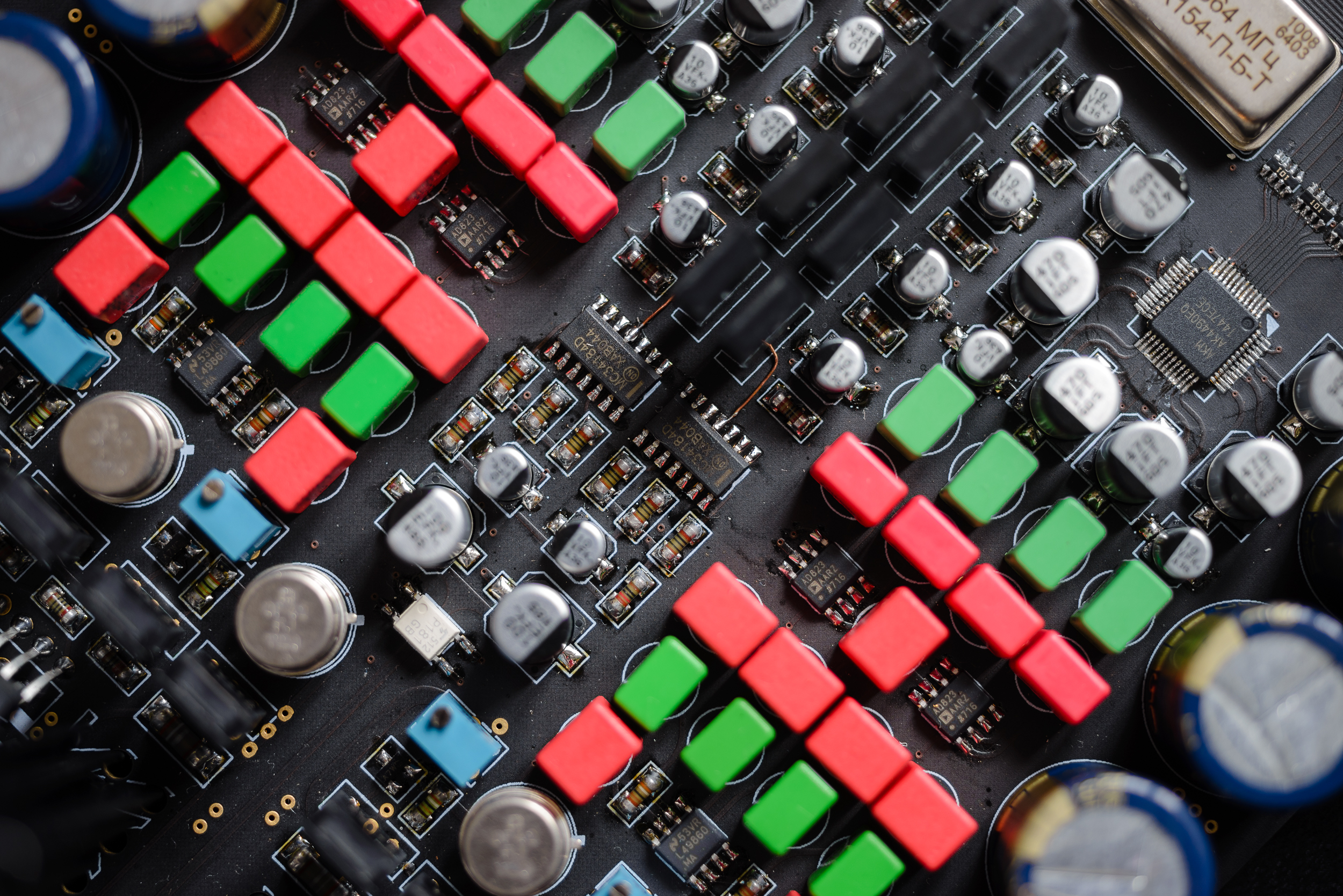

    По умолчанию Re: лучшие операционники класса hi-fi
    Свинтенок конечно молодец, что намерил у 823 искажения в 30 раз меньше чем удалось инженерам Аналог девайса, но то такое, кто как меряет. У меня при измерениях ne5532 показала результат лучше AD823 и не вижу смысл результаты измерения выкладывать, поскольку есть вероятность, что 823 у меня левые, да и оборудование для измерений было так себе. А у вас если есть возможность, не поленитесь, сравните ее и ne-шку.
    Даже если не левые, вопрос в каком включении, что в обвязке, питании. В неинв. или дифф. включении 823 могла быть хуже чего угодно и более старого. Но в инвертирующем включении и при маленькой нагрузке это один из лучших ОУ. И тут стоит задуматься, звучание 823 это отсебятина или по причине его удачной конструкции именно для i/u он не скрывает то, что делает звучание интересным. По крайней мере в этом месте его использовали ML, рекомендовал как удачный АДВ и использовал в фильтре чертовки дорогого ЦАП, правде не имеющий аналоговых цепей с токами в 60-70мА.
    Последний раз редактировалось А.Кадабра; 31.05.2023 в 10:38.
