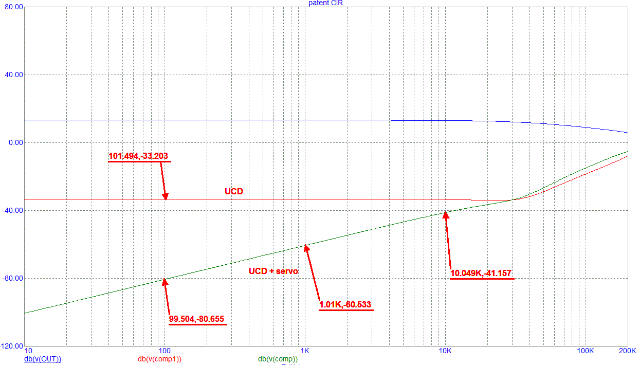

    crowHunter, покрутил еще раз схему патента в мс.
    Прирост петлевого усиления на 1кГц в сравнении с обычным UCD 30дБ. На 10 кгц около 15дБ. В общем говоря достаточно интересно.
    В искажениях преобладает 3 гармоника
    График значений А из ас анализа. для двух схем.
    Иванеще год назад показал, как петлевое усиление смотреть, а до меня только сейчас дошло
ID:	242187   Нажмите на изображение для увеличения.
    А с обычным интеграторам как у Вас в авто усилителе отличается график петлевого усиления от такового для схемы из патента?
  21. #3980
    13.03.2008
    Ивано-Франковск
    2,959
    Да, там "интегратор" второго порядка
    (на самом деле, конечно, из-за утечки схемы ограничения, на 1 кГц примерно 75-80дБ?, больше-это уже из разряда фантастики)
