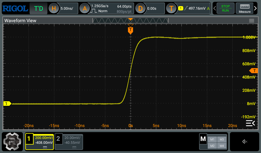

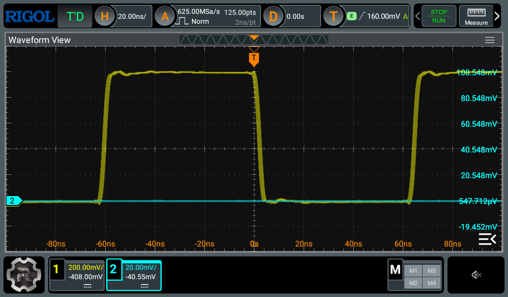

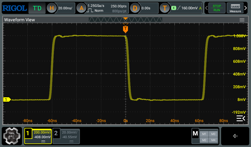

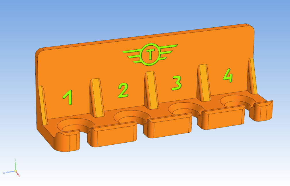

    Вопрос к владельцам Rigol DHO 802 или 812: какой семплрейт он показывает на экране в 1- и 2-канальном режиме с использованием внешнего триггера?
    Собственно, интересует следующее: снижает ли у 802/812 включение внешнего триггера максимальный семплрейт или нет?
    Вопрос появился после очень странных утверждений насчёт 802/812 одного из владельцев DHO 804 на одном из форумов.
    ---------- Сообщение добавлено 20:23 ---------- Предыдущее сообщение было 01:12 ----------
    Держите держатель-подвес для щупов осциллографа.
    https://www.thingiverse.com/thing:6100706
    Интересная мысль!

  11. #3951
    39,095
    По умолчанию Re: помогите с выбором осциллографа.
    Народ, а у Сиглентов что, у всех часы/календарь сбрасываются, когда они выключены?
    Даже просто кнопкой а не шнур из из розетки выдернуть.
  12. #3952
    02.02.2014
    430
    Не должен вроде
    Да, Ext Trig не трогает сеплрейт. Подтвердили в 2-х местах.
    Но бают рассказывают, что в первых версиях ронял. Видимо, какой-то баг был (или забыли что-то) в прошивке. Ещё пишут (и показывают картинки), что есть джиттер Ext Trig на 8 меандре МГц (но там же и форма сигнала на картинках так себе, на мой взгляд).

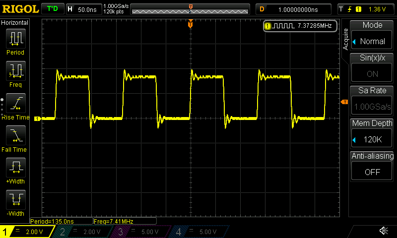

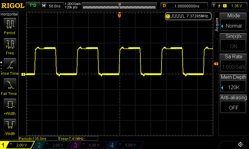

  14. #3954
    02.09.2006
    3,533
    Осциллятор в корпусе 5032, на макетке, штатный риголовский проб.
    земля с крокодилом
Название:	05.09.2024 23.26.49.png
    земля с пружинкой.
Название:	05.09.2024 23.27.02.png
    WBR, Michael.

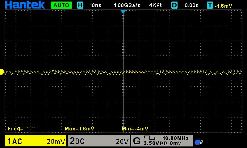

  19. #3959
    Завсегдатай Аватар для Оллема
    11.09.2005
    3,858
    На разных смотрел, 50Гц не ловит. Касание пальцем показывает наводку около 10В. От БП было 160В.
    В общем - супер, мне нравится.
