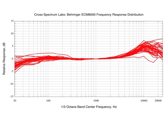

    UMIK - такая же игрушка с таким же капсюлем.
    Инфа от куда?
    Я сравнивал по крайней мере три, совсем не было похоже на эти картинки
    Всё нашёл
    Инфа старая )))
    А UMIK-1 можно считать равноценным с капсюлем WM-61.
    Смешно
    Хотя бы по тому что умик имеет калибровку 20 Гц - 20 кГц +/- 1 дБ в отличии от капсюля WM-61 который может иметь разброс 20 Гц - 20 кГц +/- 5 дБ и не имеет калибровки, в итоге как слепой кот
    О каких капсулях можно говорить если даже в отобранных для
    ecm8000 такой разброс
    Так что если надо уверенность - только настоящий измерительный микрофон.
    Пример можно "настоящего"
    Последний раз редактировалось voldemar72664; 24.01.2017 в 08:44.
