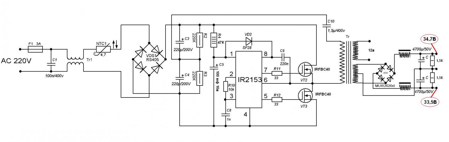

  19. #3958
    Идея! Re: Импульсные источники питания и преобразователи.
    Доброе время суток
    еще раз возращаюсь со своим импульсником, вродь все нормально, работает
    ну вот возникла следующая проблема, на выходе на двух обмотках получается разность напряжений в 1,2 вольта, чем это может быть вызвано? транс перематывал раз пять обмоточьки индентичны.
    и еще напряжение скачит 30,1......30,3,
    во вторичьке стоит мост, кондеры, паралельно им резисторы 1,5к, дроселя на жолтых колечьках от компа по 22 витка на каждом.
    вот схема
Название:	400W ver 1.0.jpg
  20. #3959
    02.05.2010
    Псков
    74
    3,293
    Транзит, если разность напряжений наблюдается на холостом ходу, могут быть 2 причины. 1. емкость конденсаторов разная, хотя они одного номинала. 2. у дросселей получилась разная индуктивность, хотя по виду колечки одинаковые. попробуй дать нагрузку и посмотри под нагрузкой. Должна разница пропасть. Если разница останется, то есть какой-то косяк.

  21. #3960
    19.10.2008
    Город плохих снов
    2,245
    Каким прибором измеряете напряжение? Судя по схеме у Вас проблема с измерительным прибором, а не с ИБП.
