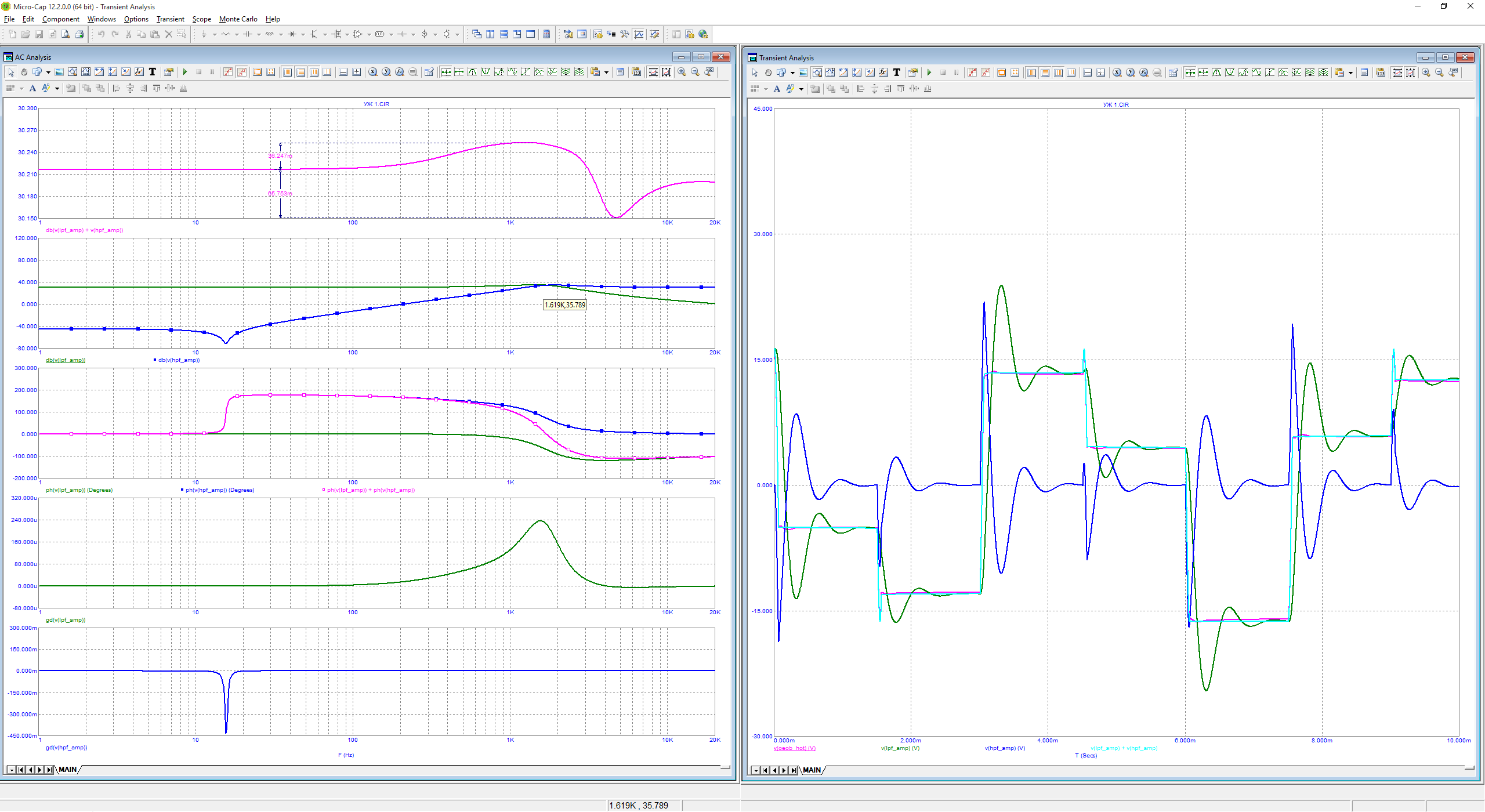

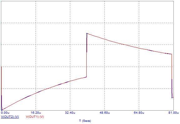

    Набрал активник по этой схеме, практически полное совпадение нарезанных сигналов (зелёный - ФНЧ, синий - ФВЧ) с исходным (розовый) при последующей проверочной сшивке (голубой). Представлены как статические харакеристики (АЧХ, ФЧХ, ГВЧ), так и переходные процессы на многоступенчатом сигнале. Фильтр с последовательным вырезанием полос - сначала формируется НЧ, а после он же вырезается и получается ВЧ - так что нарезка/сшивка почти идеальные, определённые в освновном схемой обвески ФНЧ. Это всё хорошо видно не только на статической АЧХ, но и на переходном анализе, хотя и вызывает вопросы - а разве так должно быть, такой звон колебательного процесса, как в полоче НЧ, так и ВЧ?... Не смотря на это, колечки хвоста находятся в рабочих диапазонах динамиков, близких приблизительно к частоте разреза (расчётное значение около 1,6 кГц).
    Если я правильно понял, то выбросы после среза фронта в НЧ звене должны компенсироваться противофазным выбросом в ВЧ звене, т.е. уже на этапе сложения акустических волн. На сколько это правильно? Ваше мнение, идеал или можно лучше, например, на основе ЦФ и многоанального цапа?

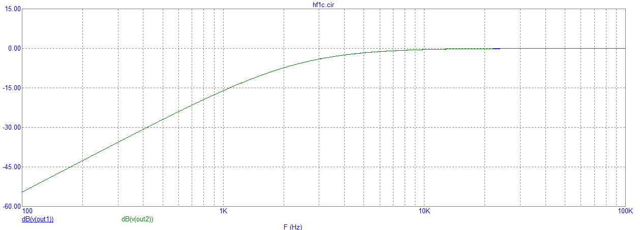

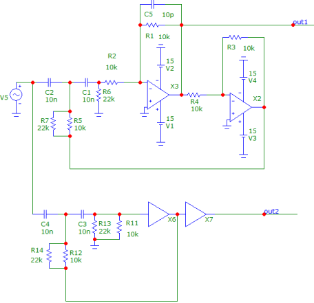

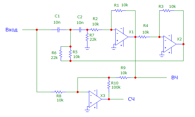

    ФВЧ по схеме Саллена-Ки, но не стандартная, а на инвертирующих узлах (как имеющих наименьшие искажения). Вычитатель (внизу) у меня сам усилитель СЧ, но конечно можно использовать и просто ОУ, тогда R10 естественно уменьшить.
    Набрал вашу схему, у меня она не заработала - не режет постоянку/низ ФВЧ, совсем. Может у вас где-то допущена при наборе ошибка? У себя не вижу расхождений с вашей схемой. Могли бы вы привести графики АЧХ, показывающие, что это работоспособная схема?

    По умолчанию Re: Транзисторный ламповик Сергея Рубальского
    Цитата Сообщение от leonidNV Посмотреть сообщение
    R8 R9 ?
    На сколько я понял, выход СЧ - то на самом деле НЧ/СЧ секция, не работает же ВЧ фильтр - всё, что сверху от нижнего ОУ.
    естественно.
    между R7 и R2 нужен повторитель и на входе тоже, отчего схема становится излишне усложненной...
    инвертирующие ВЧ фильтры Рауха работают на ура, нет никаких проблем в параллельном соединении выходов ОУ, это очень часто делают в ПРО....
    Эта схема прекрасно работает и у меня и у других уже много лет. Вот сравнение моей схемы и стандартной (первый идеальный повторитель, второй идеальный инвертор), полное совпадение кривых на синус и меандр.
