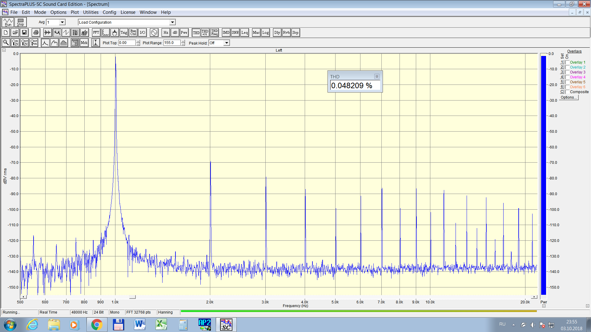

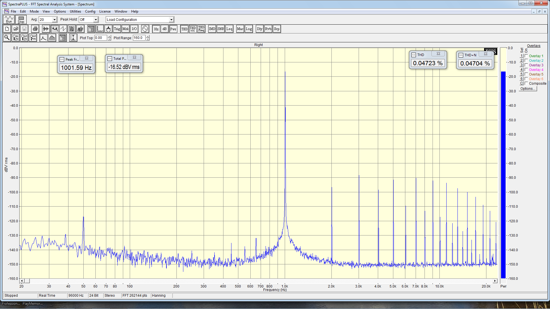

ID:	329800 Нажмите на изображение для увеличения.
ID:	329801 что видим, похоже, как близнецы...

    Я думаю транзисторы нормальные ,надо либо режим подобрать или попробовать другие драйвера.
    ---------- Сообщение добавлено 17:20 ---------- Предыдущее сообщение было 17:17 ----------
    MAXIM_A, попробуйте в драйвера поставить 2SC3421,2SA1358.

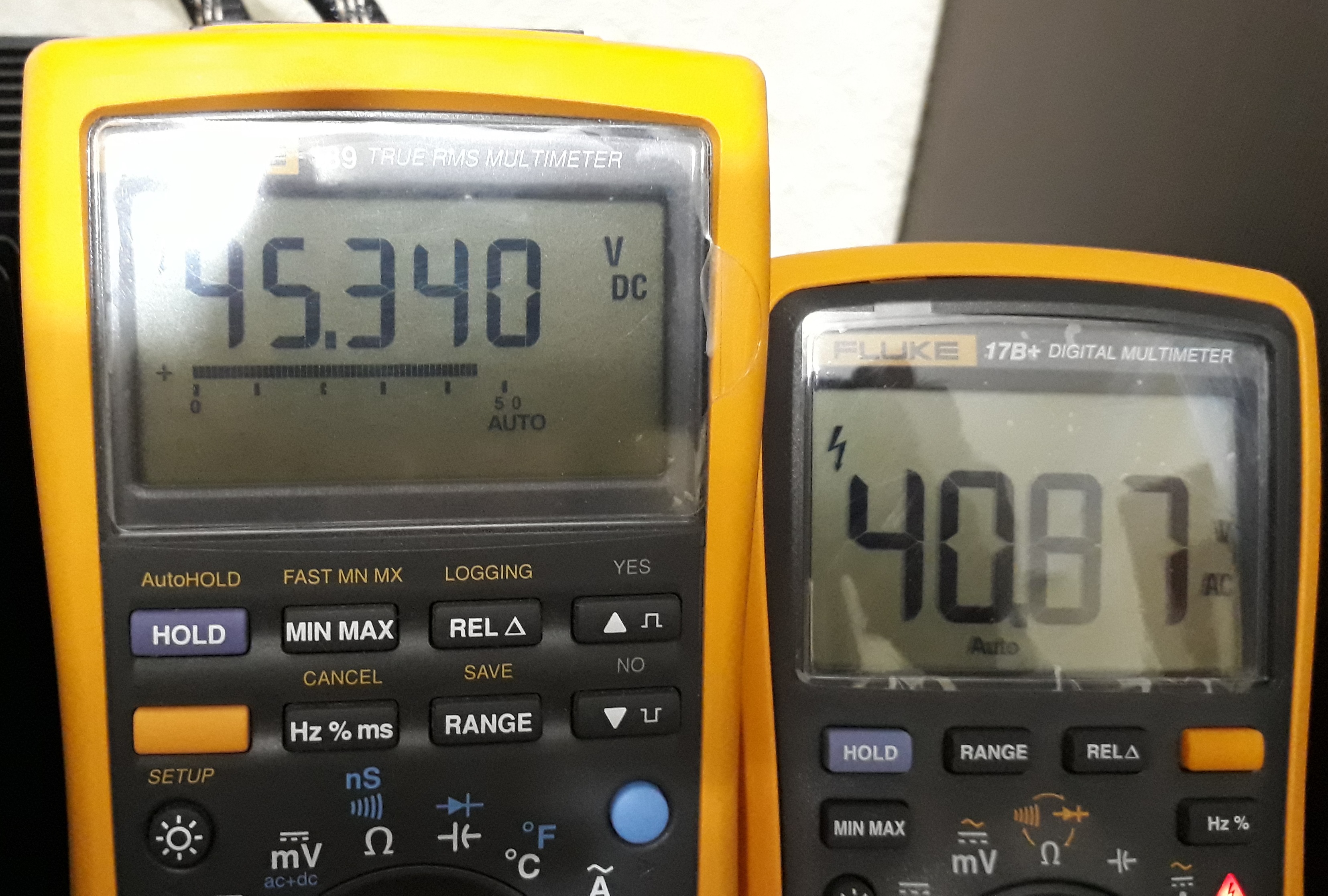

    Вот напряжения на входе платы по переменке и выпрямленное для ВК и УН , разница 7,77V по моему маловато,мне кажется в спецификации обмотки трансформатора для УН должны были быть по 48-49v, не знаю как другие, а я задействую обмотки по 16v на трансформаторе и сделаю стабилизатор для УН,схему стабилизатора возьму у Lynx PA-76, еще раз убеждаюсь что Lynx это другая планета,собрал, запустил и получил результат,потому что все рассчитано грамотным инженером.

    чёт маловато по УН, как писал должно быть в районе 55в после выпрямителя, по спецификации транса- обмотка 200мА, УН точно так жрать не может, чтоб так снижать напряжение.
    закороти резисторы перед мостами, в фильтрах напаяй в паралель чтоб получилось не больше ома, и померяй сколько жрёт ун - писали от 80 до 120ма кажется
