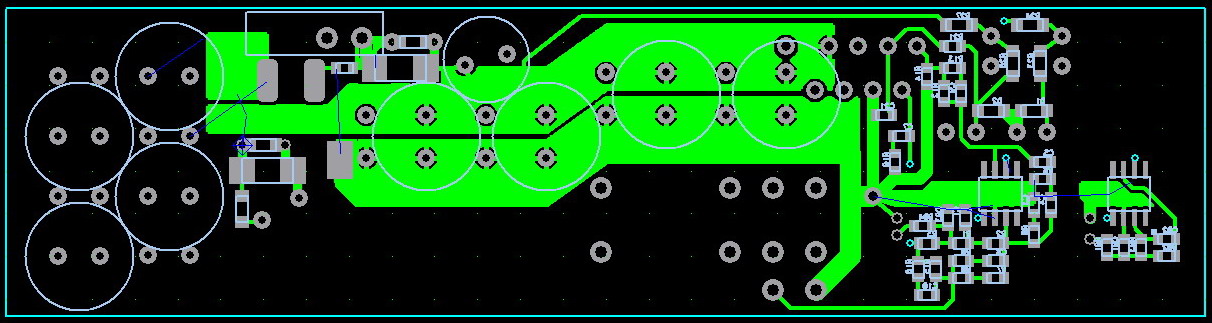

    Nick, посмотри пожалуйста, мой вариант трассировки. Разведено пока не все, но основные цепи присутствуют. Опирался на твою плату для Rev.C. Силовые электролиты и LT1083 монтируются с двух сторон. У LM-ки 2 и 11 выводы откушены, первый вывод подогнут в ряд с четными. Входной фильтр решил не интегрировать в печатку (красиво все равно не получается), а выполнить в виде субмодуля на маленькой платке, отсверлив угол у основной. Он будет припаиваться снизу, на штырьках, параллельно основной плате, под U1, на расстоянии 4-5мм.
    Помоему немного перебор, в плане компоновки питания. Я конечно понимаю, что нужно питание компактно разводить, но помоему в таком виде это немного неудобно собирать. А почему LM3886 лёжа не хочешь сделать ?
    Истина где-то там...

    Собирать не технологично, но для единичных экземпляров это не важно.
    Лежа, при ближайшем рассмотрении, оказалось, что электролиты питания ближе все равно не подвинуть. Даже если монтировать их так же с двух сторон, что для лежачего варианта менее удобно.
    А как считаешь, U1 не слишком близко к LM-ке? Может его лучше немного отодвинуть вправо?
