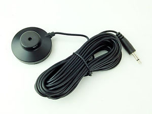

    День добрый.
    Подскажите по микрофону (APM7010, APM7008) от ресиверов Pioneer - у кого нибудь есть опыт его использования для измерения АЧХ колонок (с использованием компьютера) и можно ли нарыть данные АЧХ по нему?
