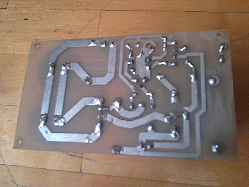

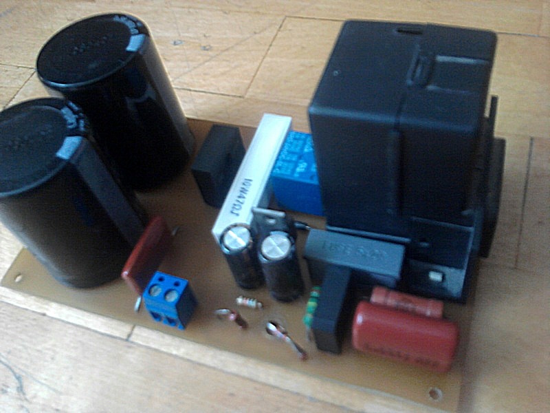

    Кажись нашёл "золотую середину", поставил резюк 47 Ом 10Вт(стал как там и был), вроде всё нормально. Реле срабатывает когда на кондёре уже 290В и после этого резко до 315В. Начальный ток зарядки ( КЗ) 5,1А, думаю пойдёт, если сравнивать с NTC ,ИМХО Мост 10А, ключи 20А, вых.диоды 25А, поэтому 5,1А думаю не смертельно.
    На печатке нашёл ошибку, после того как спаял, питание шло не после ,а до предохранителя, пришлось перерезать дорогу и кинуть перемычку.
    С этим вроде всё, теперь плата драйвера...
