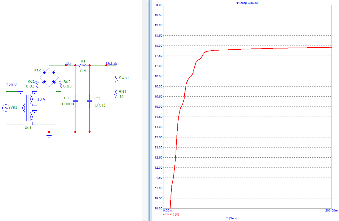

    Делайте питание CRC (R=0,5-1ом 3-5вт). На стабилизатор нет запаса напряжения.В крайнем случае, транзисторный фильтр.
    Перед первым включением не забудьте установить выходные транзисторы на радиатор. Подойдут КТ819 (металл), TIP3055, 5198. Установите ток 1-1,4а.

    Вот просадка при ТП примерно 1,6А: с 18В на ХХ до 16В с нагрузкой.
    Учу матчасть. Первый попавшийся рисунок с классами усиления. Слева класс А. Ток "гуляет" относительно ТП.
Название:	Классы А и Б.jpg

    Напоминаю, у DmitryTh трансформатор имеет явно недостаточный вольтаж - 18 В. При ТП 1,6А питание проседает до 16В, чего тем более маловато. Вольтаж трансформатора нужно повышать, вы это тоже поддерживаете. Дискуссия идет лишь о том, можно ли использовать для питания Худа напряжение в 30-35В, или это слишком много.
    и что это за схема,нарисуйте модель Худа и посмотрите
    Схема блока питания с резистором в качестве нагрузки.
    Но если вы так не понимаете, вот вам с Худом в нагрузке, на два ТП - 0,5А и 1,5А (выставлены при питании 30В):
    В первом случае имеем всего 27,5В, а во втором просаживается до 25,5В. При этом уменьшается и ТП.
    Подобрал режимы, при которых ТП будет 0,5А и 1,5А уже с учетом просадки питания:
    И в этом случае просадка больше для большего ТП. К тому же явно увеличиваются пульсации.
    Итог. Вольтаж трансформатора нужно увеличивать и лучше поставить стабилизатор.

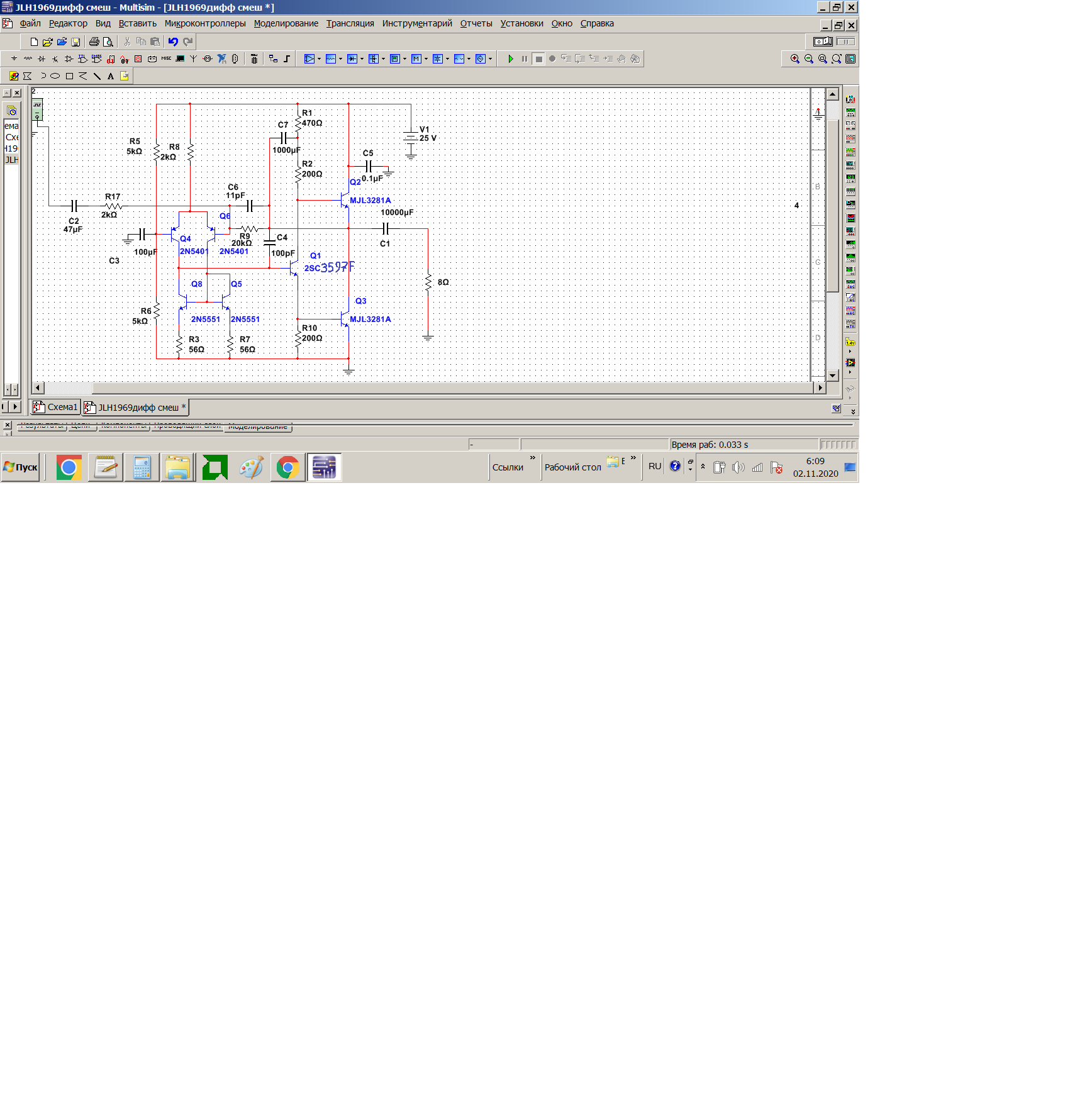

    Из новых доработанных, какая схема Худа самая удачная?
  15. #3874
    12.01.2017
    2,939
    Димитрий К, не изобретайте велосипед,эта схема изъезжена вдоль и поперек и в железе и в симуляторе
    и есть оптимальные токи и напряжения питания для разных нагрузок,
    спор шел о том что от величины сигнала(мощности) в А классе ток потребления не меняется,а постоянен
    ЗЫ для одинаковой раскачки выходных транзисторов R7 R8 в вашей схеме нужно сделать одинаковыми и около 150...300ом
    Цитата Сообщение от oleg29ryba Посмотреть сообщение
    Понравились 21194, хотя бета у них в два раза меньше, чем у 5200 и 3281 - около 50. Но звук живее, мясистей.
    возможно у Вас имелся подвозбуд тк 5200 более высокочастотные,попробуйте поставить в базы по 2ом
    bepo, вот такая
Название:	худ доработанн&#10.png
    здесь намного линейнее входной каскад,больше петлевое усиление
    очень важно ставить в драйвер транзистор с малыми емкостями 2SC3597F можно наш кт602Б(с бэттой более200)для уменьшения влияния миллера
    резисторы в эмиттере и коллекторе драйвера одинаковые 200ом,а ток покоя регулируем R1
