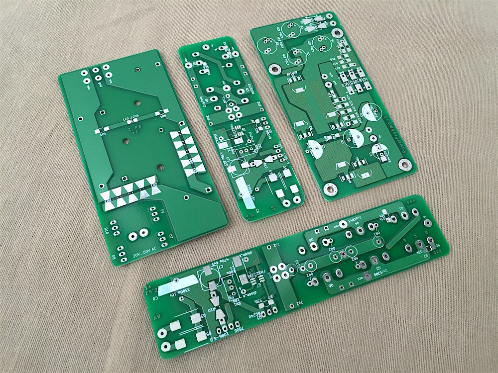

    Приехали платы Заратустр
    Вложение 272214
    Симпатично , однако А усилитель напряжения на транзисторах ? Лампы советую тоже попробовать , хоть на макете - чтобы было , с чем сравнить .
    А не надо ставить эмиттерные резики - и тогда от двух пар сплошная польза (в том числе и снижение вых. сопротивления). Естественно, что транзисторы работающие параллельно нужно будет отобрать по равенству напряжения Б-Э (определяется тестером в режиме прозвонки).
    Ну конечно , не надо никаких резисторов в эмиттеры , там и без них всё нормально . Тем более , что подбор в пары по напряжению БЭ - не требует особого времени ...
  4. #3843
    14.04.2009
    рядом с Москвой
    4,446
    Симпатично , однако
    Спасибо
    Ага, он на макете греется очень неплохо (даже с фланцем то-220), сделал для него медь 105мкм.
    Лампы советую тоже попробовать , хоть на макете - чтобы было , с чем сравнить.
    Да мне что-то не нравится идея что в усилителе будет напряжение больше чем в розетке Так-то конечно попробовать интересно, может потом как-нибудь соберусь
