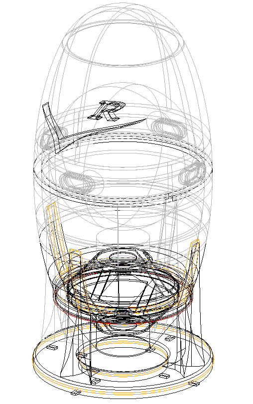

    Немного "застрял" над новым корпусом АС для "баро-"(и вообче..) все о проблеме охлаждения бьюсь.... Довел до постоянных 700 W в объеме 20 литеров - темп до 65...70 С при 8 часовой прогонке (20 С - окружение). Вместо динов, естественно, лампады ильича. Т.е. реально можно до 1000...1500 W (муз.сигн.) снимать с реальных динов, а может и более т.к. в моих поползновениях охлаждение через "корзину" не учтено ("зевло" доской закрыто на время опытов).

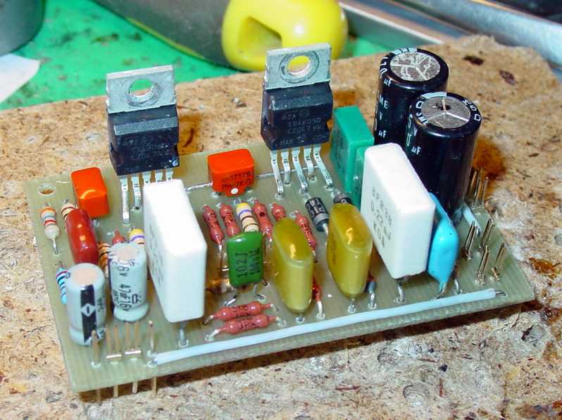

    ОК. Оставляем так. Возвращаясь к мостовому ИТУНу - доводка на п/п показала: C5 надо убирать совсем (с ним генерация), С4 - увеличить до 1N, С8 - уменьшить до 470...680пФ.
    А так - работает

    на транзисторах УМ специально для ЭМОС не планируется ?
    лучше изначально мощную схему использовать , чем паралелить слабые микросхемы.
  11. #3850
    без фанатизма
    Аватар для Nota Bene
    25.01.2005
    Tartaria
    70
    4,577
    Мной пока не планируется. И если настроюсь - это будет УМ в классе D.
