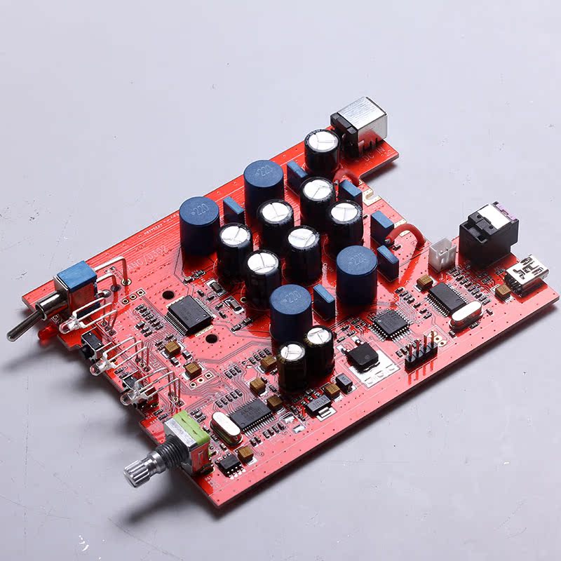

    всем привет.прошу полечить по фото,заказал этот усь http://ru.aliexpress.com/item/D302-D...041287012.html что от него можно ждать мож кто слышал? и как его нужно готовить?
    А что у него в цаповой части стоит известно?
    Судя по этой фото
    http://gd4.alicdn.com/imgextra/i4/12...!126594918.jpg
    а так же по фото и описаниям отсюда
    http://ru.aliexpress.com/store/produ...270350720.html
    на оптике стоит AK411x
    Цапоусь: http://www.st.com/web/catalog/sense_...C1756/PF252322 или http://www.st.com/web/catalog/sense_...C1756/PF250061
    Рулится все это китайским МК: STC
    На USB, судя по хар-кам и внешнему виду pcm2704 подобный транспорт.
