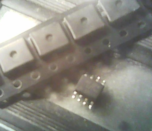

    ОРА627 - в ленте и без
    Рыхлая лазерная гравировка. Ножки тестером не звонятся - 0. Нажмите на изображение для увеличения.

    Нифига не видно ))
  16. #3835
    Частый гость Аватар для Kipkimot
    25.02.2012
    213
    не видно
    Они http://www.ebay.com/itm/Dual-to-Mono...8AAOxyni9TD9-x

    Цитата Сообщение от Atron Посмотреть сообщение
    В смысле "не звонятся - 0"?
    "Ноль на массу". Соответствующие ножки не прозваниваются между собой тестером. Смотрите даташит. Внутри этих OPA627 архитектура другого операционника - AD. Кидайцы поступили как им проще и дешевле. Это как китайские Версаче. Бренд есть и его подделывает Китай.
