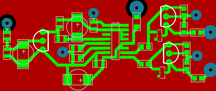

    Посмотрите пожалуйста нормально ли я сделал разводку ШИМ контроллера. И вообще в принципе ничего страшного не произойдет если будет ШИМ отдельно, а силовая часть отдельно и само собой соединяться как можно короткими проводами? У меня нет возможности купить в магазине нормальные сердечники типа ETD49, а есть только наши 2000нм но о них читал не мало отрицательных отзывов. Где можно купить хороший феррит с доставкой по почте? Или может кто знает в Уфе кроме колхозного магазина "электроника"(там нету).

    тут оценивать влияние силовых проводников нет возможности.успех больше будет зависим от подключения к ключам,в тч и cиловой земли.
    накрайняк и на 2000нм сваять можно.
    ос по выходу не использовали-чем продиктовано примение шим с большой обвязкой? на ir215x или 1211еу1 тожесамое,только проще выходит.

    manowar, А я вообще первый раз делаю ИБП и TL494 есть в наличии, да и схема показалась очень простой, вот и решил сделать на ней

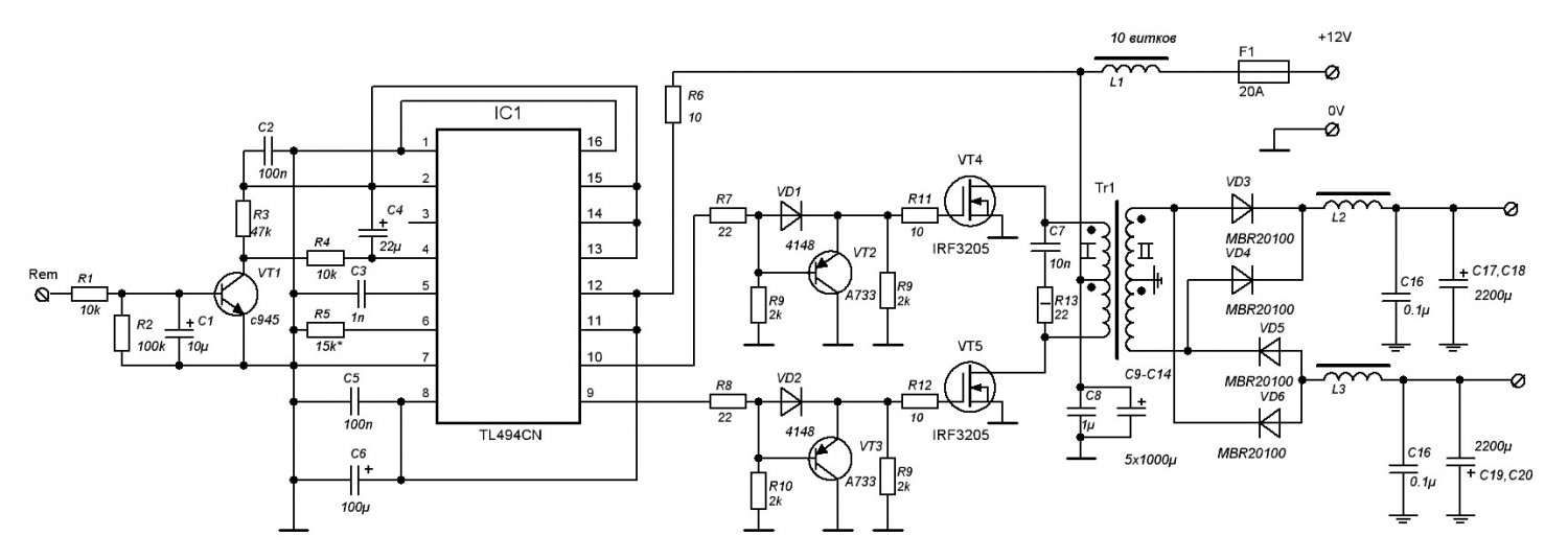

    07.04.2010
    Новосибирская область
    8
    mobik наслышен хорошими отзывами про этот интернет магазин http://www.platan.ru По нашим феритам которые 2000НМ плохого сказать это значит ни чего не сказать, и по габаритной мощности конечно меньше относительно . Но они работают и на них реально что то собрать можно, когда совсем ни чего нет а сделать хочется и они идут в ход.
    Я собственно заглянул сюда за помощью: Дорогие наши знатоки по какой не известной мне причине может греться резистор R6 10 Ом 0,5W??? Схемка типичная, такая ж как у mobik (сообщение выше). Греется так что начинает чернеть. Как я понял потребление самой TL494 очень большое. Падение напряжения на резисторе около 1,18В, могу и ошибаться. Частота преобразования 40-45кГц. Сам ПН работает, только напряжение выдаёт как попало (возможно китайский мультиметр глючит из за ВЧ). Типичная ситуация осцилографа нет((((((
    А нафиг его поставили вообще?

    Александр Котов, Наверно чтоб сгладить питания микросхемы.
  18. #3817
    zakatnyi, не наверно, а так и есть, т.е. чтобы помехи не лезли дальше этого реза, цеж аудио питатель.
  19. #3818
    06.10.2008
    zakatnyi,тогда лучше ШИМ от раздельного питания запитать .

    Vovan7, Ну это уже лишнее, однозначно! ПН же в авто, там и так 12В.

    те самые затворные резисторы, которых якобы нет, перенесены в 13 ногу, и объединены в один резистор по питанию.
    Ага, и конденсатор на 100 мкф включен
    Многие косяки тащатся из одной схемы в другию тупо не обдумывая.
    А помехи от тока в полампера совсем маленькие по сравнению с 20 амперами тока ключей.
