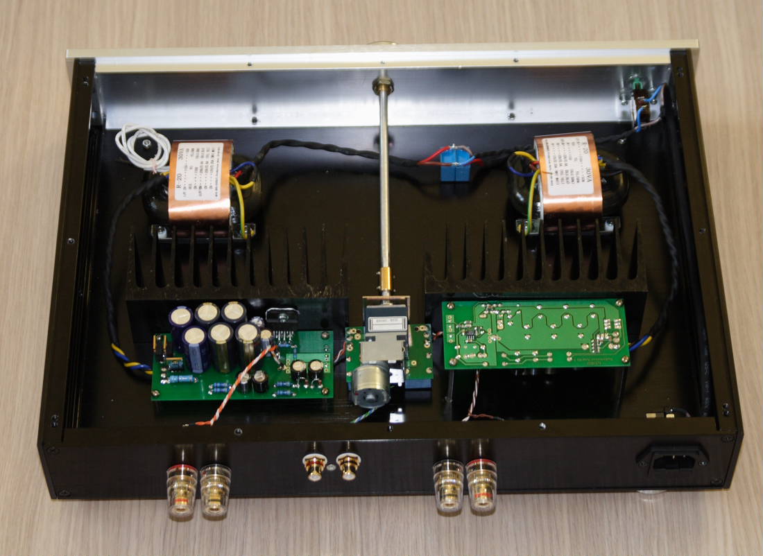

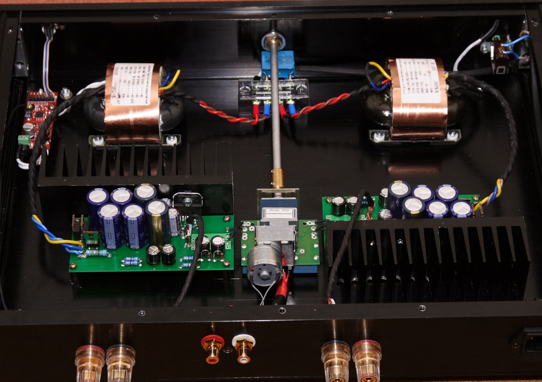

    2. Фото конструкции в реализации Romanoff:
    ... еще фото

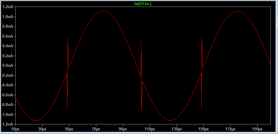

    На картинке, корректор искажений на AD844

    По умолчанию Re: Усилитель на LM3886 c хорошим звучанием: возвращение LM3886 - второй заход
    Это работает, когда токи утечки через текстолит соизмеримы с входными.
    А как их соизмерить? Входные токи на инвертирующем входе нано амперы
    ---------- Сообщение добавлено 13:43 ---------- Предыдущее сообщение было 13:41 ----------
    шуму немного добавляет.
    Прямо слышно, что добавляет или заметили по приборам?
