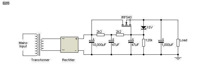

    Цитата Сообщение от vadim1977 Посмотреть сообщение
    Вложение 269081
    собрал такую схему, только вместо 2N3055 поставил 2N3716 - пульсации на уровне 5 мВ
    Вот такую можно попробовать, только вместо 120k поставить зенер на маленький ток, должно получиться меньше 5 и главное — плавнее пульсировать будет:

    Вот такую можно попробовать...
    Схема какая-то мутная. Если уж делать на мосфете, то вот такой стандартный эл. фильтр. Если мосфет типа irl, то падение напряжения около 2 вольт, если irf - то ~4.
    Если сюда стабилитрон добавить — то получится примерно то же самое (который в "мутной" схеме называется 120к), без стаба — да, так проще.
