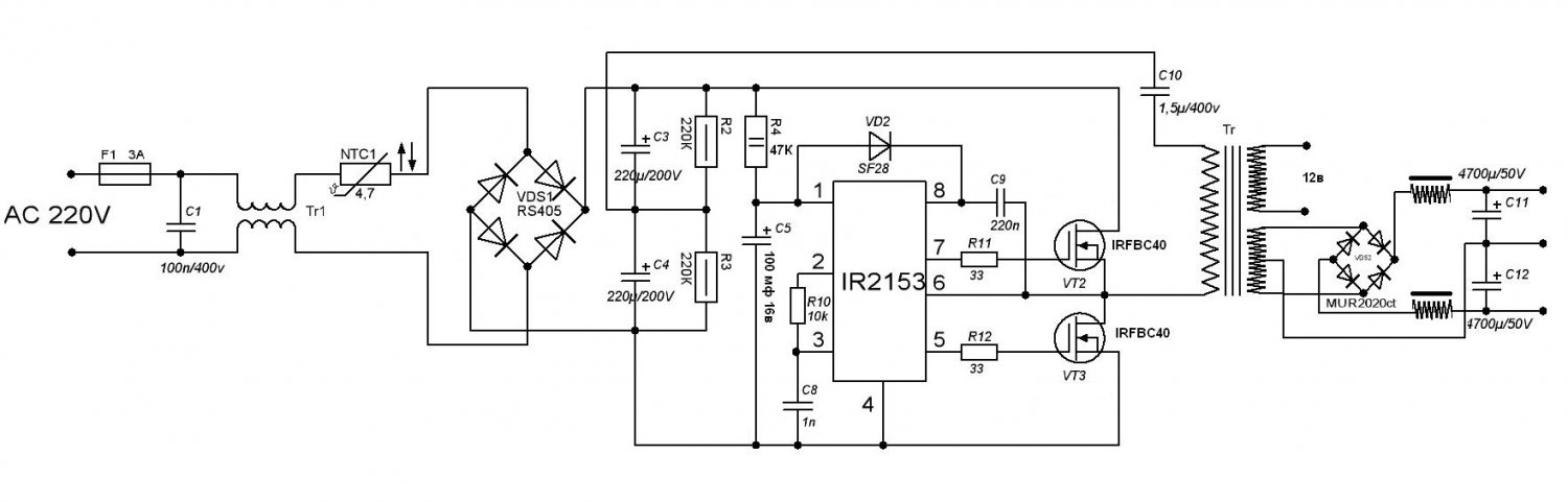

    Конденсатор от средней точки до обмотки трансформатора стоит на 1мк пленочной, а на 0,1 стоит керамика.
    падение на резисторе 47к который стоит на питании драйвера составляет 18 вольт, это получается ток окола 380 милиампер, чет очь много потребляет драйвер
    в выпрямителе стоят четыре mur220
    вторичные обмотки по идее правильно сфазированые, еслиб неправильно так бы на одной обмотки небылоб вабще напряжения да и транс бы сразу начинал бы грется..
    сфоткать плату пока немогу, кидаю скрин самой печятки
    I=Vr/R: I=18/47000=0.3829mA !!!
    Если Вы реально намеряли на резисторе 18В, то выбросьте прибор в урну, или ищите ошибку в своих измерениях. Может Вы измеряли переменное напряжение на резисторе, а не постоянное?

    извеняюсь ошибся)
    все правильно, падение на ризисторе получается 290в и ток получается 0,006А в итоге мочность расеивания 1,74 вата, мож и резистор и должен так грется, ну чет мне кажется что он так долго не протянет с таким нагреванием в плоть до по чернения

    Чтоб верхний транзистор не грелся, надо менять диод 107 на что ни будь по быстродействующей, и ёмкость после этого диода увеличить с 0,1мкФ до 1 мкФ -10мкФ, можно ставить электролит на 25Вольт.

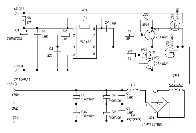

    попробую сделать эти изменения.
    Знакомая схемка из "усилителя выходного дня". Надо попробовать. Но она опять обрастет улучшайзерами. И будет как всегда.
    Я бы запитал драйвер от отдельного трансика обычного, и только после его запуска подавал бы питание на ключи. Еще фильтр на входе и выходе.
    Вот моя схемка уже с дополнениям как она есть у меня на печятке
    Если стоит диод SF28, то это нормально, тогда просто увеличьте С29 до 4,7мкФ, должно помочь. Китайский прибор очень просто показывает погоду, когда на его вход попадает высокочастотное напряжение. Один вольт это терпимо, вот когда 10Вольт это плохо.

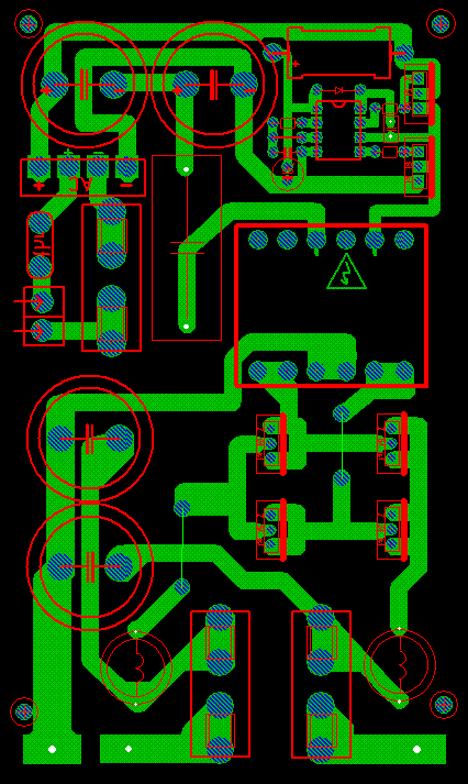

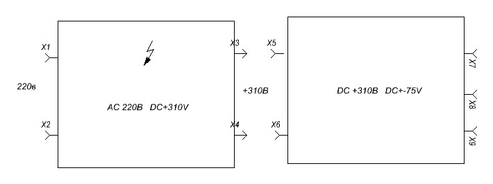

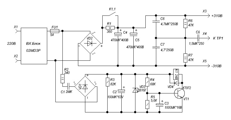

    У меня вопросик по печатке : если все входные элементы и софтстарт разместить на одной плате, а 2153 с ключами, трансом и выходными цепями на другой ? Страшного ни чего не будет ? Просто у меня банально не хватает места на имеющихся кусках текстолита, а купить его в Таганроге проблема .Тогда бы всё здорово получилось.
    У Вас нарисована вторичная обмотка на 12вольт. Стоит задуматься о питании микросхемы с этой обмотки после запуска преобразователя. А резистор на 47кОм тогда можно увеличить. И греться он будет меньше.

    Какой транзистор можно воткнуть вместо ВС807 в затворы ИРФ460, какие критерии выбора ?

    Алекс ,мне кажется, что полевик, как раз, даст капитальную привязку затвора, со своим маленьким сопротивлением во включенном состоянии, а у биполярного транзистора, как минимум, останется напряжение перехода база-эммитер,
    0.7в на гейте ключевого фета - равносильно нулю.
    В любом случае, мне всегда хватало BC807, во всяком случае, для нормальных фетов. Для древностей типа IRF460, и вообще фетом с большой емкостю гейта и Qt их тоже обычно хватает. Можно еще 2SA1020, 2N2907.
