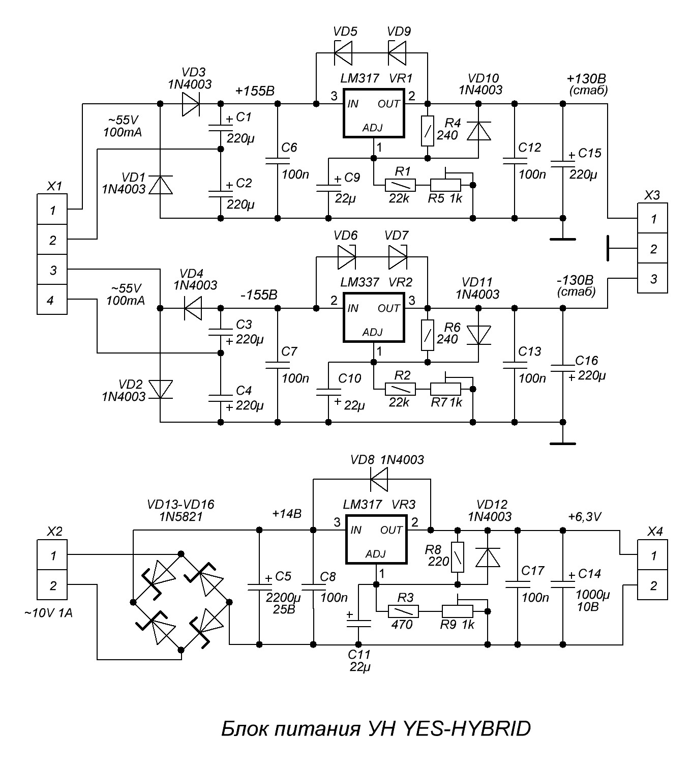

Название:	YES HYBRID БП УН схема.JPG
    VD5, VD9, VD6, VD7 на какое напряжение стабилизации каждый ?

    Каждый на 18V .

    С6, С7, С12, С13 на схеме БП УН обязательно 0,1мкФ или можно 0,15мкФ поставить ?
    И еще - это полипропилен подразумевался или здесь полиэстер не хуже будет ?
    Можно ставить любые 0.1-0.47 мкФ .
