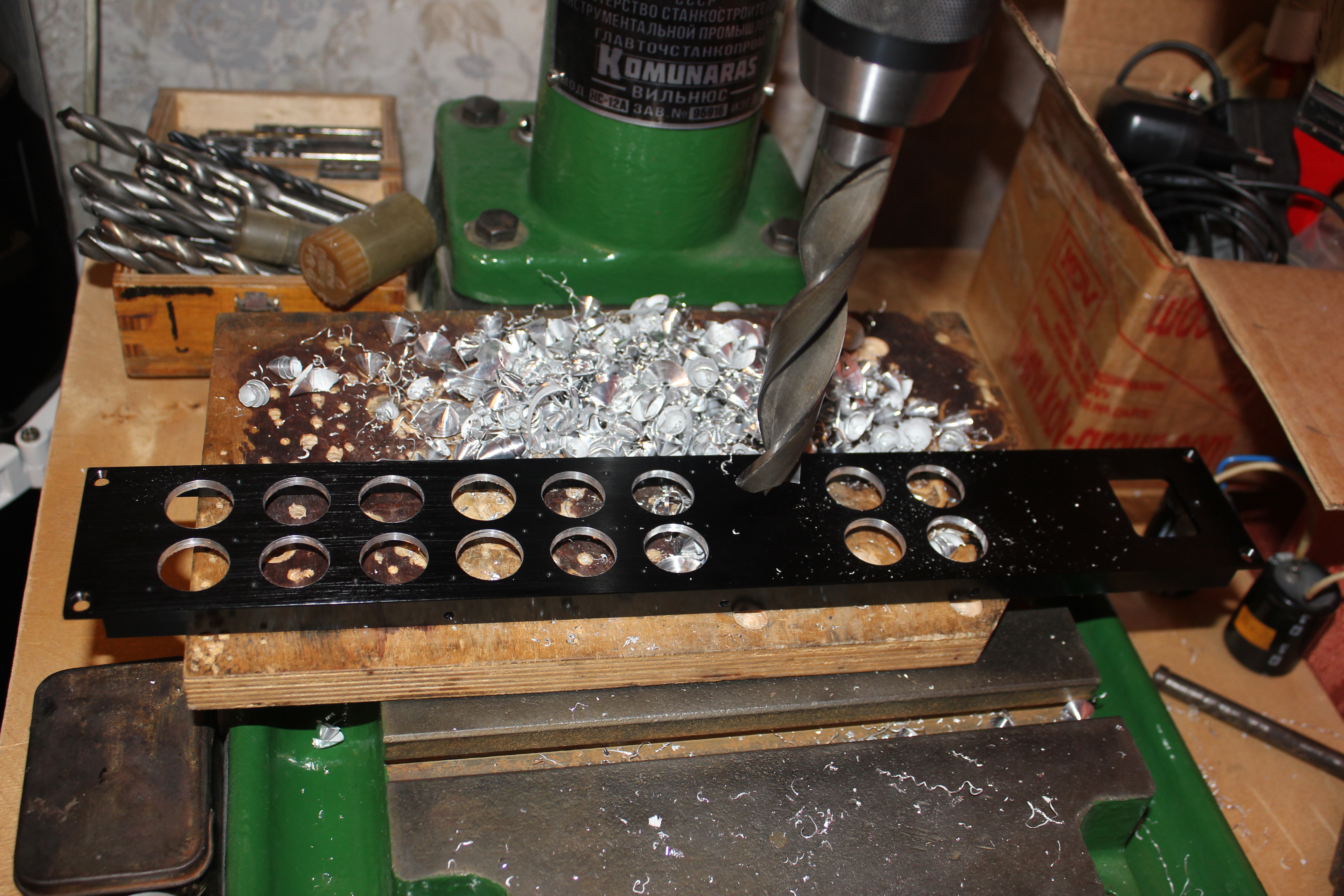

    Забавно, у кого-то просверлить отверстие в передней панели занимает "полдня". Когда у тебя есть сверлильный станок, просверлить аккуратное отверстие 22мм в 8мм алюминии занимает минут пять. С разметкой и кернением. Сам процесс сверления - минуту. На задней панели отверстий побольше кстати, держу в курсе.
    Просверлить проблем как раз и нет, а вот облагородить отверстие (подгон под анодирование, красивая фаска и т.п.) может вызвать затруднения

    Простым сверлом, такой диаметр.У меня не получалось, так аккуратно.
    Ну зачем же - простым. Это глупо. Для такой работы придумано ступенчатое сверло. И станок не нужен. Обычной дрелью - за минуту.

    Обычной дрелью
    в восьмимиллиметровой дюральке? Так себе затея. Даже если это не для себя.
    Запросто - в два касания (с двух сторон). Для листовых материалов ступенчатое сверло превосходно подходит. Еще и попутно можно снять фаску с краев отверстия. Когда отверстие диаметром из номенклатурного ряда и требования по точности обычные - только так и надо. Я и в стальных сварных каркасах из проката сверлю все, что более 8 мм диаметром только ступенчатыми сверлами. Когда диаметр более 28-30 мм - там уже коронками.
