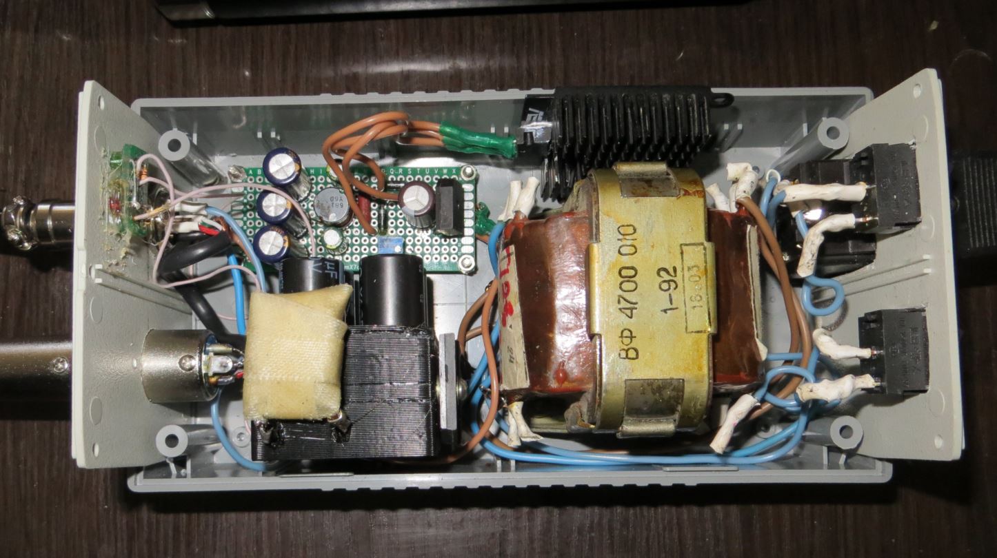

    Собрал на LM317. На 7 вольтах переменки - не вытягивает. На 9,6 вольтах вполне - на выходе 1000 мкф и дроссель - гребёнка 2 милли вольта, а если поставить 15 000 мкф - чувствительности моего осциллографа уже не хватает на на лампе 6ж4п - накал 300 мА - увидеть пульсации. При этом усилении осциллограф с метра ловит импульсы включения паяльника.
    С другой стороны это же косвенный накал - тут уж совсем сильно то замарачиваться не нужно
    ---------- Сообщение добавлено 14.03.2023 в 15:49 ---------- Предыдущее сообщение было 13.03.2023 в 20:14 ----------
    Блок питания для лампового микрофона
    "-5,7 вольт" - регулируемое питание накала и "+120 вольт" - анодное питание.
    Под нагрузкой - на пределе измерений моего осциллографа - пульсации 1,5 милли вольта на накале 300 мА.
    Единственный момент - непонятны намоточные данные трансформатора - нет нагрузочных токов по обмоткам.
    Поэтому методом тыка - выбирал обмотки на накал, на которых наименьшая просадка под нагрузкой. Меньше всего просаживалась обмотка 9,6 вольта - с 9,6 вольт просаживалась до 9,2 вольт. Есть также две обмотки по 7,1 вольта -при параллельном соединении - 7,1 вольта мало. Не получалось убирать пульсации на накале, а последовательно - 14,2 - посадка до 11,2 вольт под нагрузкой и LM317 греется значительно сильнее ....... И уровень снижения пульсаций на 9,6 вольтах лучше почти в полтора раза , чем на двух последовательных обмотках 7,1 вольт.
    Трансформатор ВФ 47 00 010 (96 в., 27 в, 9,6 в, 7,1 в, 7,1 в - и сеть 220 вольт) не греется и не гудит. Потребление 5 ватт, а расчётная мощность по калькулятору по железу сердечника 30 ватт.

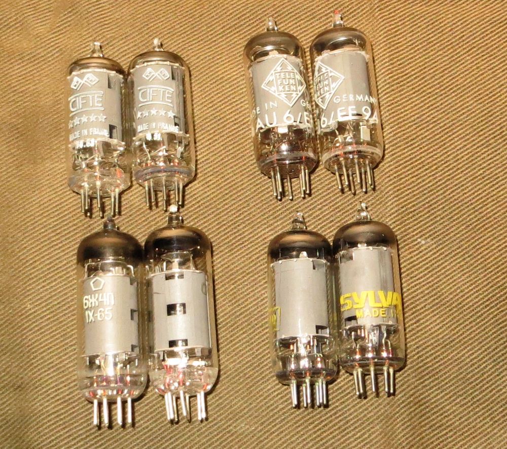

    На слух разницы звука при записи с микрофона при подключении моего универсального блока питания и при подключении этого блока питания - не заметил. Хотя на замерах видно, что блок ещё не прогрелся - внутренние шумы меняются.
    Пробовал ставить больше емкостей на накал и платки шумодавов - но разницы не услышал и влияния именно в питании накала лампы не ощутил. Хотя место осталось и на дополнительные конденсаторы и платку шумодава. Специально несколько дней потратил - варианты разные блока питания пробовал - как бы выбрал наилучшее решение из тех которые оказывали влияние на электрические параметры. Тестировал на двух лампах 6ж4п и 6ж1п.

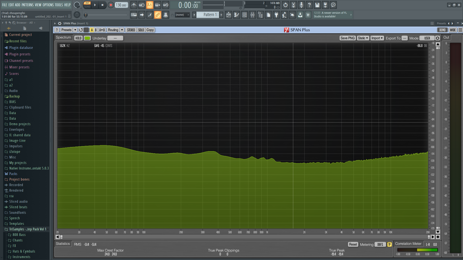

    Внутренние шумы универсального блока питания
Название:	6ж4п -универсальныйблок питания 14 03 2023.JPG
    И внутренние шумы нового блока питания
Название:	6ж4п - новый блок питания 14 03 2023.JPG
    Удалось всё таки горб на 50 гц побороть

    Очень интересно ваше мнение с какой лампой звук лучше. Мне больше нравится с лампой СССР - 6ж4п.

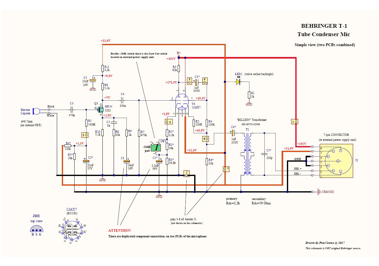

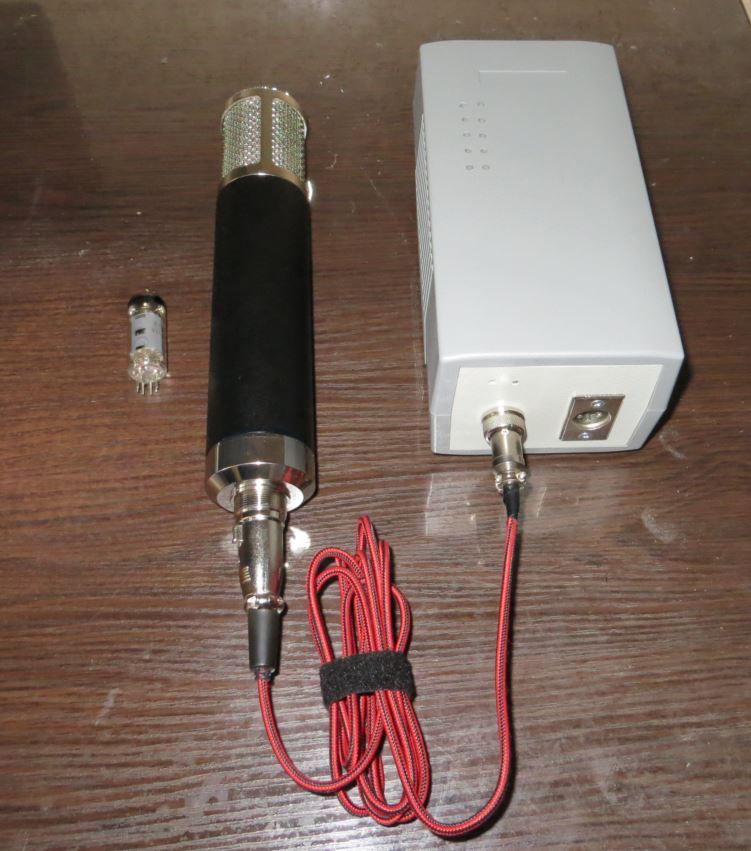

    Финальная схема лампового микрофона на лампе 6ж4п с микрофонным трансформатором в корпусе микрофона.
Название:	Ламповый микрофон 6ж4п -2  и блок питания 15 03  2023.JPG
    Немного изменил схему добавил три конденсатора по 3300 мкф в питание накала лампы и добавил шунтируюший конденсатор СГМ-3 10 000 пф и 330 пф фольговый полистирол в питание анода.
Название:	Блок питания микрофона 6ж4п - 7  16 03 2023.JPG
Название:	Блок питания микрофона 6ж4п - 8  16 03 2023.JPG
Название:	Блок питания микрофона 6ж4п - 10  16 03 2023.JPG
Название:	Блок питания микрофона 6ж4п - 9  16 03 2023.JPG
    Шум, который добавляется к внутреннему шуму звуковой карты серьёзно уменьшил - больше удалось уменьшить шум по питанию накала, а по питанию анодного напряжения ..... можно ещё наверное понизить шум, но уже нужно применение электронного шумодава по питанию....
    Но чем чище питание тем больше уходит ламповый окрас из звука и микрофон становится похожим на транзисторные микрофоны....

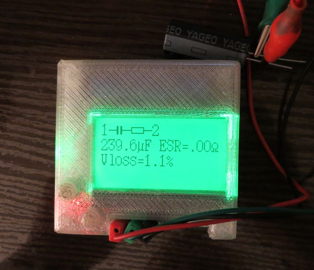

    Информация к размышлению:
    Коллега на заграничном форуме озаботился правильным позиционированием пленочных конденсаторов. Каким-то образом, с помощью осциллографа, вычислил направление намотки фольги у них внутри. По его мнению это влияет на шумы.

    Полоска - это на конденсаторе показывает куда надо больший потенциал подключать. Конденсаторы хоть и не полярные но давно замечено (еще в 60-х годах прошлого столетия),что у неполярных конденсаторов разная пропускная способность и потери в зависимости как разные потенциалы подключены к обкладкам конденсатора. Анализ шумов это хорошо показывает. Именно поэтому есть всякие там особо хитрые намотки конденсаторов - без индукционная, компенсационная, много параллельная ...... Но в основном это в кроссоверах колонок этим заморачиваются - там места много, можно на размеры конденсаторов не смотреть.
    Обратил внимание - также применён фольговый полистирольный конденсатор - в микрофонах очень любят их ставить. И мне тоже очень нравится.

    Наконец-то начерно собрал "U47" на лампе EF13. Воодушевлялся статьей с этого же сайта: A JOURNEY INTO THE LEGEND: THE U47
    Набренчал и напел. Гейн чуть выше 30dB.

    что-то муть, трансформатор плохой?

    через недельку сравню со своим.
    Выложите фото по своему микрофону и тестовые ролики - очень интересно.
    У вас - по лампам - для усилителей "когда сравниваешь 6sn7 Sylvania и саратовские 6н8с" - возможно вы и правы. Сам имею и те и другие лампы, но звучание зависит от параметров тракта и есть усилители где наши лампы играют лучше, а есть где Сильвания играет лучше.
    До определённого уровня тоже выбирал импортные лампы. А потом вдруг на слепой выбор народ стал выбирать усилители с комплектом ламп производства СССР, а не США или Германии.
    Но для микрофонов нельзя переносить прямую аналогию с усилителей - не подходит. Да и 6sn7 Sylvania и саратовские 6н8с в микрофонах не используются. При прямом прослушивании - народ из ламп 6AU6 США, ГЕРМАНИИ, ФРАНЦИИ и 6ж4п - выбрал комплект на лампе 6ж4п.
Название:	6Ж4П и 6AU6.JPG
    Про микрофон клон "U47" на лампе EF13 - вы на чем слушали? Микрофон не "мутный" - он имеет слегка "сухой "звук. Так как лампа не прогрелась. И это первый звук -микрофон ещё наверняка достраиваться будет.
    Слушал на изодинамике, звук монотонный и зажатый, то есть записи произведенные на ECM8000 за 3тыс рублей звучат лучше, собственно возникает вопрос, зачем тогда это всё? Не всё золото что блестит.

    И почему то сама компания Беринджер для звука предлагает вот такой микрофон Т1
    BEHRINGER T-1.pdf
