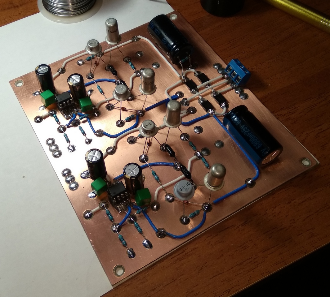

    Собрал макетик ОУ+ГТ402/404.
    Даже АС на 1 ватте послушал. Не стошнило.
    Ишь, выкидыватели!
    Вложение 399796
    Поделитесь технологией изготовления плат. Не шучу.

  7. #366
    29.01.2007
    2,807
    По умолчанию Re: Максимально качественный усилитель 4-8Вт какой он?
    Без радиатора 1 ватт ...? Да ещё и германий ...
    Греется. Но я недолго включал.
    0,5ватта можно без радиаторов. С радиаторами 402/404 даже заводской паспорт разрешает 1ватт.
    ---------- Сообщение добавлено 10:57 ---------- Предыдущее сообщение было 10:51 ----------
    Да это вариант "Манхэттенского стиля", как его модно сейчас называют.
    Можно пятачки вырезать и клеить на текстолит, например.
    Я по Жутяеву сделал - самопальным сверлом из советского надфиля.
    Макетку размахал конечно. Сейчас утрамбовал бы раза в полтора, минимум.

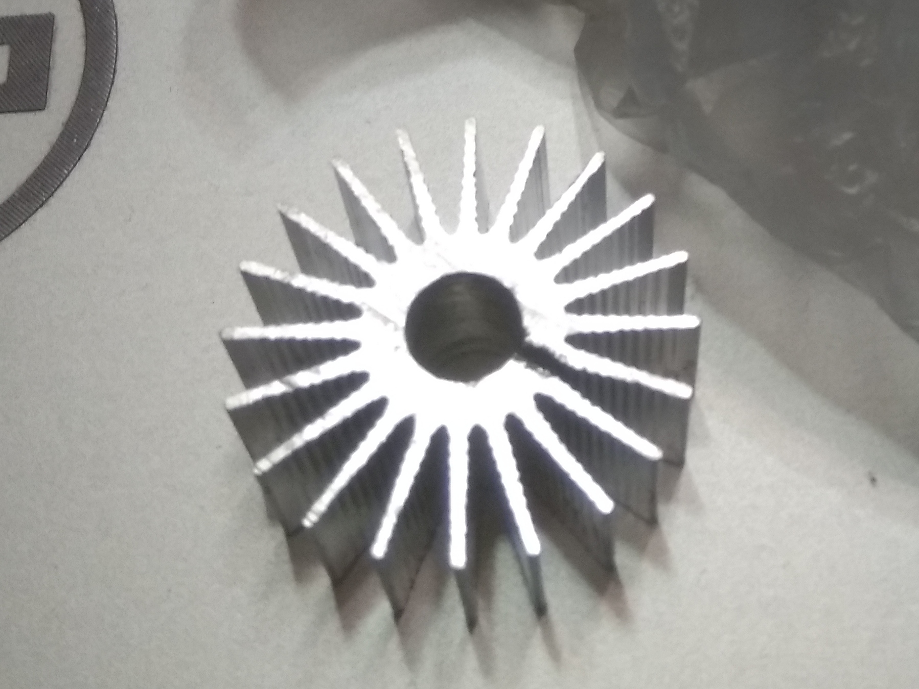

  9. #368
    29.01.2007
    2,807
    Это неправильные радиаторы.
    ---------- Сообщение добавлено 11:24 ---------- Предыдущее сообщение было 11:23 ----------
    ага
    Правильные такие, КМК.

  10. #369
    19.09.2008
    Иркутск
    4,950
  11. #370

    13,235
    Хочешь составить конкуренцию TME и Scarp-у?
