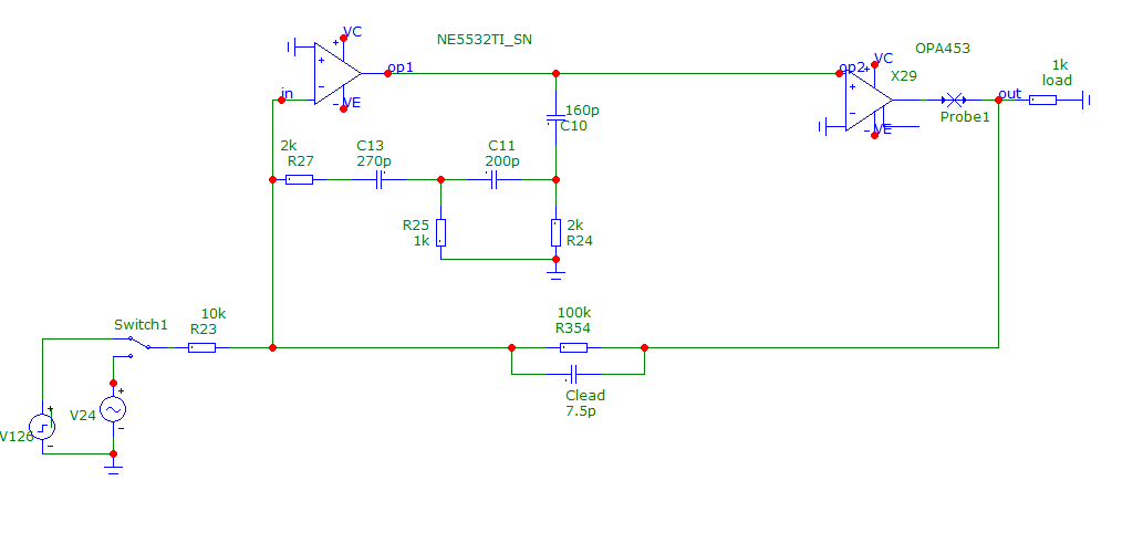

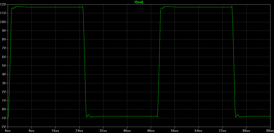

    Цель - выжать максимум параметров в симуляторе из композита на дешевых чипах - NE5532, TDA2050 или LM1875.
    Идеальный композит - при правильном подборе параметров глубина ООС 90 дб на 20 кгц - практически максимум усиления оу.
    Улучшать можно только устойчивость
    test_nfb_cor.cir

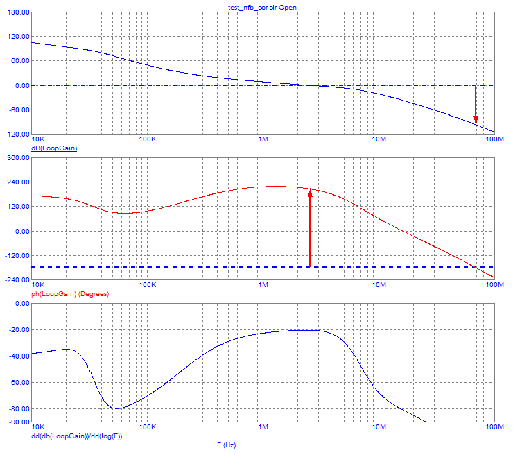

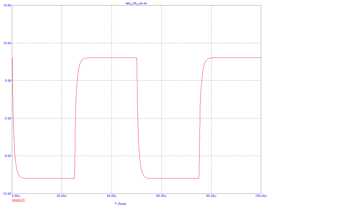

    -без фильтра, работает, глубина оос 20 кгц - 96 дб, запас по фазе 45 град.

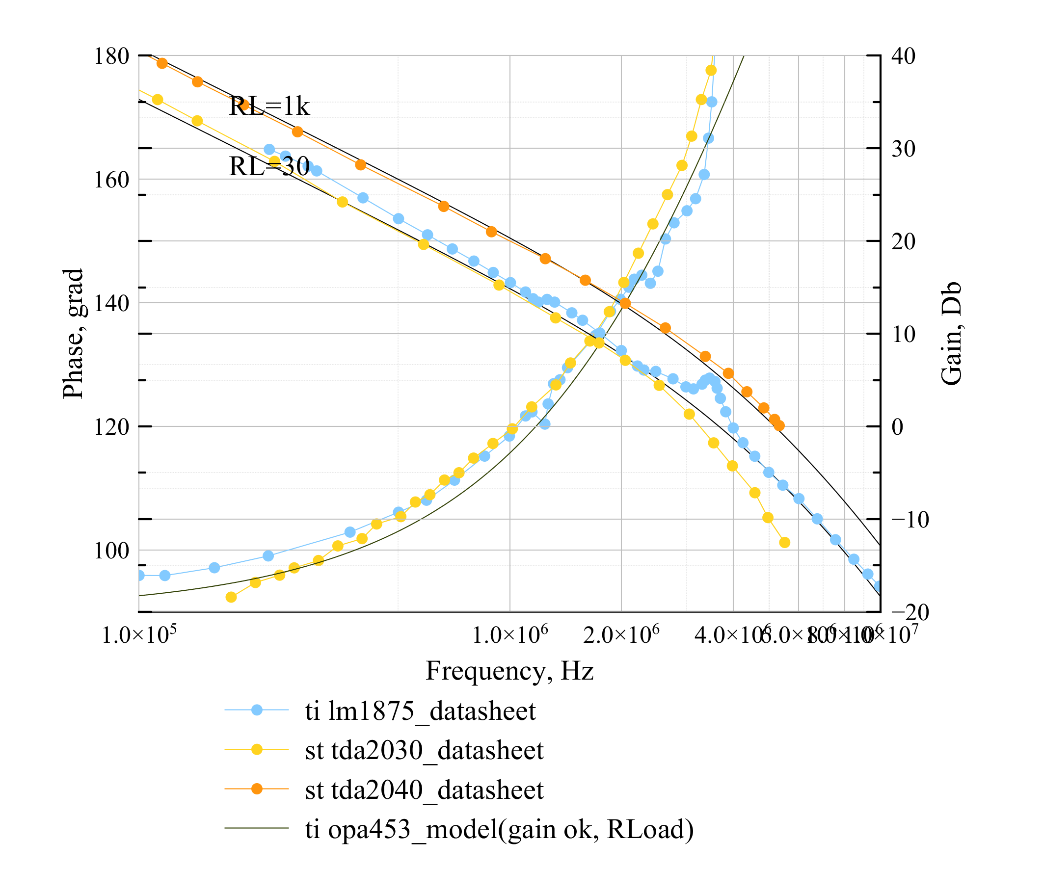

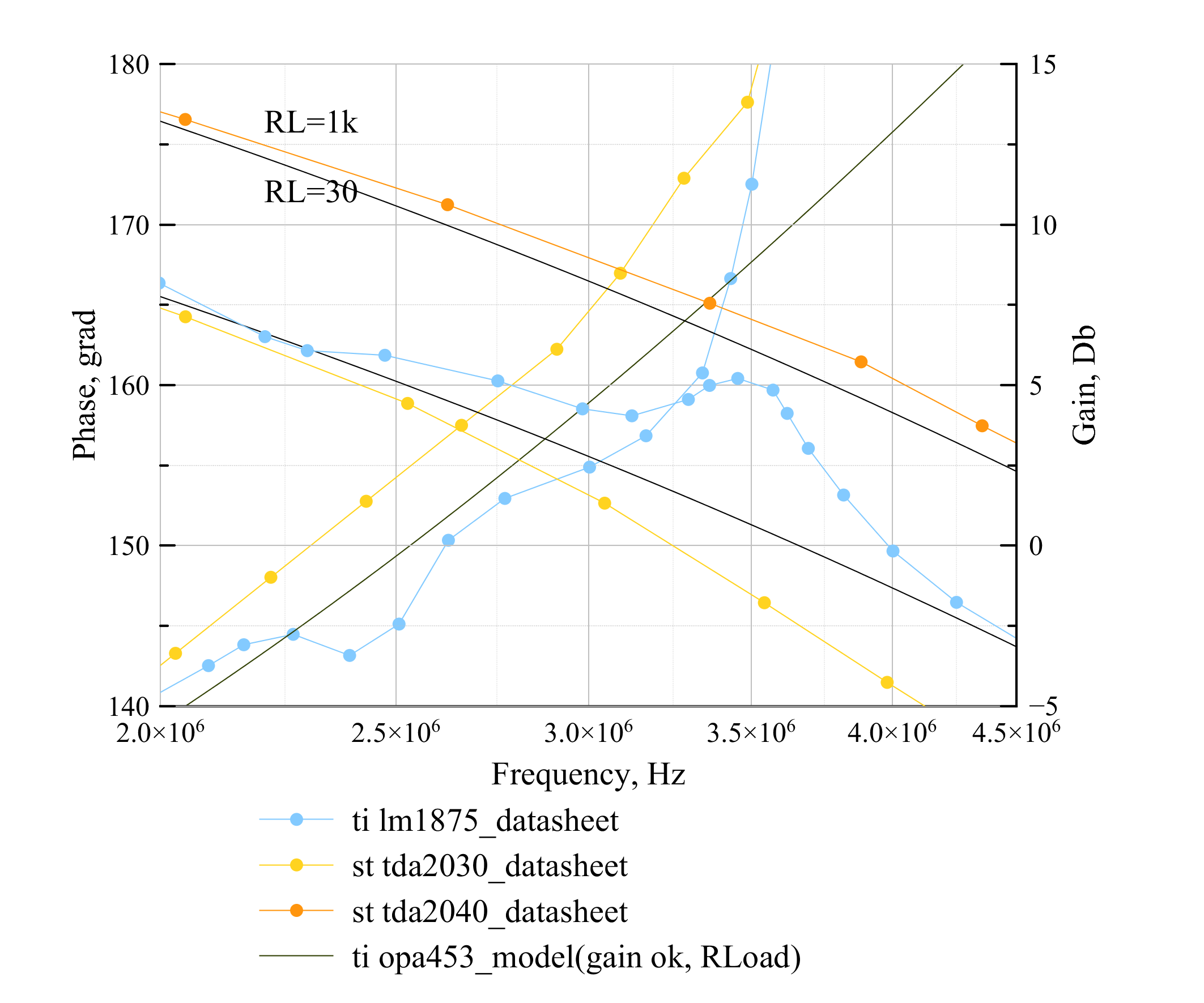

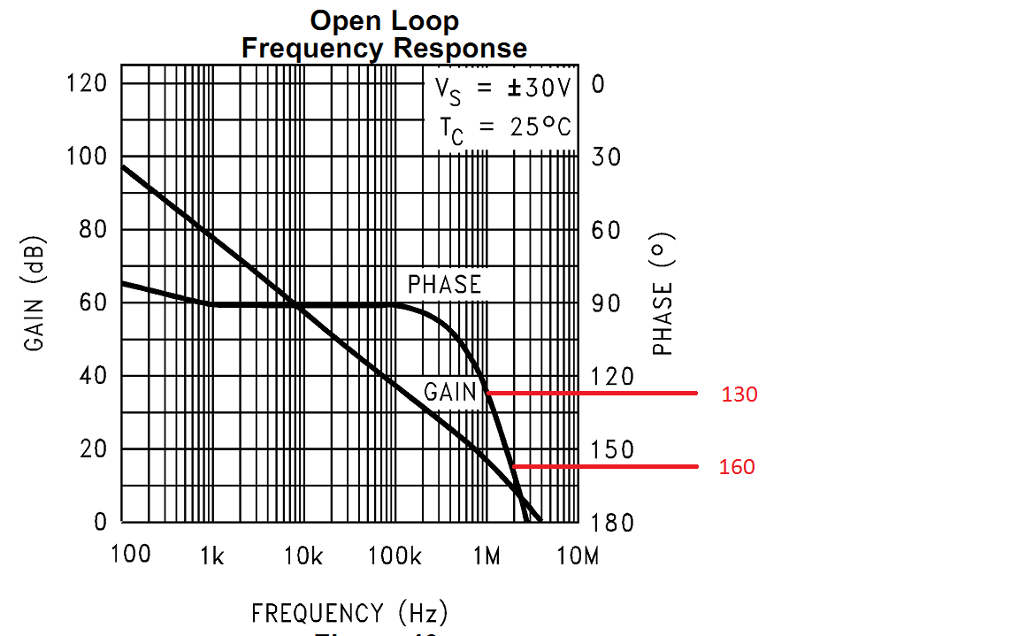

    модель OPA453 используется для правильного моделирования ФАЧХ TDA2050 и LM1875 - тк их модели в инете неправильные,
    точность оцифровки даташитов -толщина линии +-2град по фазе на горизонтали.

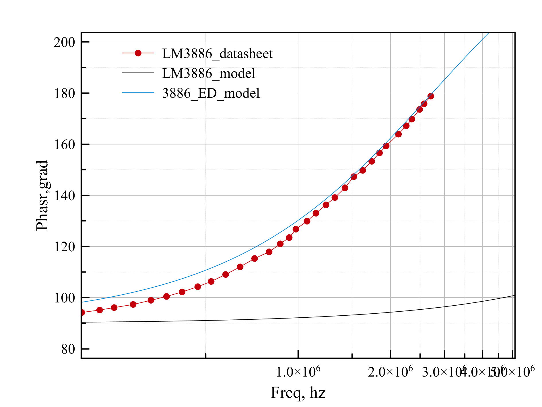

    тут неправильная модель LM3886 http://www.audio-perfection.com/foru...24975#pid24975
    правильная модель LM3886_ED LM3886_ED.zip

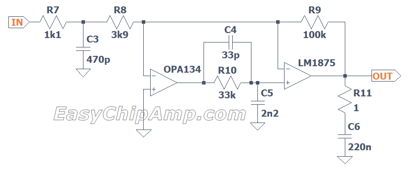

    принцип компенсации взят из

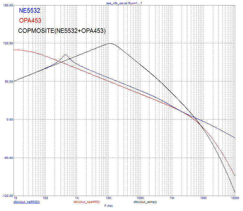

    суть идеи - коррекция оу1 до 100кгц практически никак не влияет, но компенсирует фачх на высоких частотах,
    для компенсации завала на 500кгц служит фильтр - не реализован пока.
    В результате - до 100кгц глубина ооос ограничена только (практически 99.99%) усилением оу)
    Приступим к расчету:
    модель NE5532 - http://s-audio.systems/blog/spicemodels/, картинки убедили - http://s-audio.systems/blog/5534-measurement
ID:	398309 - это график усиления-странный, но какой майкрокап показывает)

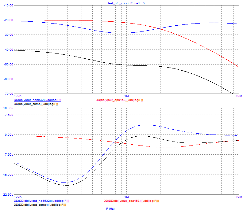

    - это график производной усиления - спад, который должен быть 20Дб/декада)
ID:	398311 - это график производной производной усиления
    вот из него определяются частоты полюсов, необходимые для расчета.
    NE5532 - имеет 1 полюс -20дб на НЧ, второй полюс -20дб на 283 кгц, и третий полюс, но не -, а +20дб на 1.5 Мгц, и 4-й -20дб на 10 Мгц.
    OPA453 - имеет 1 полюс -20дб на НЧ, второй полюс -20дб на 2.27 Мгц, судя по оцифровке даташита, у TDA2030 там сразу 2 полюса -20дб.

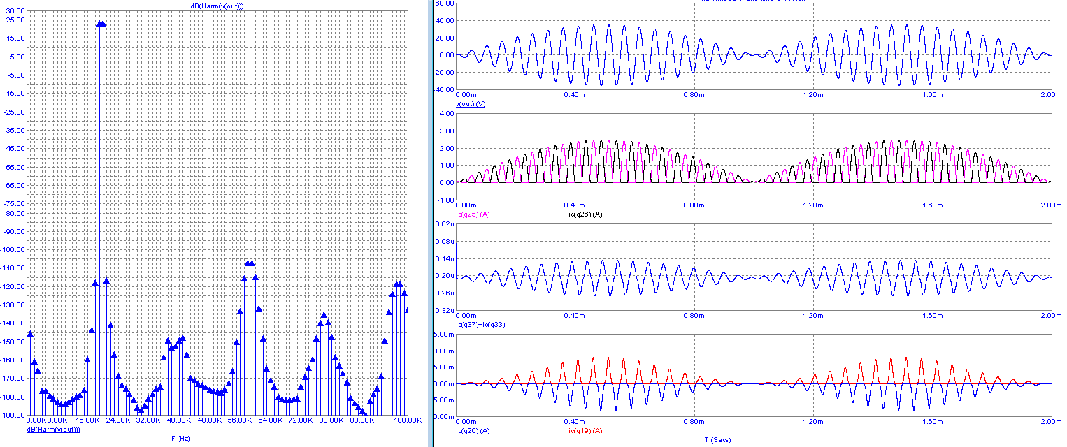

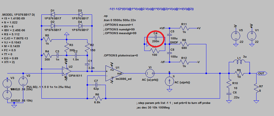

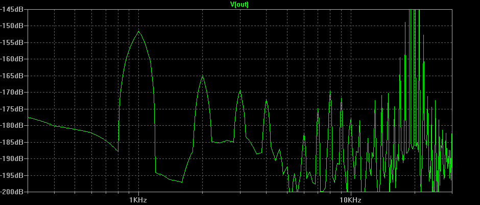

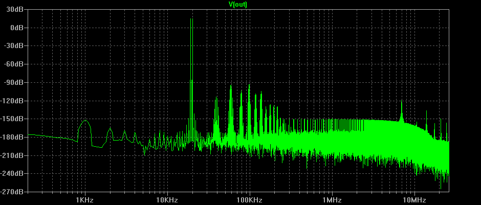

    С4 забыл
    Microcap
    composite.zip

    Старый знакомый Аватар для karmalex
    07.04.2018
    651
    По умолчанию Re: Идеальный композитный усилитель
    микросхема - это такое сложное компромиссное изделие, и хорошо начать изучать те экземпляры, что вам заряжают в магазине, посмотреть нелинейность под разными нагрузками...
    один из компромиссов серийных решений - завод транзисторов ВК на резко нелинейный участок, с падением коэфф передачи, поэтому на максимальной мощности Кг растет значительно, и спектры длинные, за счет работы оос в базы выходных транзисторов загоняется побольше тока, и во входном токе ВК имеется некое противо-искажение, процентов 20-30
    а все чтобы микросхема, как солдат, не расслаблялась, чтобы с того же кристалла выжать больше Вт и ампер, да и в основном люди без бзика по поводу спектров искажений, короче говоря если про это специально не думать и не знать и не готовиться к худшему, почему-то всё круто звучит, меньше знаешь - крепче спишь
    короче говоря если мы делаем что-то штучное, а не серийно-компромиссное, усилок имеет смысл строить, начиная с выходного каскада, сначала подбираются режимы выходных транзисторов, чтобы работали на плоском участке h21э/Ic при данном минимальном падении Vce, ну по сути это делается для составных транзисторов, потом в двухтактном ВК отлаживается термокомпенсация и переход через 0 для малых и больших амплитуд, и так до самого входа
    и всё на реальных деталях, которые заряжают в магазине, мож окажется, что кто-то не соответствует даташиту, и там типа кристалл поменьше, и этому элементу надо работать в более щадящих режимах, типа нагрузка высокоомнее или питание меньше, чтоб не обваливался коэфф передачи
    в микросхемах транзисторы в масштабе и все остальное, с переходом через 0 особо ниче не сделать, а вот омы в нагрузке можно повышать и питание, короче подбирать оптимум, потому что в китайской тда пятиногой кристалл в 2 раза меньше может быть вполне, и она просто слабая, а все претензии к тому, что она на краю даже по клиппингу токовому, не говоря уж о линейности ее ВК

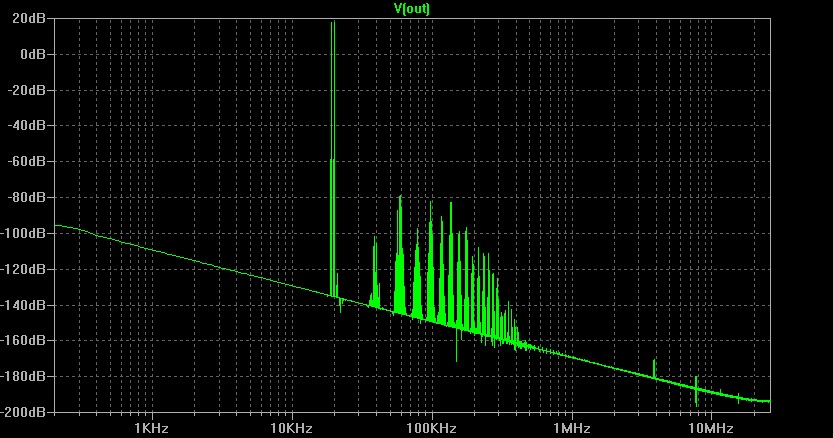

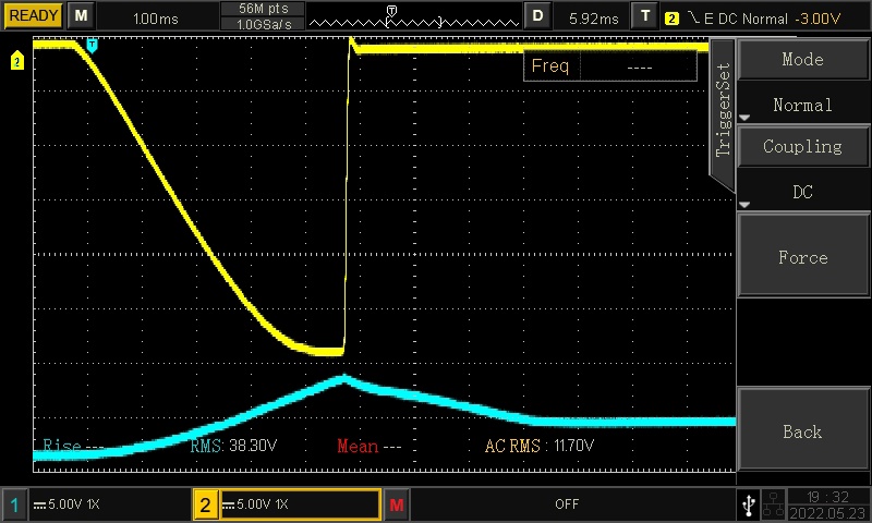

    на самом деле я тоже позависал в микрокапе, пробуя разные схемные решения и что-то пробуя на макете, но несоответствие моделей реальности заключается не совсем в том, что АФЧХ в 0 сигнала там непохожая, как раз вдалеке от максимума легко усилок запустить даже с больше петлевого на 20к, чем вы тут крутите с тда
    как раз в области небольших мощностей работает стабильно, проверяется так: на неинвертирующий вход через 10К+100 Ом делитель подавал меандр с калибровочного генератора осцилла для щупов, у этого меандра фронт значительно более быстрый, чем надо для теста усей
    на инвертирующем входе по классике сидел электролит, который делает 100% ООС на постоянке, так вот, ставлю туда потенциометр и начинаю через него крутить постоянку, чтоб усилок ее выдавал на выход (на выходе резисторы мощные, им можно постоянку)
    осцилл 1 канал смотрит шину питания, 2 канал в режиме AC на большем усилении смотрит выход, чтобы этот меандр было видно, и на нем никаких аномалий, и собственно резко на грани клипа эта самая генерация начинается
    модельки плохо отражали, как вели себя транзисторы, когда на них падало мало напряжения и когда был большой ток коллектора, а потом выяснилось, что EVVO 2SC5198/2SA1943, которые я заказывал с чип и дипа, - китайцы поднаврали в графиках h21э/Ic, и коэффициент передачи валится по факту раньше, ну, думаю, и частотные свойства, и скорее всего там просто кристалл в 2 раза меньше стоит, какой-то транзюк более слабый, вот и не вытягивает, а ведь оос его вытягивает даже (ну если в клип не заходить, генерации-то нету)
    вангую, какой прикол будет при пайке в железе на паленой тда2030 этого самого композита: "да он нормально работал, а потом вдруг взорвалась тдашка, не знаю, почему"
    ---------- Сообщение добавлено 21:35 ---------- Предыдущее сообщение было 21:30 ----------
    короче говоря, вы наберете петлевого усиления, общей оос на 20к, 96 децибел, а потом начнется обратный процесс, терять петлевое, чтобы адаптироваться под реалии
    АФЧХ ЭТО СЕМЕЙСТВО ГРАФИКОВ, А НЕ ОДИН ГРАФИК, это надо распечатать и у монитора повесить, если вы хотите устойчивость УМЗЧ не только при выходной амплитуде 2,83 вольта на 8 Ом... а хотя бы пол питания с этой штуки выжать
    ---------- Сообщение добавлено 21:57 ---------- Предыдущее сообщение было 21:35 ----------
    и еще про свое зависание в микрокапе добавлю: классический синдром пошел этот, рука, которая мышку держит, - там вот справа у шеи мышца, как ее там, трапеция чтоли... вот там болеть начало, и, судя по всему, надо от компуктера оторваться
    из психологических - можно наблюдать некий рост неуверенности даже в том, что на кухне спаял из деталей из чип и дипа и промерил, если везде долго про всё распространяться
    полагаю, синдром "мне нечего надеть"/"мне нечего спаять"/"а симульну еще вот такую штучку", ну и полнейший ступор
    и это я ну мож пару месяцев ковыряюсь от силы
    есть схема усилка с 128 дБ петлевого на 20 кГц, как-то интересно кинул местную ООС, спад ачх крутой стал, схема ведет себя резонансно, фаза ныряет вниз (-246 градусов), потом выныривает назад, и запас 60 градусов на единичном усилении, на предельных амплитудах уменьшается до 40 (на предельных амплитудах запас по фазе всегда снижается, и начальный запас по фазе должен быть больше, либо должны приниматься меры по стабилизации АФЧХ, либо меры по ограничению сигнала, чтобы не работать в области, где запас недостаточен)
    я думаю, всё это в принципе не имеет предела, и в целом работой оос и ее глубиной на сравнительно низких частотах (20 кГц) никого не удивить, нюанс в том, что в железе будет много корректировок, если это делать, и тогда уж в железе начать что-то пилить, но мне просто такой усилок не нужен
    и второе - измерительную аппаратуру где брать, и сами методики измерения нужно отлаживать, чтобы лажи не напустить, а так покажет искажения звуковой карты
    да кстати, поставил какие-то кривые транзисторы на выход, см. форму тока, которым управляются выходники, там искажения процентов... 30? ООС будет работать до талого, пока не взорвется усь, не увидим, как транзистор загибается
    07.04.2018
    651
    вот примерно так усиливает дарлингтон здорового человека (вк с общим эмиттером)
    желтенький график это вольтаж на выходе, голубенький это шина питания, чтоб смотреть, как при одиночном прогоне линейно растущего тока разряжается кондер в питании, и вот 5 вольт Uкэ остается, и тогда уже график начинает загибаться
    в режим, когда коэффициент передачи "загибается", заводят (к тому же транзистору в ВК ставят нагрузку в 2 раза меньше сопротивлением), чтобы сэкономить на транзисторах 5 центов и с большой партии положить разницу себе в карман, а заодно запланированное снижение надежности, 2 года чтобы при умеренной эксплуатации выдержало, потом юзер новый чтоб купил и колонки заодно обновил, в той категории всё без защит идет
    соответственно, длинные спектры гармоник формула простая
    выходные транзисторы на нелинейном участке, на грани ОБР
    а то, что оос что-то там недодавливает... это вторичное
    ---------- Сообщение добавлено 22:49 ---------- Предыдущее сообщение было 22:32 ----------
    исключение - это если мало Ом и питание тоже ниже, там по линейности не пройдет, а по ОБР вполне, но там если надо мощности больше, ставят больше пар выходных транзисторов или более толстые транзисторы, которые не валят коэфф передачи до интересующего тока и падения напряжения
    теплоотвод под Tcase=100 тоже меньше, чем под Tcase=50

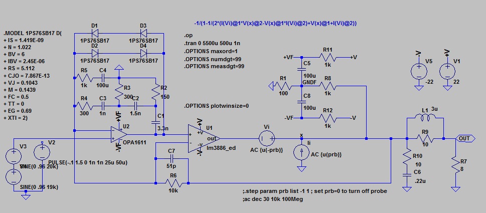

    Для умных на будущее-
    посдказка R2 47 ом
    шумовой ток.
    Какие параметры можно с этой техникой достичь?

    Цитата Сообщение от scrgmcdcs Посмотреть сообщение
    Ideal.zip
    получился космический корабль из будущего
    А на lm1875 номиналы подправить можете?
