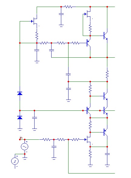

    Решил выделить данную схему в отдельную тему, т.к. сформировалась концепция как по топологии, элементной базе, особенностей коррекции, и собственно, звучанию.
    Данную схему назвал Фурия (FURY).
    особенности схемы:
    1) схема УН на полевых транзисторах в каскодном включении
    2) два контура ООС , один из которых охватывает выходной конденсатор, второй еще и корректирует устойчивость (берется с выхода ВК усилителя)
    3) комплиментарные гексофеты на выходе
    4) глубокая ОС (не менее 70дБ)
    5) инвертирующее включение
    Блок - схема Fury состоит из трех каскадов:
    1-й каскад на полевике(jfet) с инвертирующем включении
    2-й каскад УН на полевике (jfet) с динамической нагрузкой и с низкоомным выходом для согласования с ВК
    3-й каскад однотактный повторитель с высокоомным входом и с динамической нагрузкой + двутактный выходной каскада на гексофетах в классе АВ

    Нюансы схемы :
    * первые два каскада без нагрузки имеют усиление 95дБ
    * контур ООС на входе определяет общее усиление схемы в 19,2дБ
    * максимальное входное напряжение (амплитудное 3 вольта)
    * входная емкость полевика на входе составляет 33pF для R 1k (т.е. f = 4,8МГц), для снижения динамических искажений добавлен RC на входе в 10 раз меньшей частотой , 560+680pF ( f = 418kГц) с учетом входного сопротивления 560/2+680pF ( f = 816kГц)
    *второй контур ООС идет на затвор второго каскада, он подключается относительно опорного напряжения в 13вольт (реализовано на стабилитроне), этот контур осуществляет коррекцию усилителя на ВЧ для его устойчивости и задает режим работы ВК по постоянному напряжению .
    P.S. В случае обрыва любого из контуров ОС или одновременно двух сразу схема остается в рабочем состоянии

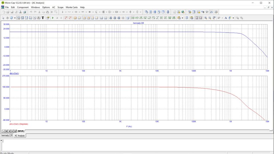

    схема 2020 январь (апгрейд1):
    *в драйвере ВК применил сборку jfet+bipolar, в качестве динамической нагрузки mosfet IRF510
    схема 2020 январь (апгрейд2):
    *добавлена на выход цепь Цобеля ( RC+L=3uH)для улучшения переходных характеристик в нагрузке,
    *увеличен номинал конденсатора параллельно zener 13v до 0,22uF
    *в сток транзистора 2sk170BL драйверного каскада добавлена RC(10к+1uF) цепь, она увеличивает входное сопротивление на ВЧ...

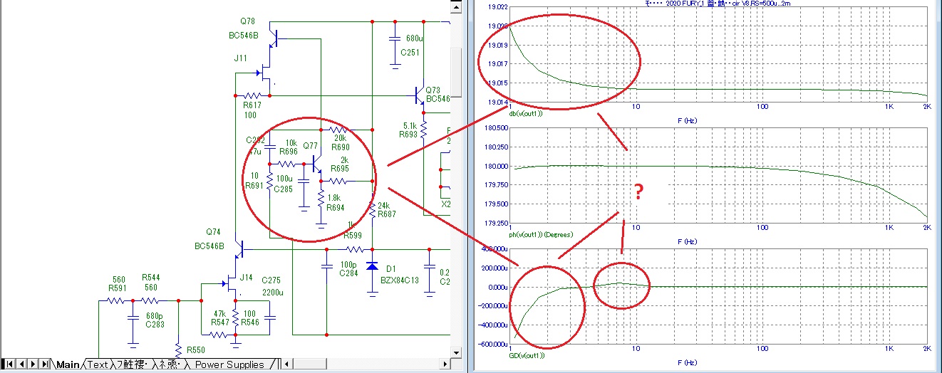

    Теперь меняем стабилитрон на делитель с питания и вместо стабилизатора получаем слежение за половиной напряжения питания
    Делитель приходиться делать низкоомным, ток транзистора 1,4 мА.
    По симулятору симметричное ограничение 30 В.

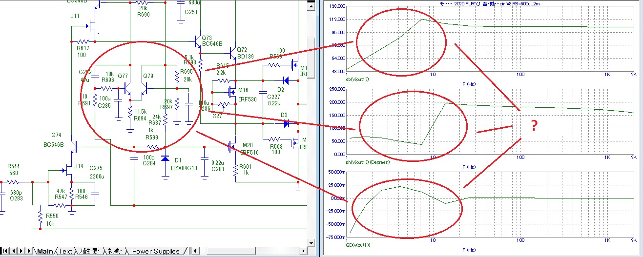

    да, только в этом случае нужен низкомный делитель с током на порядок выше, т.е. 14мА и более ))))

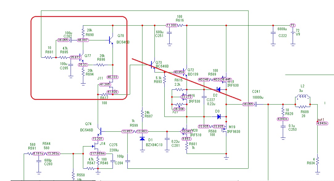

    что мы приобретаем в результате:
Название:	проблемы варианта с делителем.jpg
Название:	проблемы варианта с делителем и с ООС.jpg
    точно такой же ток через Q77 с обычным резистором в эммитере.

    Добавляем к Q5 транзистор и резистор в эмиттеры для организации полноценного дифкаскада - теперь будет по-взрослому.
    ---------- Сообщение добавлено 11:38 ---------- Предыдущее сообщение было 11:35 ----------
    Это ты приобретёшь с любым интегратором, хоть на чём его делай. Что бы так не получалось, нужно интегратор иными методами к УМЗЧ подключать, либо не выёживаться и для организации стабильной средней точки по DC делать нормальный мю-повторитель, но тогда получается Зинка)
    Хай-эндЪ не терпит суеты.

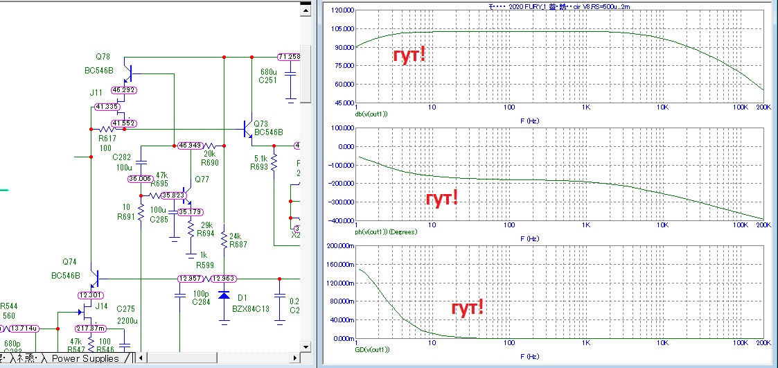

    такой вариант тоже рассматривался...
    взрослые схемы - зинкины проблемы, смотрим:
Название:	цинковые проблемы белки.jpg

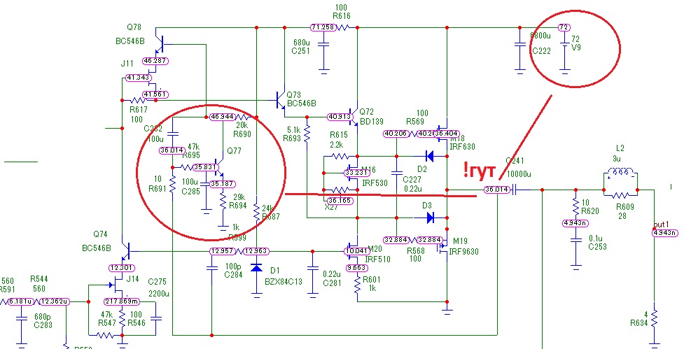

    ---------- Сообщение добавлено 11:49 ---------- Предыдущее сообщение было 11:43 ----------
    все верно, поэтому и поставил компенсатор
Название:	авторский вариант гут.jpg
    ---------- Сообщение добавлено 11:58 ---------- Предыдущее сообщение было 11:49 ----------
    нормальный вариант повторителя в подобной топологии организован в схеме Medan - поэтому извини, но "цинка идет лесом"... или покажи как это "нормально"...

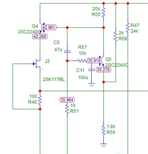

    У тебя вольтдобавка и цепь стабилизации работают на один узел - база Q78. Что бы они не влияли друг на друга приходиться их разносить по частотам.
    Увеличивай постоянную времени интегратора R696 C285.
    Либо, как сказал Белка ищи другую точку подключения стабилизатора/компенсатора/интегратора.
    Твой компенсатор с резистором в эмиттере в 29 ком, в силу маленького усиления не рыба, не мясо..
    Но если тебя устраивает, то пусть будет. Без компромиссных схем не бывает.

    По умолчанию Re: усилитель на полевых транзисторах FURY
    это не так , т.к. для этого я смотрел осцем сигнал в точке на стоке J11.
    пока это только "говорильня" ....
    пробовал много всего - сейчас компенсатор с резистором в эммитере пока самый стабильный и действенный вариант, он и реализован на платах и именно с ними звучание ок.

    о, ну хоть ссылку дал, ты хоть подписывай свои "картины", а то ведь я считал что зинка это вот это :
    P.S. ок, посмотрю позже....
    P.S.2. ты точно уверен тут компенсатор не понадобится?

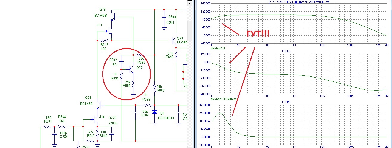

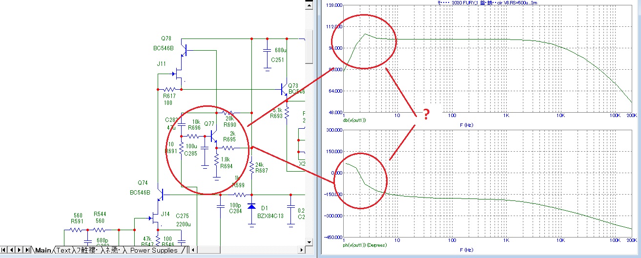

    Ничего не понимаю, у меня моделируется вот так.
    Что то видать с моделями транзисторов не так.
    да все нормально, масштаб частоты по абсциссе просто уменьшите ....
    и после введения ОС также....

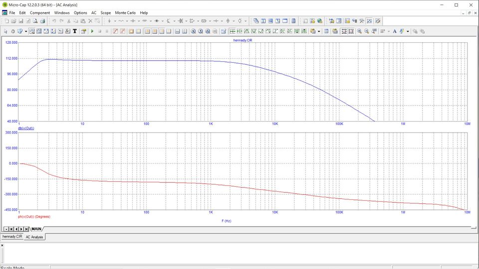

    Так специально сделал один в один с Вашим..
    увеличил сопротивление интегратора R696 до 47 к.
    без ООС у меня 200кГц - у вас 10МГц
    У меня идеально без выбросов получается когда конденсатор вольтдобавки С282 -100 мкф. а резистор интегратора R696 - 47 ком. С285 - 100 мкф.
    да, так получается ок, ниже 3 Гц все выравнивает ,
    смотрим:
    По-подростковому Резистор нагрузки по-прежнему на питание опирается...
    нужны значения и графики симулятор вполне подойдет...
    Мартышка и очки
    Да вообще маразм рулить током покоя по коллектору (стоку)! Незнание ВАХ не освобождает от ответственности перед пользователями
    Я раньше сказал, но не в коня корм - человек полез в бутылку

    а, так получается ок, ниже 3 Гц все выравнивает , только одно но, он перестает половину питания на выходе ВК регулировать.
    т.е. выравнивает GD ниже 3Гц увеличение емкости вольтодобавки С282 до 100 мкф.
    Проверил, у меня все ОК! при 80 В питания на выходе 40,017 при 60 В на выходе 30,028.
    Если надо точнее нужно делитель делать более низкоомным.
    Резистор R694 - 1,8 ком.

    да я тоже проверил, работает, пока двигал элементы схемы контакт один пропал - схему уже подправил отредактирую пост, уже отредактировал - вот:
    https://forum.vegalab.ru/showthread....=1#post2790249
    кстати все равно убрал делитель - т.к. 17мА тока в делителе не слабо, он и с резистором в эммитере работает...
    для большей точности нужна ОС по току в схеме компенсатора, для этого достаточно делитель взять с эммитера Q78 (резистор R696) , тогда при любом напряжении питания на выходе четко половина питания.
    выглядит это вот так:
    P.S. при таком включении ГВЗ на 20Гц снизилась на 30%, что очень хорошо....
