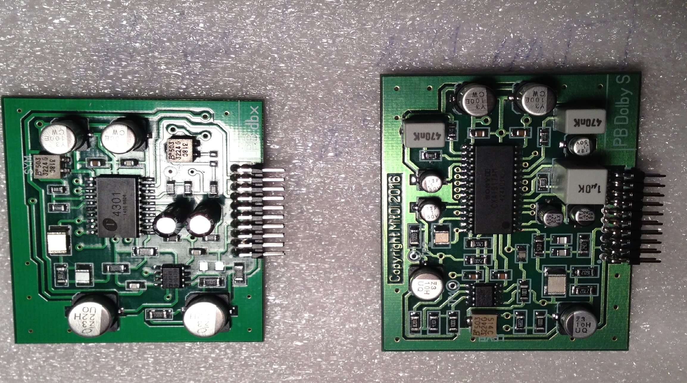

    Цитата Сообщение от mitol Посмотреть сообщение
    THAT4301 например, есть и обычные, и smd
    И какие впечатления сформировались после длительного использования? С чем сравнивали?
  11. #370
    09.11.2012
    113
    По умолчанию Re: DOLBY B ищу схему.
ID:	322544 Обычный DBX, со всеми плюсами и минусами, просто получается очень компактно на этом чипе

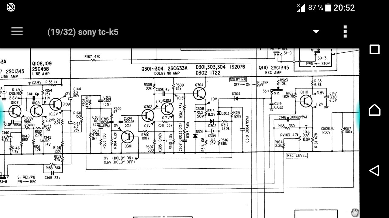

ID:	322565интересная реализация долби

    24.01.2009
    3,233
ID:	322565 интересная реализация долби
    Ничего интересного. Диодные детекторы без линеаризации и термокомпенсации - это всё будет плавать от температуры.

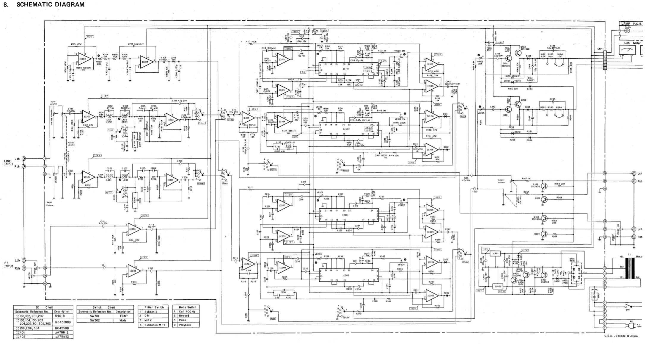

    Завсегдатай Аватар для Partagas
    23.10.2010
    The Republic of Cascadia
    1,354
    Цитата Сообщение от chapai Посмотреть сообщение
    но есть и доработка от телефункена.
    Пишут что "дыхания" нет и я понял что оно и есть телефункенское, но только под вывеской накамичи. Интересует в сравнении с dbx и насколько сильно реальность отличается от брошюрки.
    ---------- Сообщение добавлено 08:19 ---------- Предыдущее сообщение было 08:08 ----------
    Если вещь стоящая, то можно платку сделать и вместо dbx поставить Правда там похоже какие-то "свои" микросхемы.
Название:	High-Com II_schematic.jpg
  20. #379
    Старый знакомый Аватар для chapai
    25.04.2012
    San Francisco, CA
    654
    оно условно телефункенское. потому как оригинальный хайком довольно убог. это версия именно для накамич по их заказу,
    звучит хорошо, лучше чем долби, музыкальней чтоль, но не кардинально. с dbx я так не сравнивал напрямую.
    автор писал что они делали еще и трехполосную - она была еще лучше но в серию не пошла из за дороговизны.
    у него не "дыхание" было проблемой, но из за срабатываний от всплесков. На что и был мод. который они собирались добавить в ревизию чипа, но чипы померли раньше.
    Transient response to record transfers In addition to the desired music signals, today*s records additionally deliver low-frequency and high-frequency interference signals which, as is known, have led to countermeasures such as switchable noise and rumble filters. Compander systems can be miscontrolled by the mentioned disturbances, so that protective filters are common practice. In addition, however, steep-pitched crackling and cracking noises still occur in the record transfer, which have their causes in the record production and the surface condition of the record. For such disorders, which usually last only extremely short, the mentioned filters are not effective. It can therefore come to brief maladjustments of the compander, since the expander receives only the flattened in magnetic tape glitches for decoding and therefore can no longer work in mirror image. The modification of the system High-Com provides for this fault, instead of the previously working with a time constant control voltage memory circuit before a two-time constant circuit. The better effect is based on the fact that only a first partial capacity is charged in pops of short duration. The first sub-capacity is recharged quickly by reloading to the second, ten times larger and decoupled by a resistor sub-capacity, after the cracking noise is over. The dimensioning has been made so that at Nutzsignalspitzen, even at the highest Nf frequencies, no noticeable change in the transient response occurs.
    u401br от телефункена, более никто не выпускал. Достать крайне сложно, а надо их минимум 8 штук, по 2 на канал и очень желательно чтоб из одной партии. Накамичи их еще как то подбирали - судя по точкам на корпусе, помимо заводских.
    интересней было бы сделать 3 полосную, но это уже 12 микросхем. На трехполосную была только схема в патенте, рабочей нет.
    Последний раз редактировалось chapai; 23.06.2018 в 10:59.
