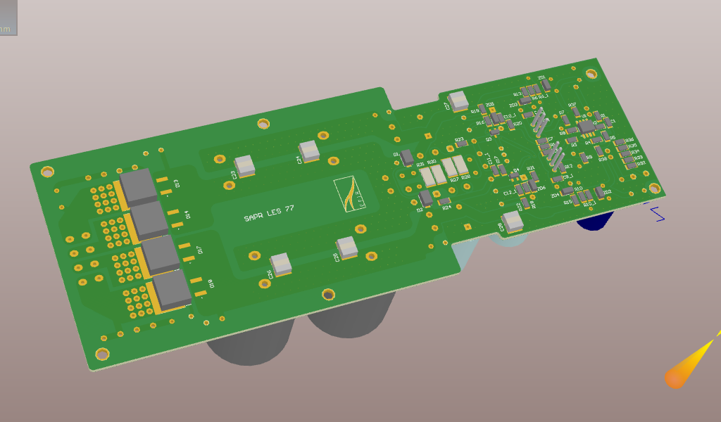

    Всем привет.
    Наконец допилил свою платку.Исполнение SMD. Я ее еще начал практически со старта темы,все никак не было времени.
    Схема из 1-ого поста без изменений + блок питания. Разводил под имеющиеся емкости.
    Закажу примерно в начале июля
    Силовую землю в районе установки "банок" я бы поправил. "Рогулька" там не нужна, а вот полигон - в самый раз. Это первое, что в глаза бросилось.
  9. #368
    27.10.2009
    Чебоксары
    145
    По умолчанию Re: Усилитель
    Что за рогулька?
    Что за рогулька?
    Где лейбла нарисована. Залить все полигоном.
  11. #370
    27.10.2009
    Чебоксары
    145
    А там то, понял. Там сведение земель в одну точку полигон достаточный сверху и снизу. Ну да можно еще расширить хуже не будет.
    Последний раз редактировалось Konkere; 25.06.2015 в 01:17. Причина: Чистка темы.
  12. #371
    20.02.2007
    г.Рязань
    4,444
    сверху и снизу.
    Тогда надо vias`ами оба полигона шить.
    Так и сделано, просто не видно.
  14. #373
    20.02.2007
    г.Рязань
    4,444
    Видно, что прошито в зоне подключения АС. Имеем 2 пути возвратного тока по силе. Нехорошо.
  15. #374
    27.10.2009
    Чебоксары
    145
    Спасибо за критику, но там не видно что слой TOP и BOT прошит полностью Vias.
    Могу скинуть пдфку будет более понятнее
