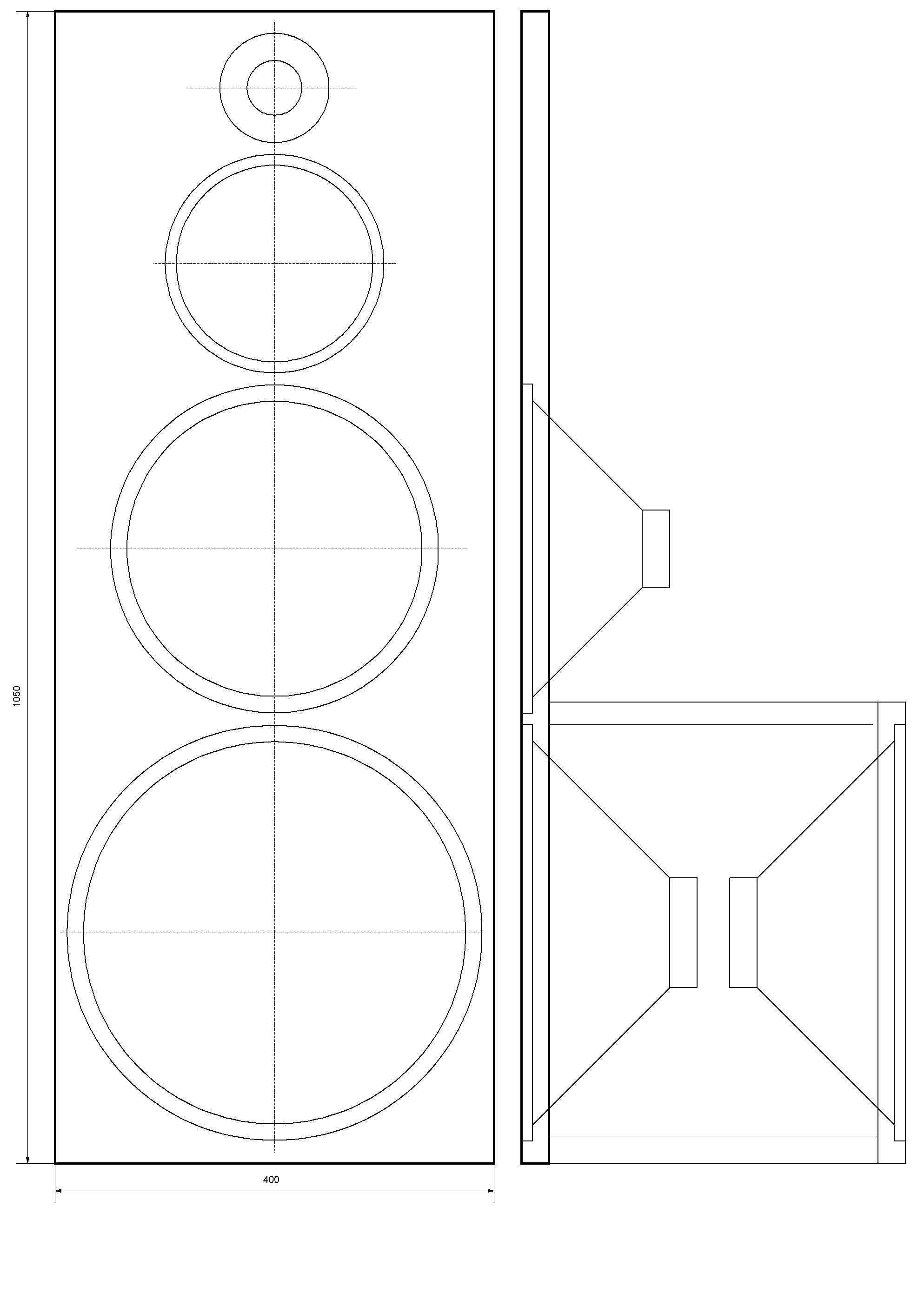

    Цитата Сообщение от PYaEe Посмотреть сообщение
    Что такое Пуш-пул в ЗЯ? ЗЯ, 2 динамика, диффузор одного движется наружу ящика, второго - внутрь?
    так пробовали переделывать ещё при Союзе распространённые в то время Перлесс. только диффузоры двигались в одну сторону, а динамики ставились "морда к морде".
  3. #362
    Аватар для MAXIM_A
    13.11.2007
    МО Салтыковка
    77
    12,213
    По умолчанию Re: OPEN BAFFLE SPEAKERS
    НЧ динамики включённые в противофазе, взаимно поглощают энергию друг друга
    Правильно, конечно работают в фазе, и без задней стенки...
    А у меня будет, магнит к магниту, и включение обмоток в противофазе.
    Андрей Константинович
    Можете убрать задний динамик - играть будет точно так же. Это если, как вы написали, обмотки включены противофазно.
  21. #380
    13,873
    один в ящике спереди, второй позади и задержку подобрать = извлечь максимальную пользу
