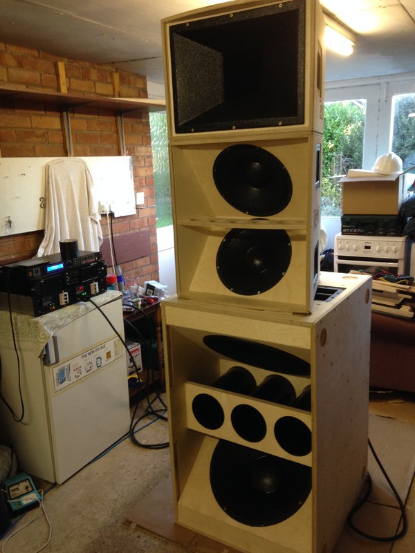

    Но ведь ничего страшного не произойдет, если расширяющийся резонатор называть рупором? Просто "расширяющийся резонатор" слишком длинно, а "ведро" как-то не очень.
    Тут в теме давно спрашивали, какое НЧ оформление придумать к ним, если басов таки не хватает.
    У меня мысль. Для сохранения сердитости и простоты можно взять пару двенашек (в параллель), умеющих в ФИ, и сделать как на картинке (см. самый нижний корпус). Будет перфектно - САБ будет в таком же стиле, как ТОП.

    По умолчанию Re: Дешево, громко и ооочень сердито - простой рупор на Alphard HWC8-12MA300
    Вот и я о том. Пара двенашек паралельно в фи. Оформить как на картинке для перфекта.
    Рупорный Саб сюда не вписывается, в концепцию простоты и дешевизны. Абы какой динамик туда не вставить, а динамики именно для рупорных сабов - дорогие. Потому что сильный движок и прочный диф не могут быть дешевыми.
    Сабик то хитренький, тыл на фазик, фронт на рупорок. В мидбас тянули его видать.
