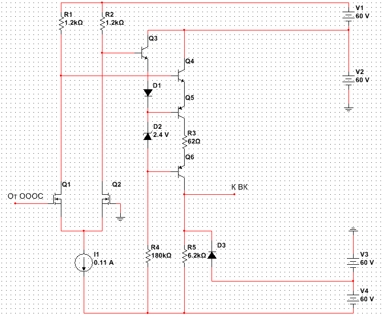

    Набосай схемку!
    Такой супер - минимализм. 6,2 кОм уже должно хватить для нормального усиления УН.
    Ну, а в лампах Вы все равно значительно опытнее, поэтому даже набрасывать смысла не вижу .
    По поводу ТОС думаю, что у УМЗЧ вид ОООС должен быть по напряжению. Она точнее.
    Скорость УН в данном усилителе - 400 В/мкс, замеры я приводил в ветке. А до 165/мкс она ограничена уже в ВК.
    Я нигде не писал, что нужна именно высокая скорость нарастания . Наоборот, я писал, что нужна полоса, МАЛОСИГНАЛЬНАЯ полоса!
    Именно она обеспечивает возможность подавления ступеньки ВК. Благодаря полосе практически нет разницы в звуке при вариации тока покоя. В это трудно поверить, но это - факт.
    Мне видится УМ как широкополосный, но не сверхбыстрый. Сделать и широкополосный, и сверхбыстрый без ТОС действительно очень сложно. А от вариантов, позволяющих это сделать (включая полностью симметричные топологии, выход ОЭ с глубокой местной ООС, полевики на выходе) я по разным причинам отказался на этапе эскизного проектирования. Также отказался от использования однокаскадного УН (ему нужен идеальный ВК), применения микросхем в сигнальных цепях (требуемые параметры легко получаются на дискрете) и композитных вариантов (они очень критичны к конструктиву, и имеют лишь одно достоинство - формально хорошую линейность).
    Вообще, огромная заслуга в том, что усилитель получился, принадлежит Вадиму (Белке). Именно после его поста (в ветке Олега Prophetmaster) про УН на 6 транзисторах "То, о чём тут рассуждают, рисуется на 6-ти (шести) транзисторах. Огроменное усиление (130-140дБ на 20-ти килогерцах) и бешеная скорость (ограничена будет только скоростными и токовыми возможностями применённого ВК). В симуляторе искажения на нановольтовой шкале." я задумался о том, что же делаю . Иначе так бы и ляпал свой "быстрый каскод".
    Последний раз редактировалось bukvarev; 22.09.2014 в 11:53.
    если Q6 убрать?
    и двухэтажное питание далеко не просто....
    ....Ну, а в лампах Вы все равно значительно опытнее, поэтому даже набрасывать смысла не вижу ......
    ну, в лампах, в принципе смысла уже мало...

    если Q6 убрать?
    Скорее R3
    ---------- Сообщение добавлено 15:19 ---------- Предыдущее сообщение было 15:18 ----------
    Для чего такой большой ток ДК? Имхо, с ним о ОЭ в УН не нужен, достаточно ОБ
    ---------- Сообщение добавлено 15:20 ---------- Предыдущее сообщение было 15:19 ----------
    R5 нельзя опирать на питание - все его бяки окажутся на выходе ВК
  21. #380
    Профиль удален
    Аватар для bukvarev
    18.08.2012
    Нижний Новгород
    1,824
    По умолчанию Re: УН с однотактным выходом
    если Q6 убрать?
    Q6 обеспечивает дополнительное усиление, линейность и хорошее поведение при перегрузке.
    Но начинал макетирование без Q6, в ветке все промежуточные схемы приведены. Играет хорошо и без каскода.
    Просто схема мягкого клипа на диодах очень хорошо слышна (особенно - на классной акустике), поэтому лучше все таки использовать в УН ограничение по току.
    А из тракта все вспомогательное, содержащее переходы - выкидывать, или охватывать общей петлей ОООС.
    ---------- Сообщение добавлено 14:39 ---------- Предыдущее сообщение было 14:23 ----------
    Скорее R3
    Ограничение максимального тока УН.
    Тогда возвращаемся к однокаскадному УН, это дело вкуса.
