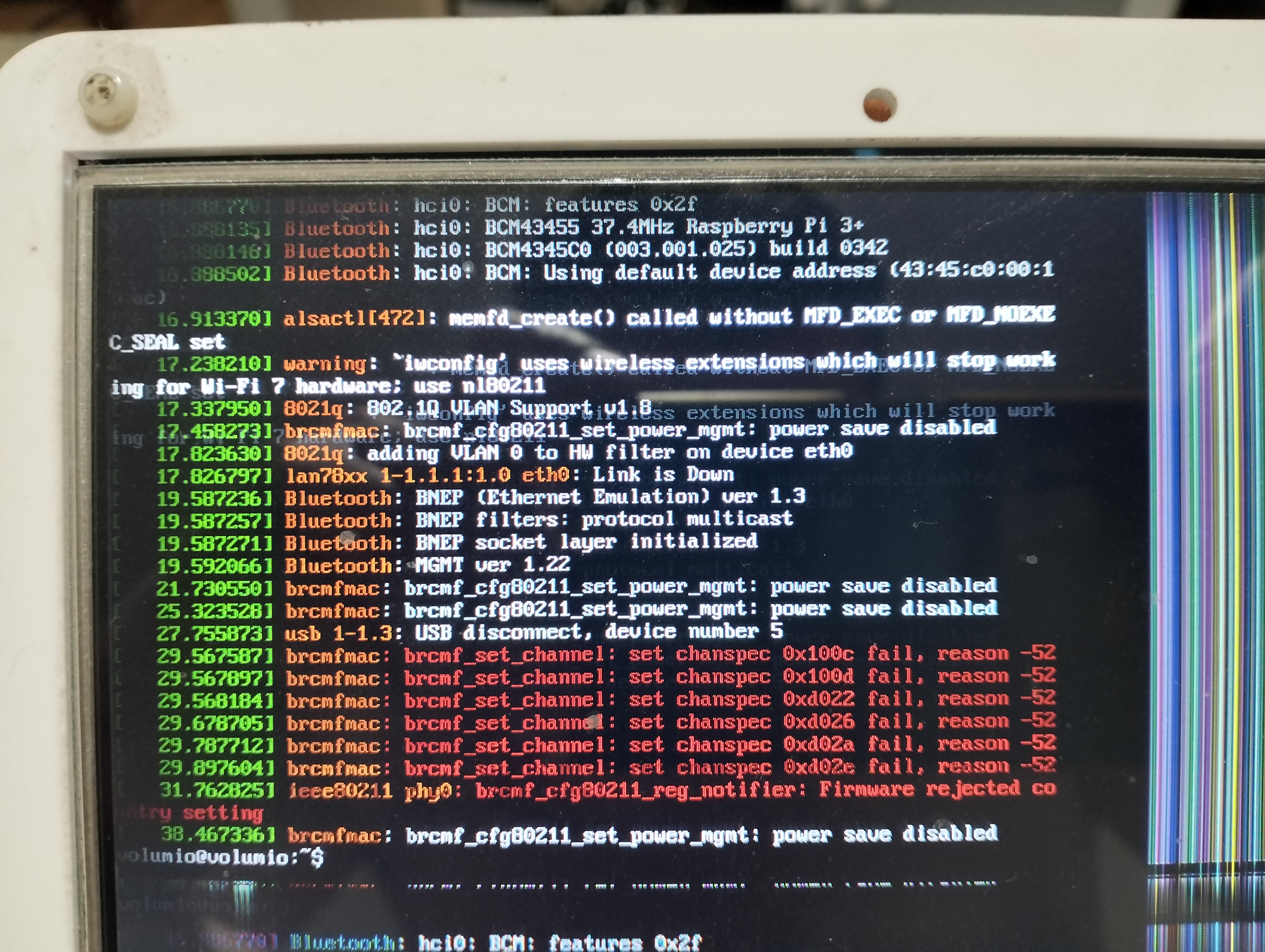

    Набрал dmesg, получилось это:
    а как это перелистать вверх?

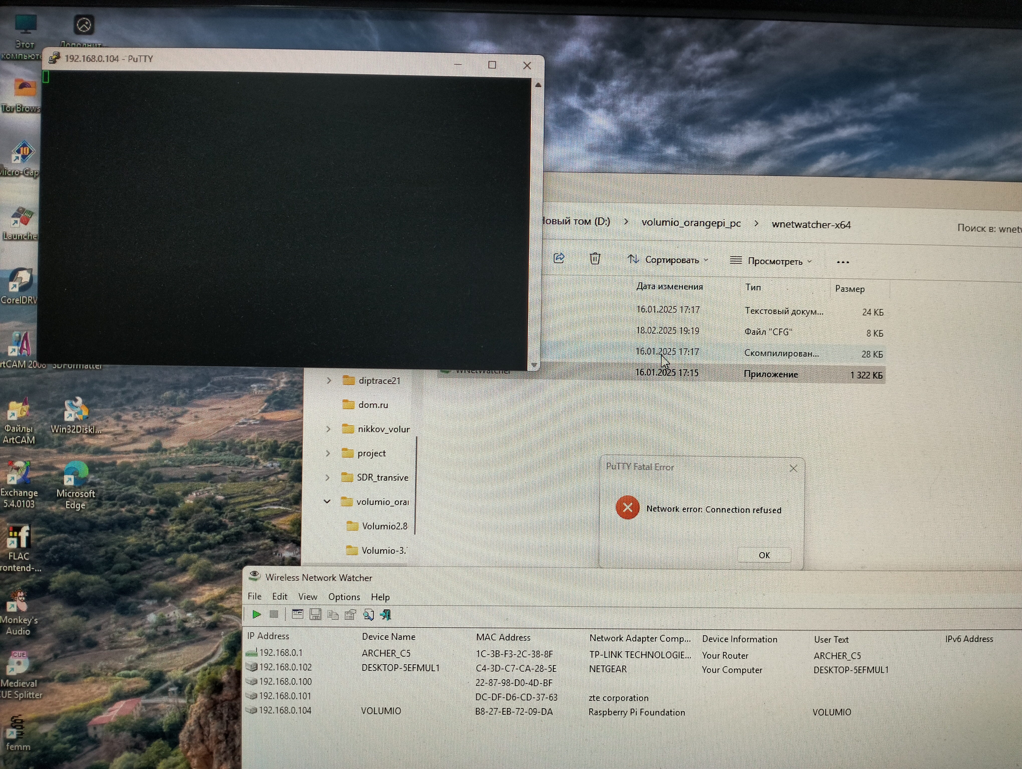

    Не понятно, не могу зайти по ssh,хотя сеть есть и через браузер отлично открывается интерфейс

    Пробовал по uart через ft232, такая же фигня.
    ---------- Сообщение добавлено 19:29 ---------- Предыдущее сообщение было 19:23 ----------
    Вот зашёл через браузер
    Код:
    dmesg | more
    https://developers.volumio.com/SSH%20Connection

    наконец то подключился по ssh, вот после команды dmesg:
    [ 15.311868] snd_bcm2835: module is from the staging directory, the quality is unknown, you have been warned.
    [ 15.312413] snd_bcm2835: unknown parameter *enable_compat_alsa* ignored
    [ 15.318339] bcm2835_audio bcm2835_audio: card created with 4 channels
    [ 15.321271] bcm2835_audio bcm2835_audio: card created with 4 channels
    [ 14.402022] i2c_dev: i2c /dev entries driver
    volumio@volumio:~$ [ 15.321271] bcm2835_audio bcm2835_audio: card created with 4 channels
