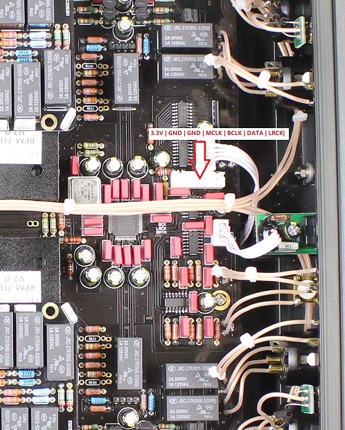

ID:	220502 можно ли подружить с болеро? NFB 1.32 ES9018
