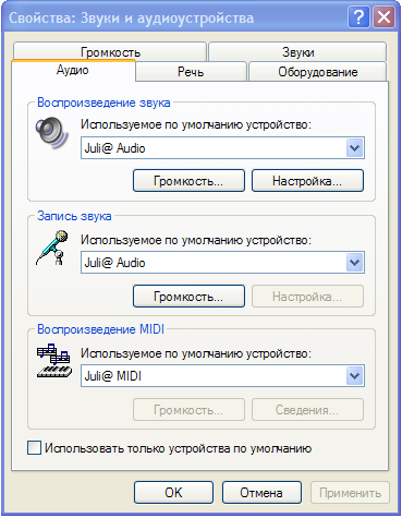

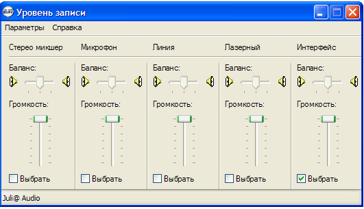

    Переустановил драйвера. СПДИФ продолжает молчать
    Добавил картинок с настройками.

    Вот сука! Даже с такими https://forum.vegalab.ru/attachment....3&d=1370785151 настройками, когда выбран вход "Интерфейс СПДИФ", сигнал в Спектроплюс всё равно идёт с аналогового входа , а с СПДИФ молчит!
    E=mc^2 ± 3 dB

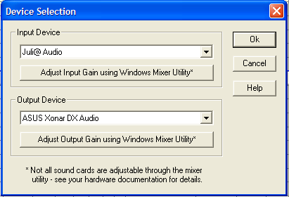

    По умолчанию Re: Звуковая карта Juli@
    Nikolav, поищите такую настройку для устройства записи:"Juli@ Ch34". И не забудте ее указать в Спектраплюсе тоже.
  15. #374
    30.05.2005
    2,179
    Цитата Сообщение от Андрей К Посмотреть сообщение
    "Juli@ Ch34"
    нет такой! Уже искал. У меня драйвер 1.07.
    Ch34 была в версиях 0.ххх
