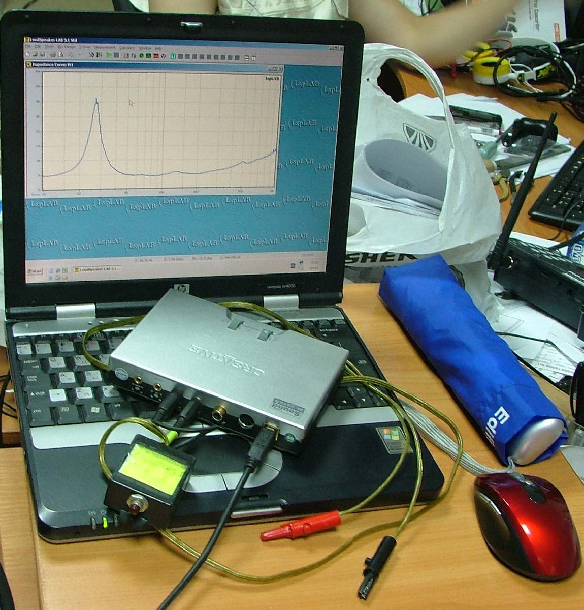

    Юрий, для ноута каким микрофоном и софтом пользуетесь? я ради интереса могу у себя померять
    .. сегодня получаю прошные alphard cannibal 7, попробую на СЧ
  5. #364
    21.01.2005
    Киев -мать городов Украина
    1,851
    По умолчанию Re: Опять об ОЯ
    ну ноут любой. у меня на работе десктоп стоит. для измерения кривули импеданса я бы предпочел LspLAB3 и спаянную из его хелпа "коробочку" для Constant Current Impedance.
    R2 -в зависимости от мощности выхлопа ЗК можно поменьше. у меня с Креативом Лайф 51 Ом стоит. DUT - это собственно тестируемое устройство и еще надо иметь 10 Ом резистор для калибровки этой всей приблуды - у меня на кнопке оно тут же рядом висит.
    в помощью этой нехитрой бестии можно делать АБСОЛЮТНЫЕ измерений импеданса, в отличие от абсолютной нереальности проводить дома акустические измерения. ну то такое. кому и кобыла-невеста.

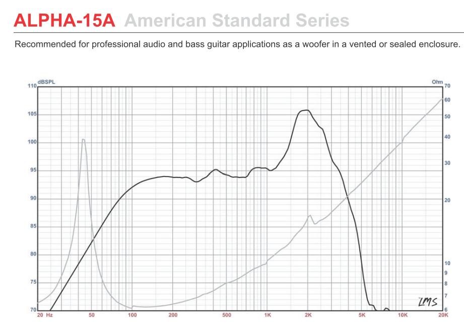

    http://www.aespeakers.com/phpbb2/vie...ilit=15A#p9920
    АС на Еминенс 15А с коррекцией : на частоте 25 Гц намеряно измерителем SPL 98 Дб. Я так понял что пишет что измеритель мог еще и недомерить.
    Так что давления в низу достаточно у АС на Еминенсах.
    У другой дипольной системы может и не так .
    Последний раз редактировалось Spodin; 27.07.2011 в 23:22.
  19. #378
    21.01.2005
    1,851
    Так что давления в низу достаточно у Еминенса.
    кому и кобыла-невеста. а по мне этот документ - мусор, а настоящий документ выложен только на сайте Эминенс.
    это АЧХ без оформления. в нашем случае оформление баса не добавит.
    там на 25Гц уровень в 68 дБ. для получения 98 дБ необходимо подать на динамик 1кВт, что малореально. такая вот печальная арифметика.
    так шта конечно легче жить, почитывая глянцевые и не очень журналы....
    а тут наши Рубину продули. словом не мой день сегодня господа.....
    зы: но у Тса - Андрея и janikol-а нет причины для кручины.
    во первых они не столь жадные как я понимаю, Андрей упоминал о 35гц ах, на АЧХ что я привел там 78 дБ, а оттуда до 98 дБ - рукой подать - 20 дБ только . кроме того у мужчин по 4 динамика, так же они разгонят сетап на пару десятков ватт на этих герцах. ну и комната довалит так, что еще и лишние дБелы окажутся....
    Последний раз редактировалось artmaster; 27.07.2011 в 18:41.
