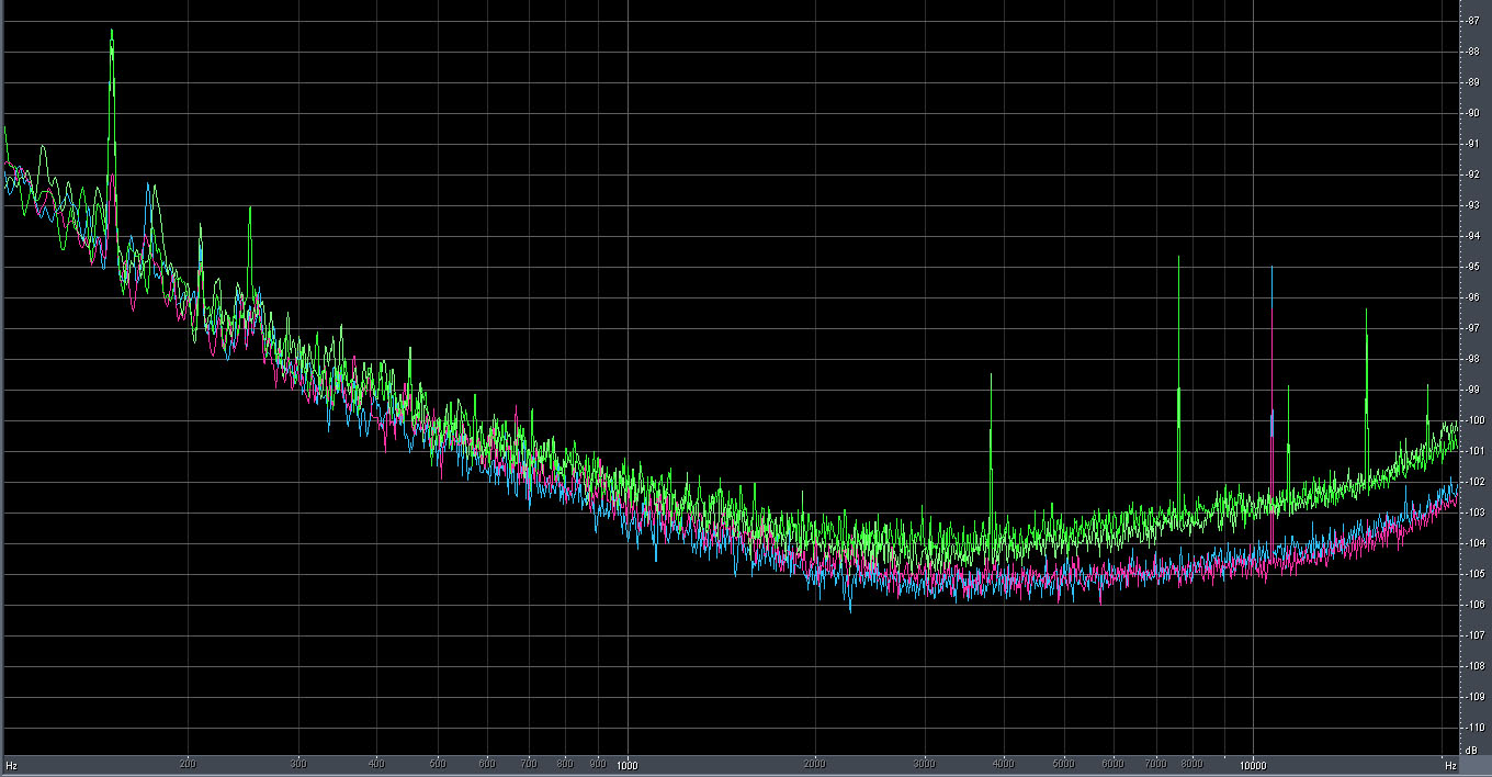

    Цитата Сообщение от DjAndy Посмотреть сообщение
    t2 и t3 шипят намного сильнее, неужели этого не слышно?
    Я вполне допускаю что вы так слышите, но измерения показывают обратное
    вот шум из тишины после окончания записи (когда УЗ еще пишет, а сигнала уже нет)
    Зеленые линии это Nakamichi, остальные мой УВ

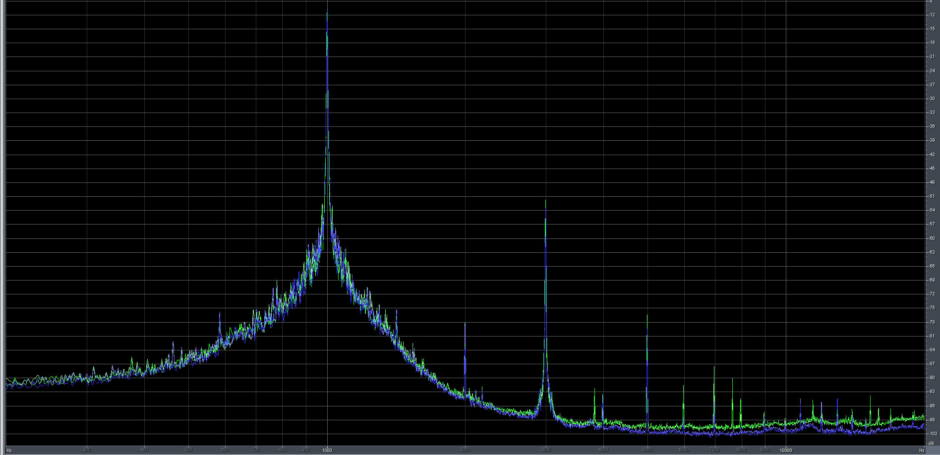

    Посмотрите АЧХ и ФЧХ на разных уровнях
    смотрел https://forum.vegalab.ru/showthread....=1#post1876860
    Кроме того, нелинейность усиления, из-за которой скрадывались тихие звуки
    Сигнал 1кГц уровень 0дб
    мой УВ вторая гармоника 0.043% третья гармоника 0.27%
    Nakamichi вторая гармоника 0.054% третья гармоника 0.29%
    Для уровня +3дб 1кгц выглядит так (он у меня входил в тестовый сигнал для калибровки уровня)
    Зеленый как всегда Nakamichi
    И тут видно что уровень шума у меня ниже, как и гармоники. Причем гармоник высокого порядка в моем УВ значительно меньше.
    При снижении уровня записи гармоники очень быстро падают до уровня шума.
    Зависимости АЧХ от уровня сигнала нет (ниже -20дб)
    компрессия возникла из-за слабого питания, 797
    Нет Смотрел очень внимательно поскольку отказался от электролитов.
    об этом сказали 2 человека.
    Значительно больше предпочли Т2, а некоторые и Т3
    причем среди них проф. музыканты с хорошей техникой. (это который приходил ко мне слушать с магнитофона)
    Моё мнение:
    Огромное спасибо за потраченное время и высказанное мнение.
    Насколько я помню, изначально УВ делался для катушечного AKAI со стеклоферритом.
    Очень интересно послушать оцифровки с AKAI, с родным УВ, и с Вашим.
    В ближайшие дни сделаю.
    Последний раз редактировалось BERLIO; 31.03.2014 в 14:53.

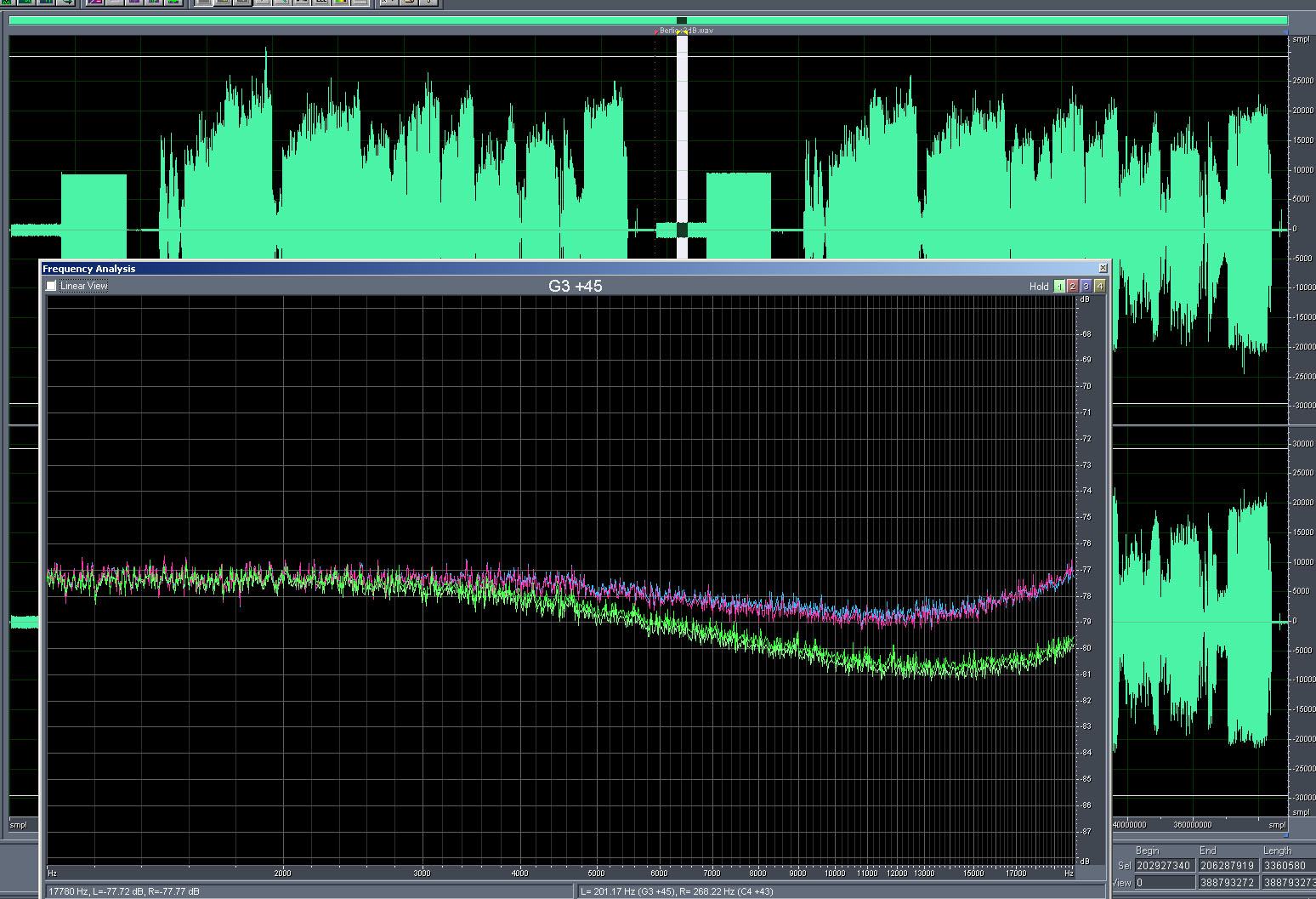

    По умолчанию Re: Катушечно/кассетный УВ магнитофона BERLIO>KZ>
    Цитата Сообщение от Orion33 Посмотреть сообщение
    Какой резистор по схеме меняли?
    те что в стоках. Резисторы стоящие на входе влияют естественно сильнее.
    Оцифровка не интересна. Надо непосредственно запись с аналога на аналог.
    Тогда невозможно будет оценить, то ли источник недостаточно хорош был, то ли магнитофон загубил звук
    Я слышу тоже, как Андрей
    Решил разобраться подробней, и вот что вышло.
    К сожалению УЗ Nakamichi вносит столько шумов что разница становится мало ощутимой
    Плюс я допустил ошибку стараясь уравнять АЧХ своего УВ и Nakamichi и вместо равенства получил вот это
    Вот поэтому шум на Nakamichi и кажется меньше
    Если выровнять АЧХ то разница такая http://www.berlio.ru/_Get.php?uv_kz/...chi/noise.flac
    первая половинка это шум моего УВ + шум размагниченной ленты, вторая соответственно Nakamichi
    Никто ведь не говорит что разница в разы, война идет за каждый дб
    А я в следующий раз буду повнимательней
    Для того что бы отыграть еще один, два дб по шуму на записи, нужно использовать ферритовые головы, более совершенный ГСП и малошумящий УЗ.
    Надеюсь скоро представить результаты.
