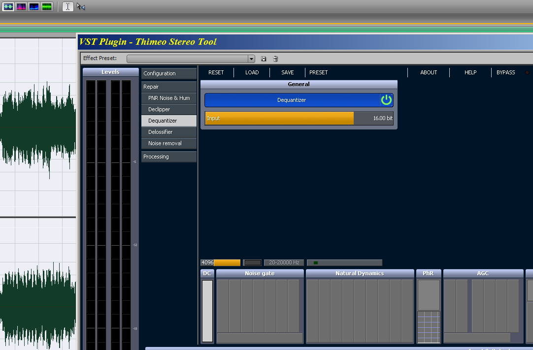

    И вот не задача, при попытке добавить дизеринг к 16-ти разрядному сигналу шум добавляется, а гармоники квантования никуда не деваются. Если же взять 24-х разрядный сигнал, то при округлении до 16 бит с дизерингом получается все красиво, шумы квантования исчезают полностью.
    Для качественной обработки 16-битного сигнала его сначала переводят в формат с плавающей точкой, без потерь и вычислений (если ресурсов мало). После апсэмплинга, фильтраций и регулировки уровня реальная разрядность (число меняющихся бит в сигнале) увеличится сама.
    ЦАП-ы с только 16-ти битным входом - древние и невысокого качества, им любая обработка не поможет.
    Компьютерный DX-плагин bitpolicy показывал меняющиеся с вероятностью 50% биты сигнала (значимые). Если какой-то бит от 0 до 23 меняется с другой вероятностью - там или нет звука или разрядность обрезана плохими алгоритмами в цепочке наложенных эффектов.
    Ещё такой эффект есть, где входное кол-во бит для интерполяции в 24 можно регулировать:
    "Stereo Tool 7.83 - Help - Dequantizer
    Dequantizer section
    Bit depth increaser.
    The Dequantizer can takes files of a certain bit depth (CD*s are 16 bit, but you might also have recordings that use less), and calculate a few extra bits. It can clean up quantization noise in the process, if the recording was created without dithering.
    This process does generate MP3-like artifacts, however the level of those is much lower than that of the noise that is removed."
    Подавая ему на вход тестовые сигналы, можно примерно понять алгоритм интерполяции, который возможно продвинутее обычной линейной.
    http://www.gamedev.ru/code/forum/?id=34461 - про последнюю
