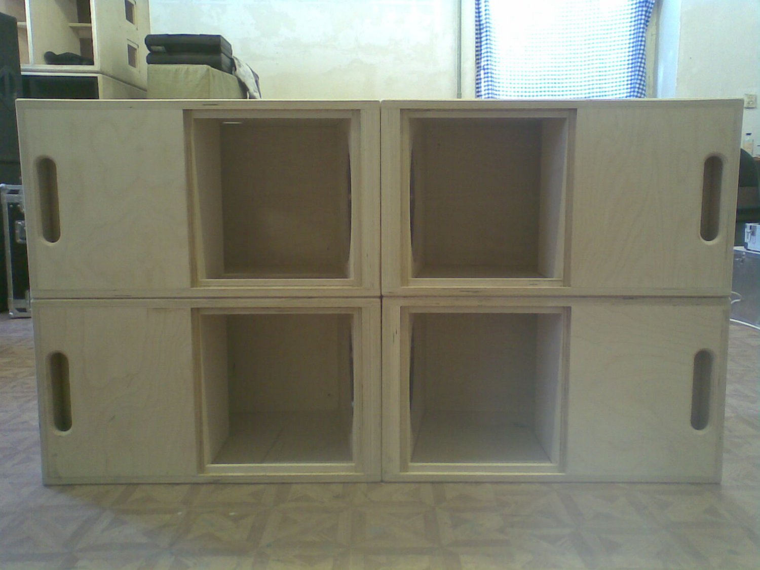

    для мелких опенов - удобно и эфективно !!!

  8. #367
    15.09.2005
    685
    По умолчанию Re: Tapped Horn 12* mini
    так что мешает и для крупных опенов, ставить по 6-8 на сторону))
    Руки у вас золотые!!! А головы в этих четырех произведениях какие?
    все те-же - ЕВМ 12* неодим
    Ничего не мешает, только рациональнее будет делать стек из ФИ, разница будет в 1-2 дб, а объём на треть меньше. Это одиночный кабинет
  17. #376
    Аватар для Tania
    14.06.2006
    Татарстан, г. Зеленодольск
    1,405
    С чего вы решили что на треть меньше ? На каком калибре считаете ?
    И еще, не забывайте, что Tapped на половину рупор и он выигрыет по дальнобойности у ФИ субов.
    Например два Taped-а 12 * переигрывает тот-же БП или ФИ на 2x18* или 2x15*
    А по скорострельности и четкости они и вовсе ему не ровень.
    Если бы было все так просто (а уж они намного проще в сборке), я бы давно напилил ФИ и не стал собирать подобные конструкции.
    https://vk.com/id73158862
