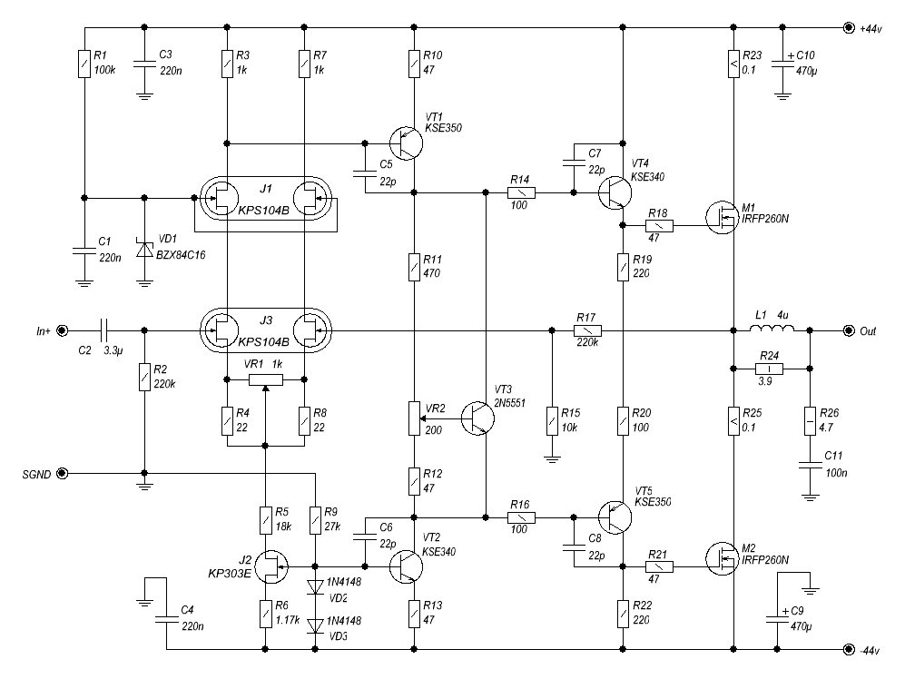

    Я нагородил схему с JFET на входе и н-канальными МОП полевиками на выходе. Сильно страшно получилось? Я в этом деле не силён, поэтому жажду ваших комментариев
  18. #378
    05.03.2004
    5,529
    По умолчанию Re: Усилители на полевиках
    1. Верхним в каскоде ставить полевик смысла не вижу, там обеспечить базовые токи нет проблемы.
    2. Подумай сделать нагрузку токовое зеркало для первого каскада, заметно снижает искажения.
    3. Непонятно назначение конденсаторов С7 С8
    4. Измени работу регулятора начального тока на реостатный, так, что бы проблемы с подвижным контактом приводили к закрытию выходных транзисторов, а не к полному открытию.
    5. Драйвер лучше так же делать каскодным, со смещением базы второго транзистора по эмиттеру первого.
    6. Зачем отдельные резисторы 19 и 20?
    7. Вообще, выходной каскад на мосфетах одинаковой проводимости лучше использовать по схеме Никитина, тут есть длинная ветка по ней. В конце там есть последний вариант с квази дифкаскадом в ракачке.
  19. #379
    13,070
    Игорь, а со входным током биполяров легко бороться. Во первых, с биполярами хорошо использовать симметричную схемотехнику, тогда токи баз текут друг в друга. Во-вторых, надо делать УПТ с одинаковыми номиналами делителей по инвертирующему и неинвертирующему входам и водключать усилитель не регулятору громкости, а к буферу после РГ. Я сам так и поступил. (смотри ближайший июльский Carmusic)
    1. Да, думаю так же. Можно даже без буфера.
    2. Любопытно, гляну журнал!
    Добавлено через 8 минут
    Там точка между ними недорисована.
    В качестве источника тока лучше поставить биполяр.
    С остальным сказанным согласен, сделал бы такие же замечания.
    Вот, кстати, без Джифетов на входе фокус с R15=10kOhm был бы ошибкой.
    Последний раз редактировалось ИГВИН; 18.06.2008 в 20:39. Причина: Добавлено сообщение
  20. #380
    05.03.2004
    5,529
    Только не расчитывай там увидеть схему Там только описание усилителя, который я спроектировал, называется Канон. По этой схеме я сейчас готовлю вариант с сетевым питанием, вот тут послушаем ...
    А.. все равно лучше взять Никитинский...
    Абсолютно согласен.
    И еще, конденсато С6 на ВЧ будет модулировать ток источника тока. Этот конденсатор не нужен совсем. Вот С5 формирует полюс для устойчивости, а С6 - просто паразит.
