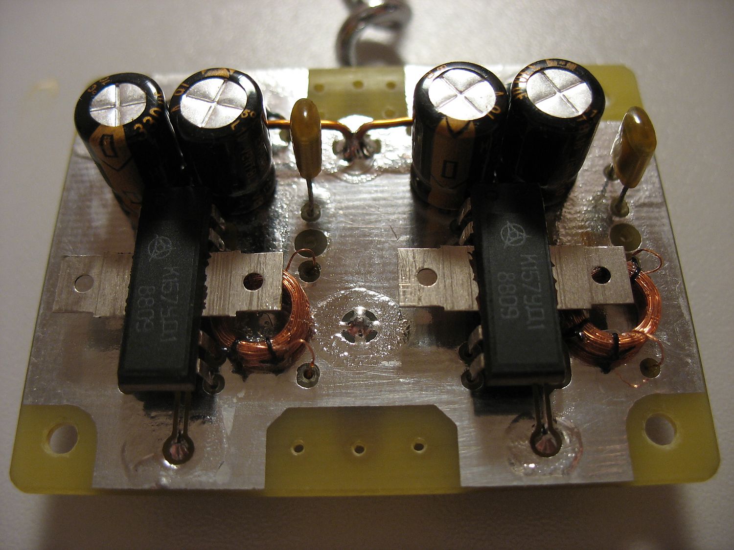

  7. #366
    02.02.2007
    ПИТЕР
    1,585
    По умолчанию Re: лучший сдвоенный операционник для выхода на наушники ?
    Фото макета. Кстати кто производитель 157-мой?

  8. #367
    flipper
    Denisius, Как звучит то?
    И еще, если кто слышал AD8397 - как звучит?
    Раздумываю, ее поставить в CDP или опять крокодила нагородить на куче NE5534
    Помех там много. А площадь платы на NE немалая, это меня останавливает...
    Последний раз редактировалось flipper; 08.07.2009 в 08:09.
  9. #368
    02.02.2007
    ПИТЕР
    1,585
    Звук есть! Писал уже. Но, городи крокодила на 5534. О каких помехах речь? В люминиевый профиль его (прямоугольная труба 40 на 80 в ОБИ торгуется) и тишина. Я как помнишь столкнулся только с шумом, решилось сменой переменника. Да и то, сейчас мне кажется, что шум был от подключенного ПКД Денон, который я при смене переменника есно отключил...
    Теперь гадаю был шум от 50ком переменника, али не было его?
