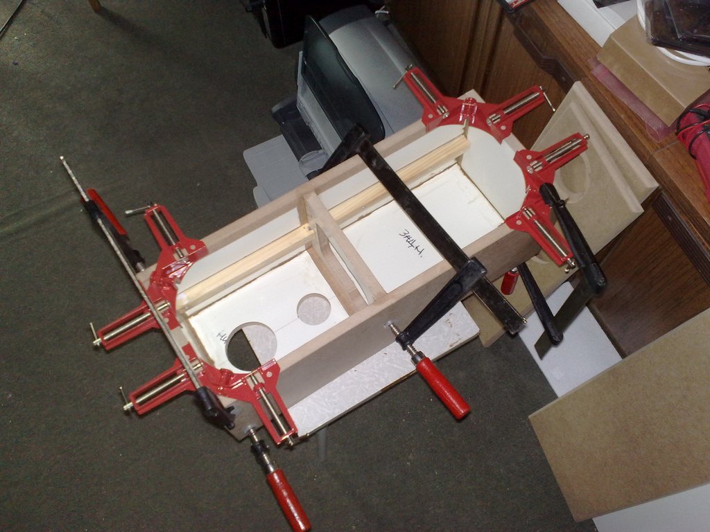

    Ulis, а корпуса проклены, саморезов нет? И еще бы фоток внутренностей, для наглядности

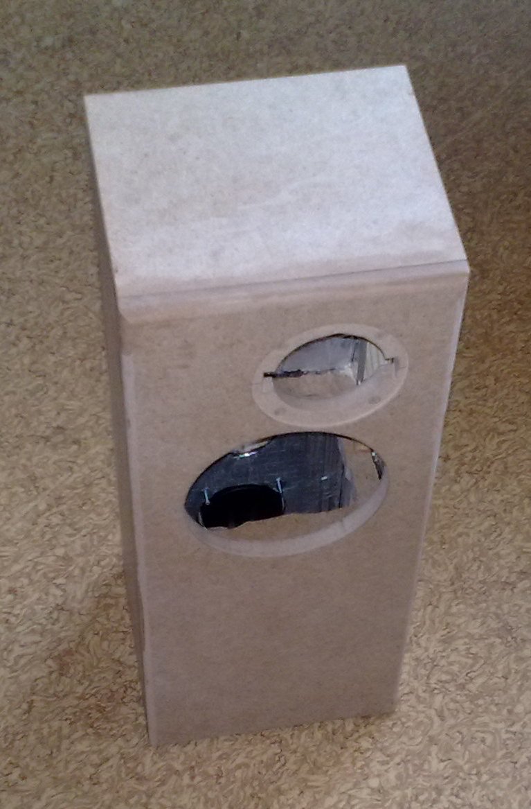

    По умолчанию Re: Новый фильтр для двухполоски Оптима

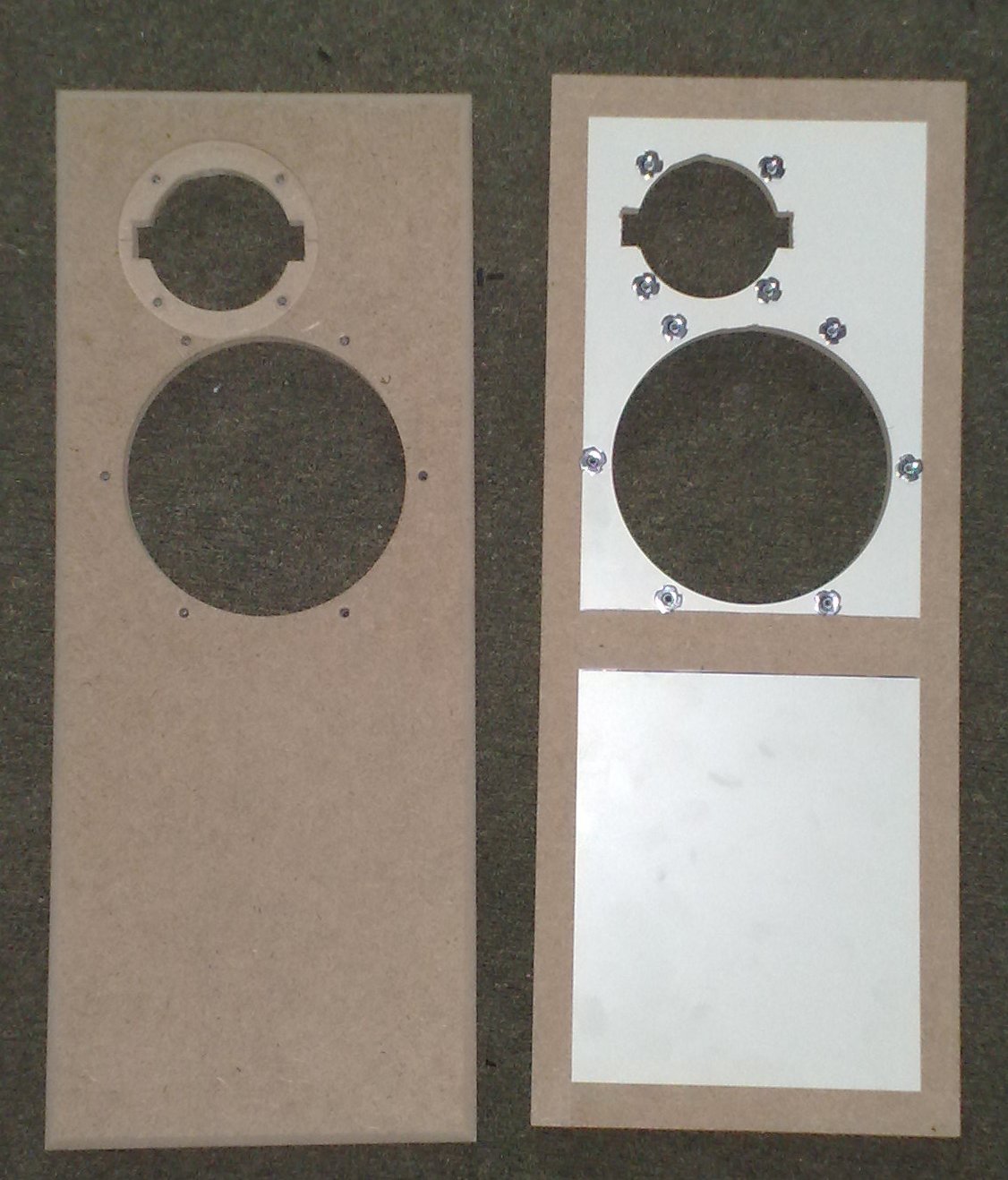

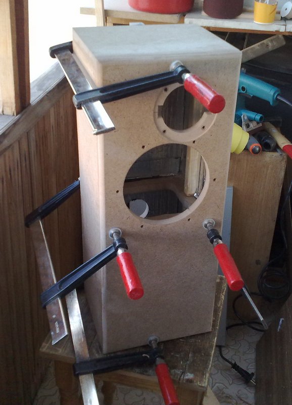

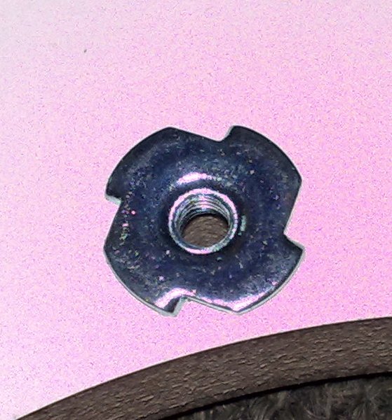

    Стойки от музцентровских кАлонок.
    Корпуса на ПВА с пылью от фрезеровки МДФ.На шкантах.
    МДФ (халява) ламинированный.Пришлось фрезером снимать полосы ламинирования под склейку (проклял такую халяву )
    Саморезы из брусков(на боковинках которые), выкрутил после того, как высох клей.
    Пару раз похвалил себя за то, что купил правильный фрезер
    Оно мне ещё предстоит - халява аналогичная и тоже на балконе.
    А так - всё аккуратненько и по взрослому. Респект.

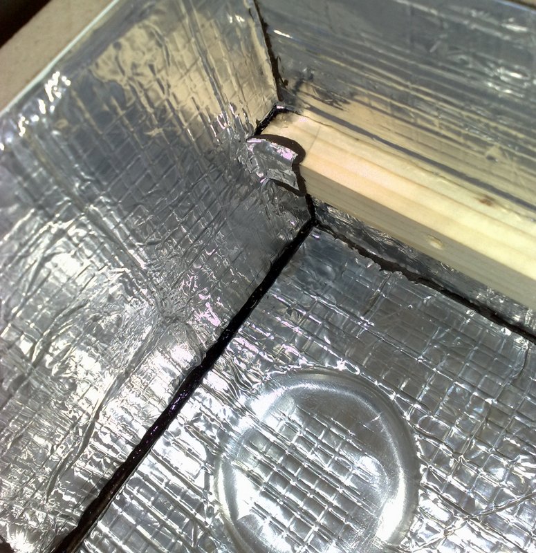

    Смущает только материал брусков на боковых стенках. Сосна? Боюсь толку от неё мало будет. Я бы из остатков того же МДФ, или ДСП выпилил.
    Фрезер какой?

    Бруски - да, сосна.Остатков МДФ не было вообще напилили мне его в размер.
    Ну да, первый блин так сказать...
    Фрезер http://hitachi.vseinstrumenti.ru/fre...chi_m12v2.html
    Недостатки есть у него конечно.Но мощный.

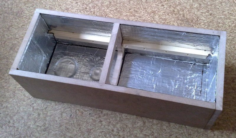

    я так понял ты стенки герленом и тому подобным нестал баловать?
    Там на фото фольгированный вибропласт наличиствует.
    это я видел, просто мне как-то было сказано (я обработал визоматом и битопластом) что и герлена вполне (в варианте автора)
  11. #370
    29.01.2007
    2,806
    Георгий за автошумку сильно меня не журил
    Сказал - "пойдет"

    Ulis,
    мне кажется или действительно у тебя ,в районе распорки, размер убёг в минус? не пережато? или так фотик искажает?
  13. #372
    29.01.2007
    2,806
    Ulis,
    Это фотки с мобильника
    Я тоже когда увидел на экране, мерять побежал.
    Всё нормально
    Ulis, по фото из #370: я бы использовал получивщийся алюминиевый экран с пользой, пропаял бы все 6 граней между собой и потом его на минус фильтров подключил...попробуйте, если будет желание, разница с ним и без него хоть и невелика, но чувствуется..
  19. #378
    29.01.2007
    2,806
    Жесть!!!
