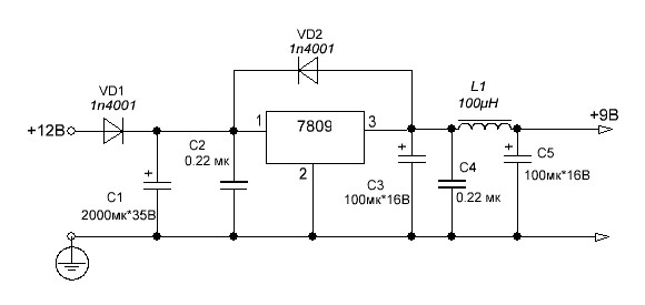

  11. #370
    26.04.2008
    По умолчанию Re: Предварительный усилитель для саба
    Цитата Сообщение от Soundmaniac Посмотреть сообщение
    Вот к примеру такую схему питания
    Можно такую....Нажмите на изображение для увеличения.
